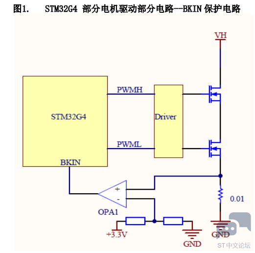

Break 功能主要用于快速硬件保护,功率驱动往往使用 Advanced Timer(如 TIM1,TIM8)的 PWM 波进行外部驱动,进行功率开关控制,当出现了过流,过压的使用情况下,需要快速关闭外部输出,达到保护功率电路的目的,如果不能快速关断,可能会导致功率管,如 MOSFETIGBT 的损坏,典型应用电路如下图所示。
Break 功能一般与比较器共同使用,比较器将模拟信号转换为数字信号,而 break 功能则接收数字信号进行 PWM 封波的操作,其作用在高级定时器的最终输出端。

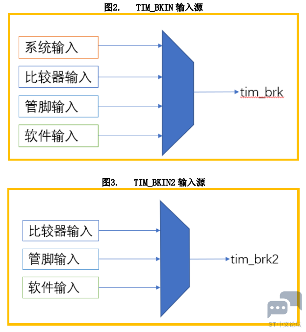

STM32G4 的 Break 有两个 TIM_BKIN,TIM_BKIN2,分别对应于不同的输入源,相比较而言,BKIN 比 BKIN2 多一个系统输入源。

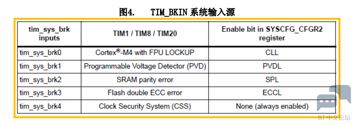

系统输入源如下,需要对 SYSCFG_CFGR2 进行配置

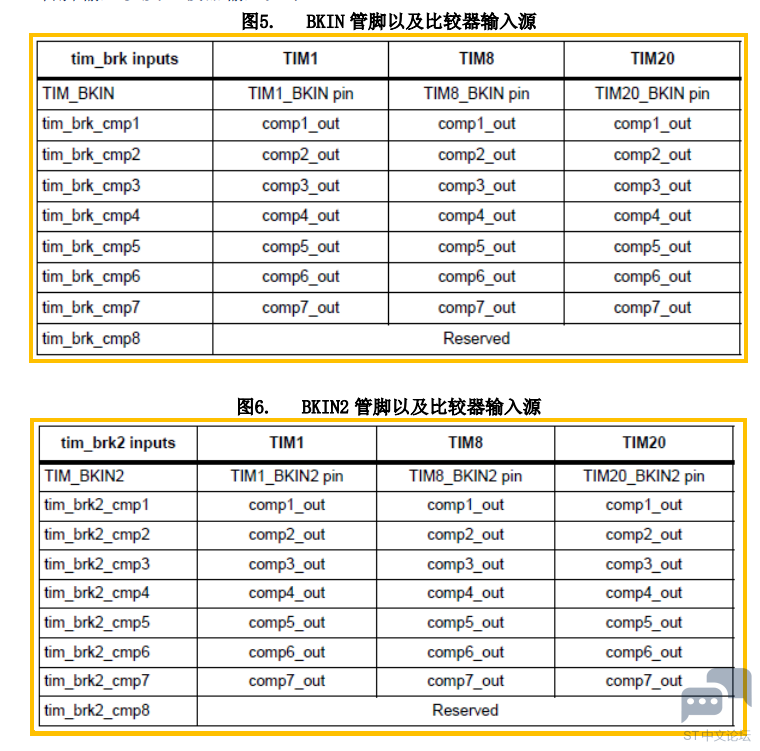

管脚输入以及比较器输入如下,
说明:比如 TIM1 的外部管脚输入的 TIM1_BKIN pin 可以是 PA6PA14PA15PB8PB10PB12PC13PE15 中任意一个外部管脚。

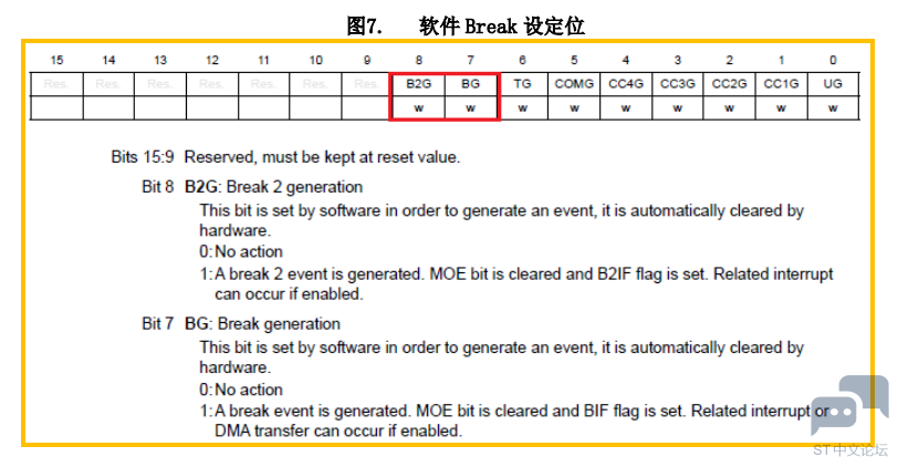

软件输入则指的是 TIMx_EGR 中的 BG 和 BG2,设定为 1 时候,直接产生 break.
