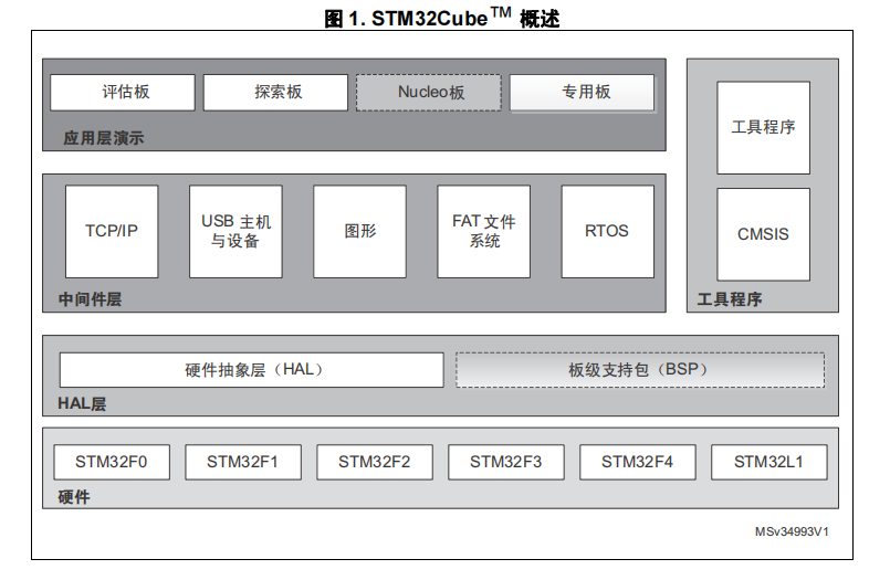

1 STM32Cube™ 概述
STMCube™ 计划源自意法半导体,旨在通过减少开发的工作量、时间与成本,使开发者受益。 STM32Cube™ 将涵盖 STM32 全线产品组合。
STM32Cube™1.x 版包括:
• 图形软件配置工具 STM32CubeMX,可通过图形向导生成初始化 C 代码。
• 针对每个系列提供综合的嵌入式软件平台,(比如用于 STM32F4 系列的 STM32CubeF4)
– STM32 抽象层嵌入式软件 STM32Cube HAL,确保用户应用在 STM32 各个产品之间实现最大限度的可移植性。
– 一套中间件组件,比如 RTOS、 USB、 TCP/IP、图形处理。
– 一整套例程用于演示所有嵌入式软件功能。

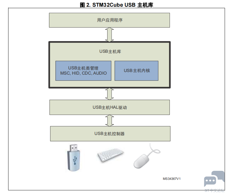

3 USB 主机库架构与文件组织

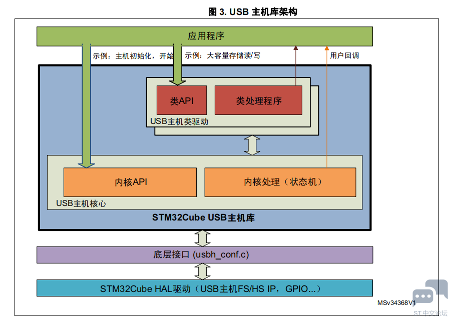

3.1 USB 主机库架构
如 图 3 所示, USB 主机库分为两个主要部分:内核部分和类相关的驱动部分。
主机内核用于处理库的内核服务,这些服务主要用于:
• 设备的连接 / 断连管理与标准枚举。
• 主机管道控制与 USB 传输管理 (控制、中断、批量、同步)。
内核数据块被细分为两个主要子数据块:
• 被用户应用或类驱动所调用的内核 API。 • 处理主机状态机的内核过程。类驱动用于实现各种 USB 类。
这些类驱动包括:
• 一套类专用的 API (比如 disk_read、 disk_write),可在应用层调用。
• 一个类处理程序,由内核主机状态机 (内核过程)所调用,用于处理类操作 (类的初始化、解除初始化、类过程)。
主机内核和类驱动在经历某些已定义事件 (比如设备的连接 / 断连,数据接收)后,会调用用户回调函数。
USB 主机库利用接口层与 STM32Cube HAL 驱动相连接。
库中提供了实现底层接口层的模板文件。用户可以定制文件中与板支持包要求有关的内容部分。

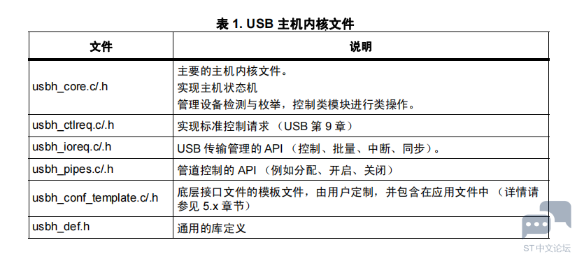

3.2.1 USB 主机内核文件
USB 主机内核文件位于 Core 文件夹 (STM32_USB_Host_Library\Core)中。 表 1 列出了
内核文件。

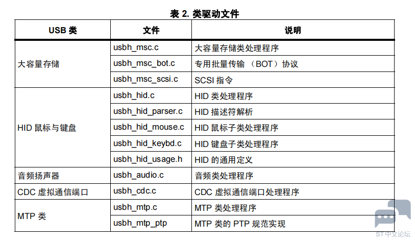

3.2.2 USB 主机类文件
表 2 列出了位于 Class 文件夹 (TM32_USB_Host_Library\Core)中的类文件
