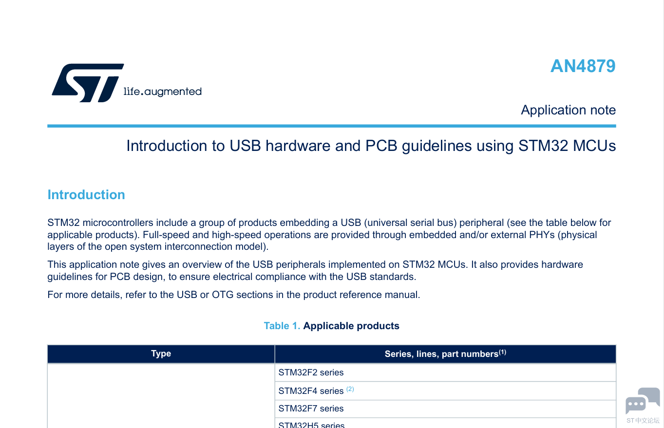

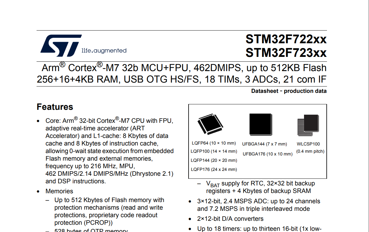

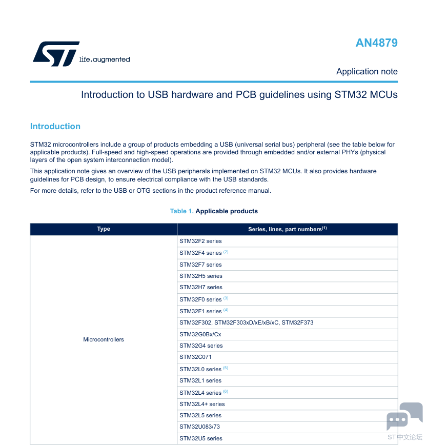

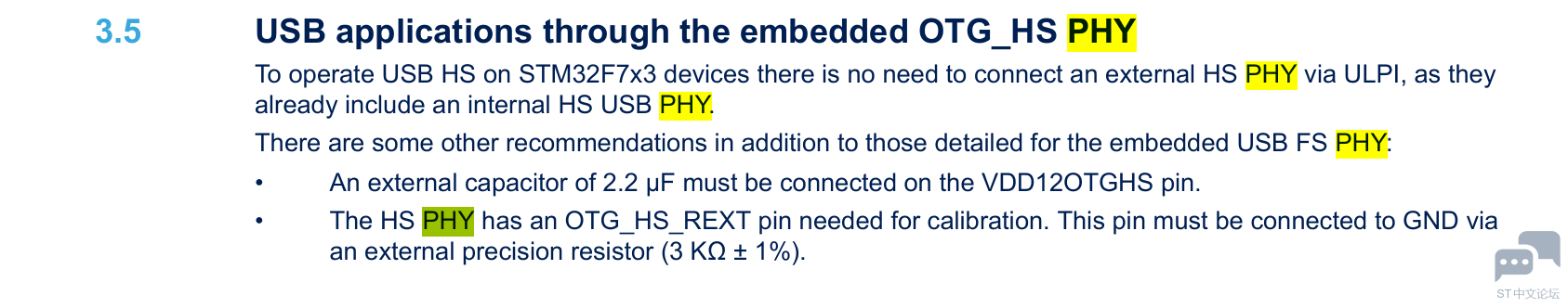

通过后面的沟通,确定了老板的疑问,有啥STM32是内置高速PHY的,不用外挂高速PHY芯片 这个时候,必应是个好东西,直接搜索,在一篇论坛上有提到F7x3系列是支持内置高速PHY的 F7x3?看看手里的STLINK,这是F723做主控的呀 然后还搜到了一个,ST的文档: AN4879 使用意法半导体(STM32)微控制器的通用串行总线(USB)硬件及印刷电路板(PCB)指南介绍 https://www.st.com/resource/en/datasheet/stm32f723ie.pdf

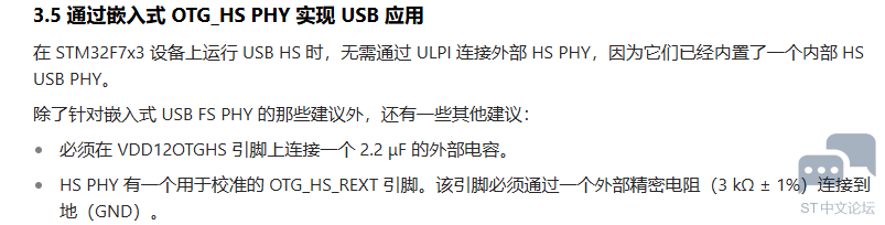

这文档最后一次更新是2024年,第八版 在19页 3.5有一句话
翻译一下

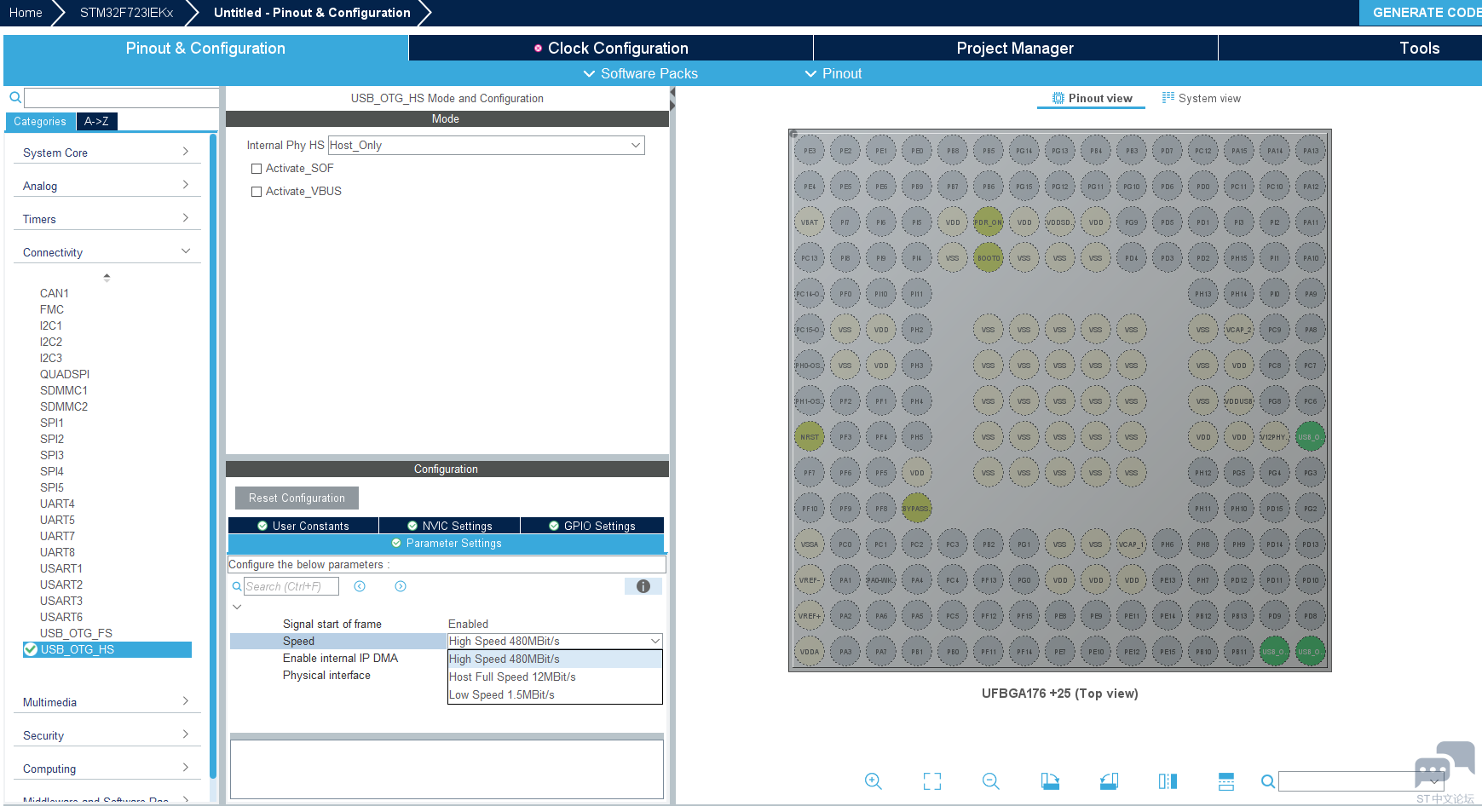

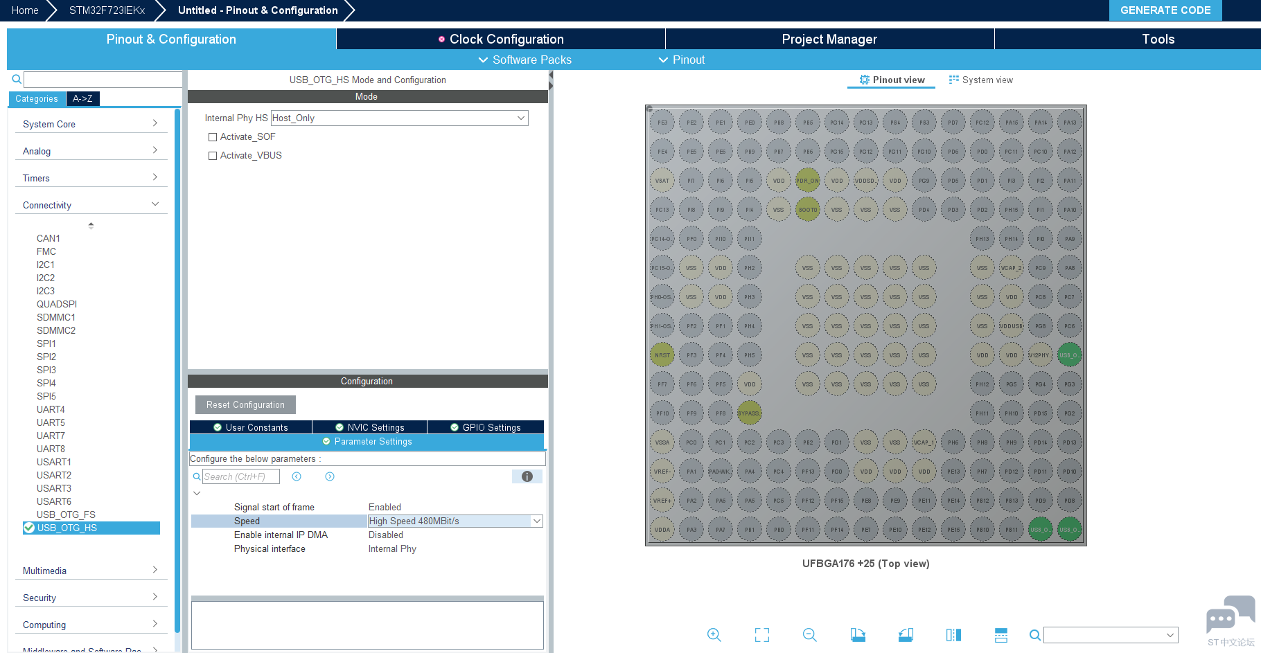

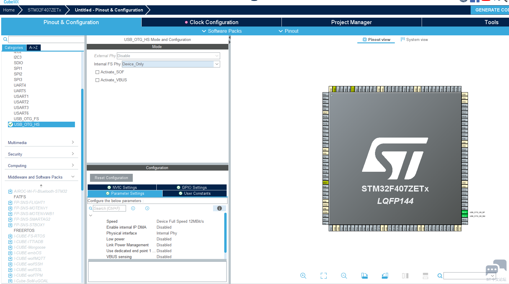

破案了,手册里OTG_HS PHY只提到了F7x3系列,本着不信邪的精神,打开cubemx来验证一下 选个便宜又好用的F407,在USB_OTG_HS中,发现Extermal Phy和Intemal FS Phy是互斥选项,选择这个内置FS PHY,最大只能达到12MBit/s的速度,显然不能跑满,离理论的480MBit/s还差的远着呢
打开STLINK的芯片,F723IE,USB_OTG_HS里,可轻松使用Intemal Phy HS,达到480MBit/s,轻松秒杀!
