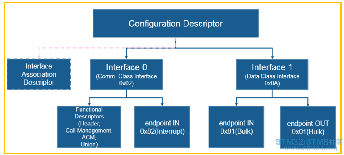

0、复合设备
CDC 类设备在枚举过程中最主要的信息存储在配置描述符内:
  如上图所示, CDC 类的配置描述符一般包含两个接口 (Interface 0),一个控制接口,另外一个是数据接口 (Interface 1 ), 除此之外,还有一个虚线指向的 IAD(Interface Association Description),这个表示这个是不是可选的, 得根据实际情况来确定其是否真实存在。我们使用的CDC多串口要使用到IAD进行设置,通过IAD可以设置相应的接口枚举的设备类型
和使用的接口。
  一般来说把多CDC 串口 叫做复合设备,和一个CDC串口相比,USB库要把设备描述符、控制描述符进行修改 ,多串口新增的端点也要进行初始化 接收发送函数也要根据相应的端点进行处理,PC端加载的驱动也要适当修改。

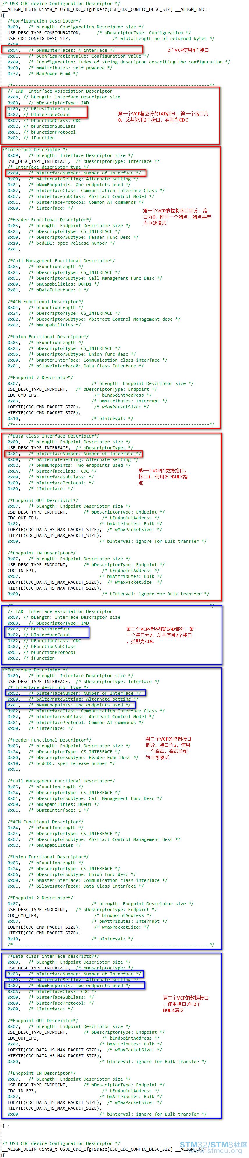

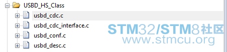

1)、2个VCP串口移植是在可以枚举出来一个VCP串口的工程上修改的,主要集中在USB CDC模式下的Class中文件及相应的头文件:

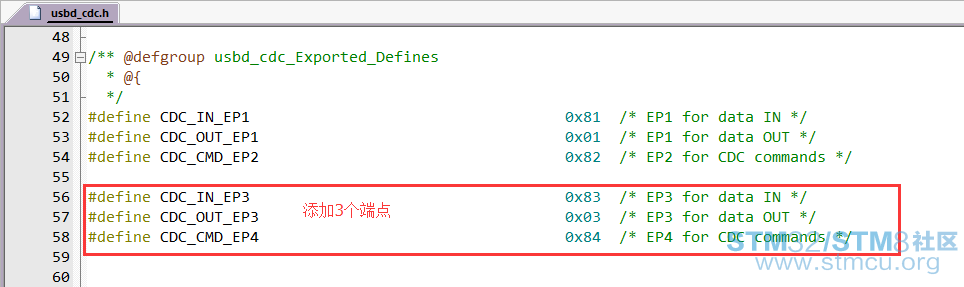

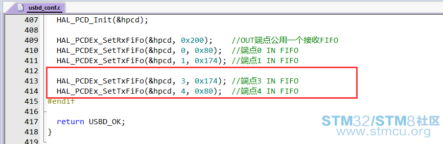

a)增加端点
一个VCP的时候使用3个非0端点(2个BULK,一个Interrupt),再增加3个非0端点用于枚举另一个VCP。
设置增加的端点的FIFO

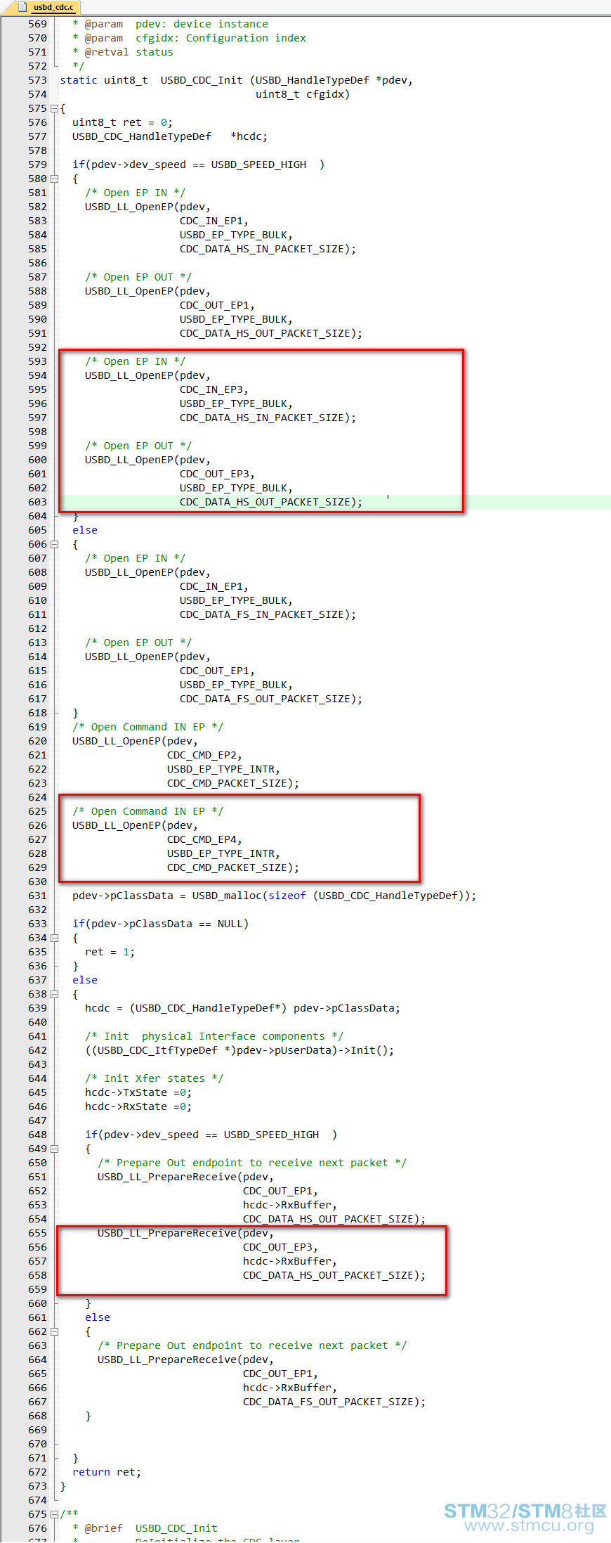

b)对增加的端点进行相应的初始化操作,我测试的是STM32F769-DISCO 上面的USB 是高速接口

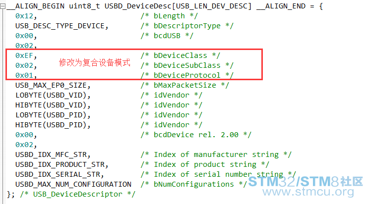

c)将设备描述符修改为复合设备模式
d)配置描述符,注意我使用的高速 USB模式,如果是全速或者其他速度模式选择相应的数组

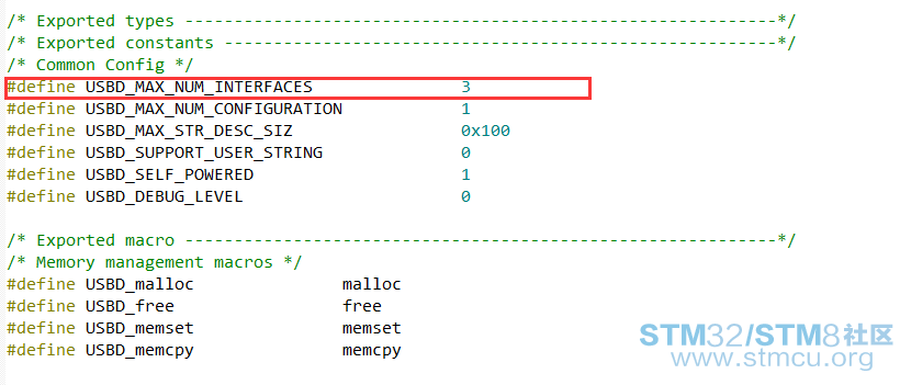

此外还需要修改最大的接口数(好像2个VCP设置大于2即可)
因为USB库中使用了maclloc申请内存,要适当调整栈空间。

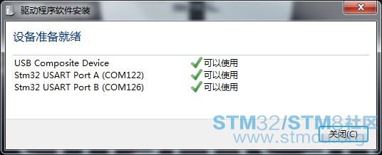

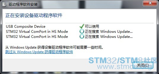

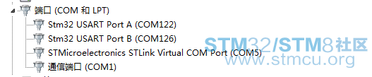

下面是枚举的过程和安装好驱动之后的设备管理器显示:

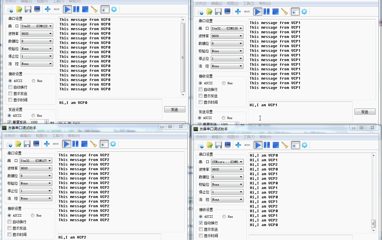

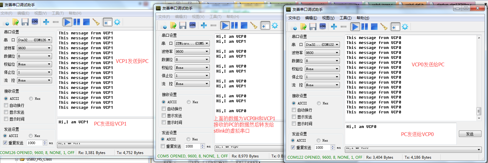

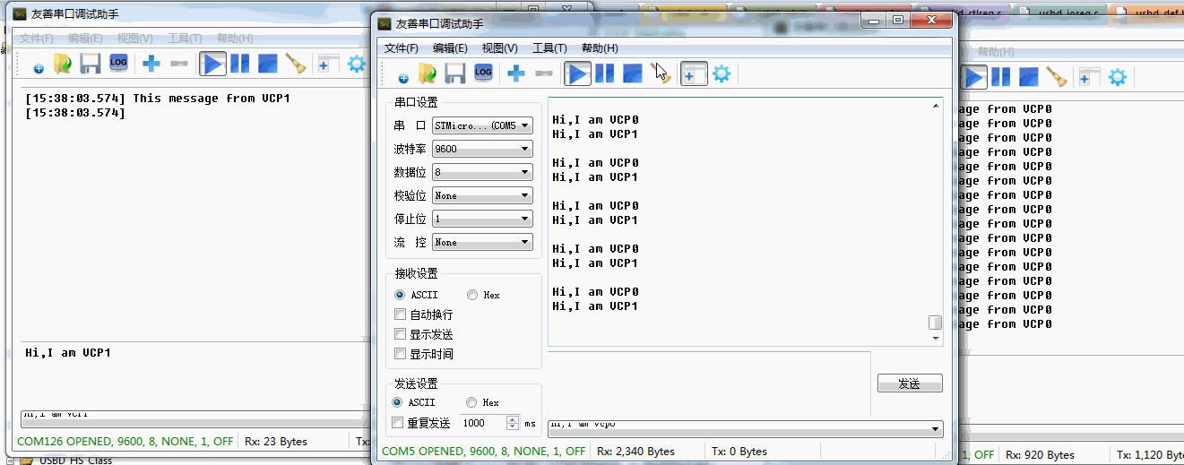

USB收发测试效果如下
(点开查看大图)
具体发送方向为:

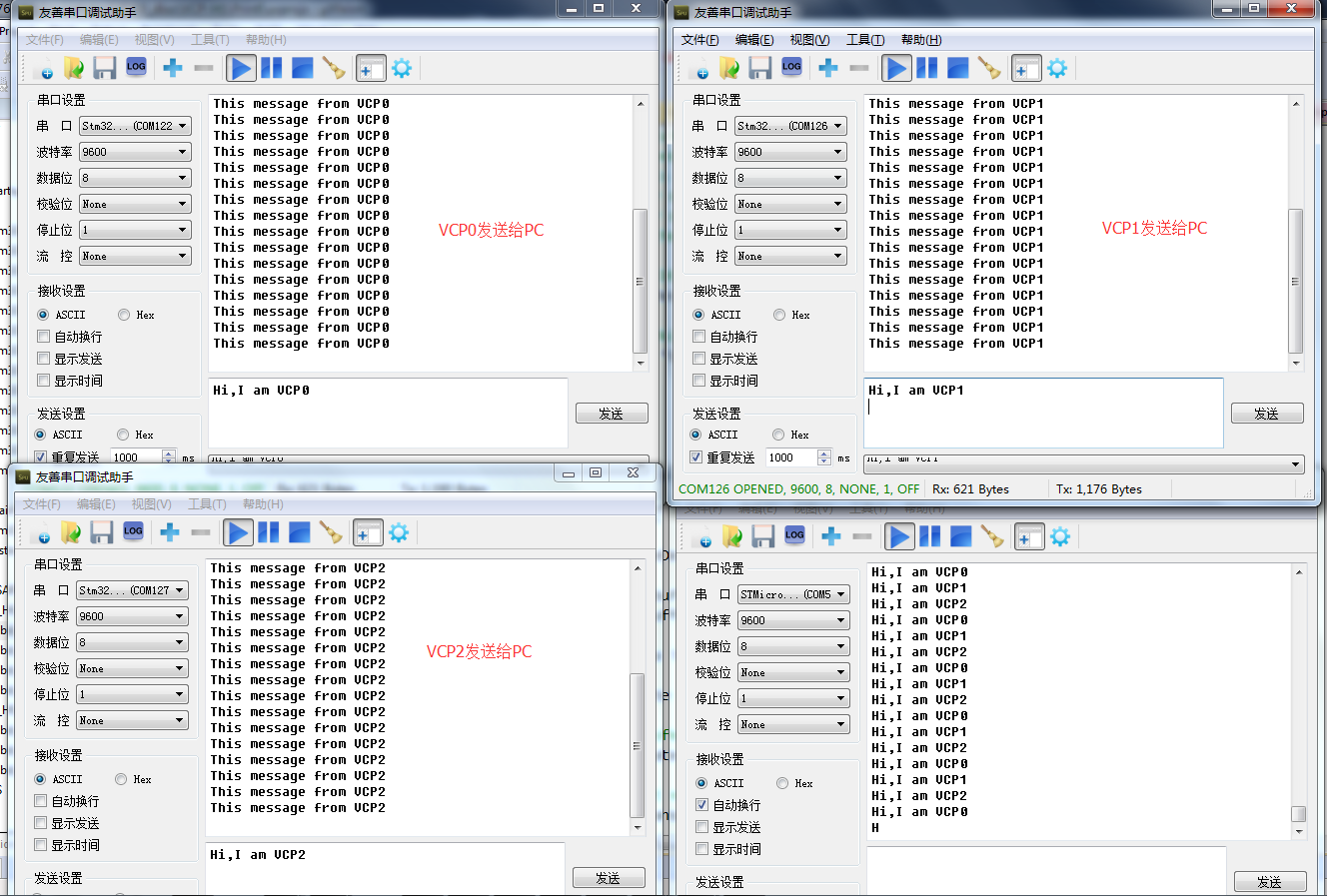

USB收发数据测试如下
(点开查看大图)
2 、驱动INF文件
复合设备需要修改inf文件并手动加载驱动,此时要注意库文件中VID/PID和驱动里面的值一致。修改过的驱动可能会因为没有数字签名证书在某些系统上无法加载。如果是WIN10系统可以加载兼容驱动也可以正常通信。
