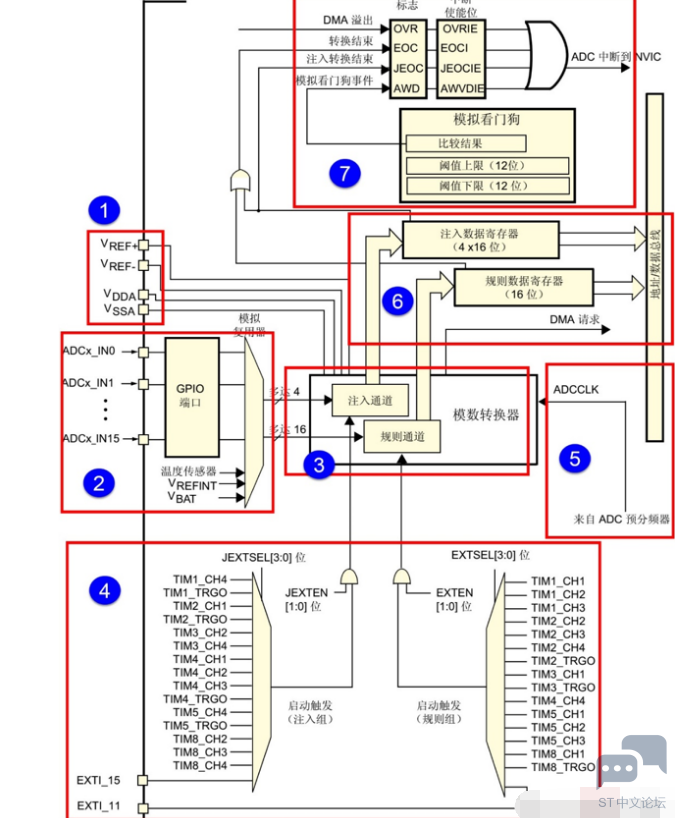

ADC功能结构图

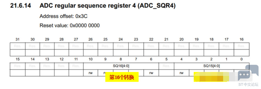

通道和转换顺序

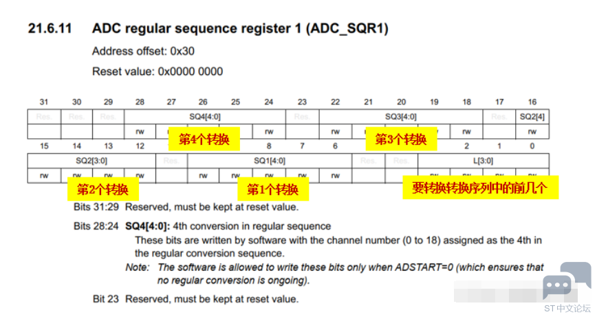

规则通道:规规矩矩按照顺序来转换,平时用到的就是这类通道.
ADC_SQR1控制转换的顺序和数量(L[3:0])

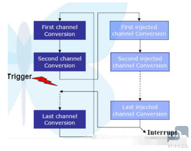

注入通道: 注入可以理解为插队。它是一种在规则通道转换的时候强行插入要转换的一种。这点和中断有点像,当规则通道转换中,有注入通道插队,那么得先转换注入通道的,然后才倒回来转换规则通道
每个通道都有相应的触发电路,注入通道的触发电路为注入组,规则通道的触发电路为规则组
使用控制寄存器启动时,为ADON位写1开始转换,写0停止转换。
使用外部事件来触发转换,这个触发包括内部定时器触发和外部IO触发。
触发源的选择由ADC_CFGR的EXTSEL[3:0]和ADC_JSQR的JEXTSEL[3:0]位来控制,EXTSEL[3:0]用于规则通道的触发源,
JEXTSEL[3:0]用于选择注入通道的触发源。选择好触发源后,控制EXTTRIG和JEXTTRIG这两位来激活触发源

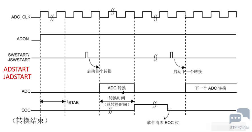

转换时序图: ADC在开始精确转换之前需要一段稳定时间tSTAB。ADC开始转换并经过15个时钟周期后**,EOC标志置1,转换结果存放在16位ADC数据寄存器中。**
ADC必须在时钟ADC_CLK的控制下才能进行A/D转换,ADC_CLK的值是由时钟控制器控制, 可以选择同步时钟也可以选择异步时钟线。时钟控制器为ADC时钟提供了一个专用的可编程预分频器,默认的分频值为2
采样时间和转换时间:由ADC_SMPR1和ADC_SMPR2的SMP[2:0]设置,每个通道可以设置不同的时间采样,采样的周期最小是3个周期(1/ADC_CLK),TCONV=采样时间+12周期
当ADC_CLK=30Mhz,ADC为3的周期,那么,总的转换时间为:TCONCV = 3+12 = 15个周期(0.5us)

每个通道也有相应的转换结果寄存器,分别称为规则通道数据寄存器和注入通道数据寄存器
但是,规则通道数据寄存器只有一组,所以存储进去,CPU必须马上读取,一般使用DMA处理;
通常,对于多个规则通道的转换,每次转换完一个数据,需要发出中断请求,CPU读取信息,但是如果转换数据量特别的时候,给CPU带来负担,有可能还没读走就转换了新的数据。
在使能DMA模式的情况下,每完成规则通道组中的一个通道转换后,都会生成一个DMA请求。这样便可将转换的数据从ADC_DR寄存器传输到用软件选择的目标位置。摆脱对CPU的依赖。
注入通道数据寄存器可以存4组数据,最后一次读取。

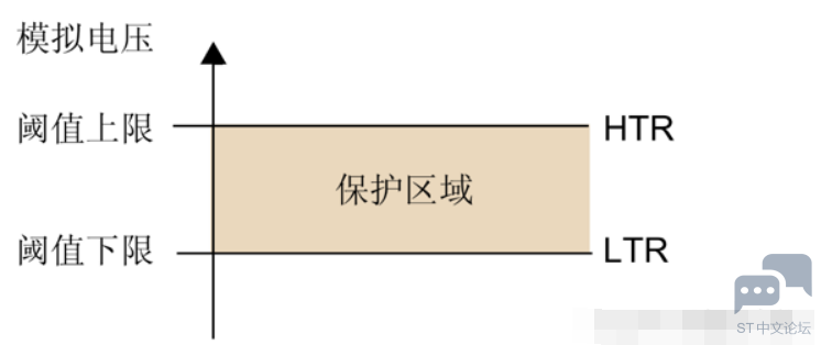

模拟看门狗:用于监控高低电压阈值,可作用于一个、多个或全部转换通道,当检测到的电压低于或高于设定电压阈值时,可以产生中断
如果ADC转换的模拟电压低于阈值下限或高于阈值上限,则AWD模拟看门狗状态位会置1。
可以使用ADC_IER寄存器中的AWDIE位使能中断

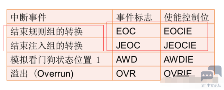

有4种情况可以产生中断,即规则组转换结束、注入组转换结束和模拟看门狗事件与溢出事件。ADC1和ADC2的中断映射在同一个中断向量上

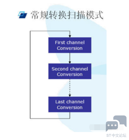

3.常规扫描模式(连续采样)
连续转换模式下,ADC结束一个转换后立即启动一个新的转换。ADC_CFGRD的CONT位为1时,可通过外部触发或将ADC_CR寄存器中的ADC_DR位置1来启动此模式(仅适用于规则通道)。
每次转换之后,如果转换了规则通道组:
上次转换的数据存储在16位ADC_DR寄存器中
EOC(转换结束)标志置1
EOCIE位置1时将产生中断
注意:无法连续转换注入通道。连续模式下唯一的例外情况是,注入通道配置为在规则通道之后自动转换(使用JAUTO位)。

触发注入:在规则通道组转换期间出现外部注入,则当前的转换会复位,并且注入通道序列会切换为单次扫描模式。然后,规则通道组的规则转换会从上次中断的规则转换处恢复。
如果在注入转换期间出现规则事件,注入转换不会中断,但在注入序列结束时会执行规则序列。
自动注入:注入组中的通道会在规则组通道之后自动转换。这可用于转换最多由20个转换构成的序列

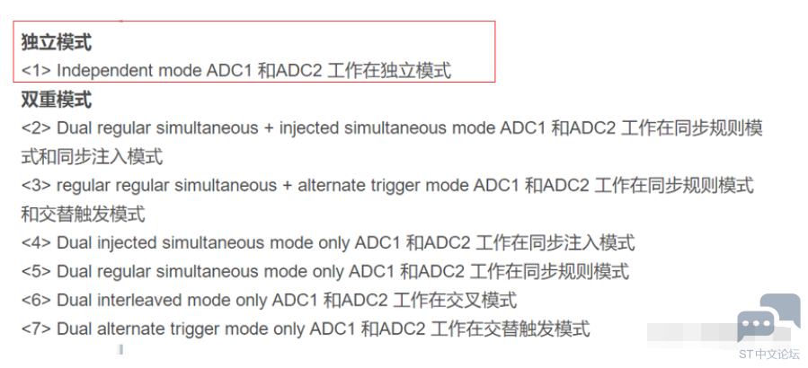

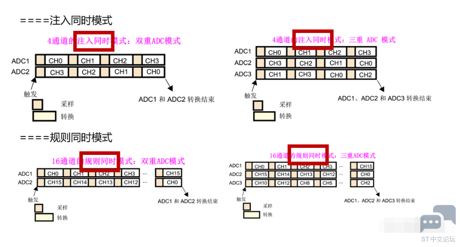

5.多重ADC同时模式
一次触发,多个ADC同时转换通道数据
在具有两个或更多ADC的器件中,可使用双重(具有两个ADC)和三重(具有三个ADC)ADC模式。多重ADC模式主要解决的问题是:在保证高精度下,提高采样率。

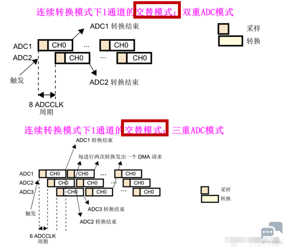

6.多重ADC交替模式
两个或者三个ADC交替对一个通道采样

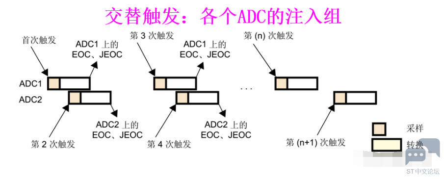

7.多重ADC交替触发模式
双重ADC模式:
发生第一次触发时,将转换 ADC1 中注入组的所有通道
发生第二次触发时,将转换 ADC2 中注入组的所有通道
以此类推

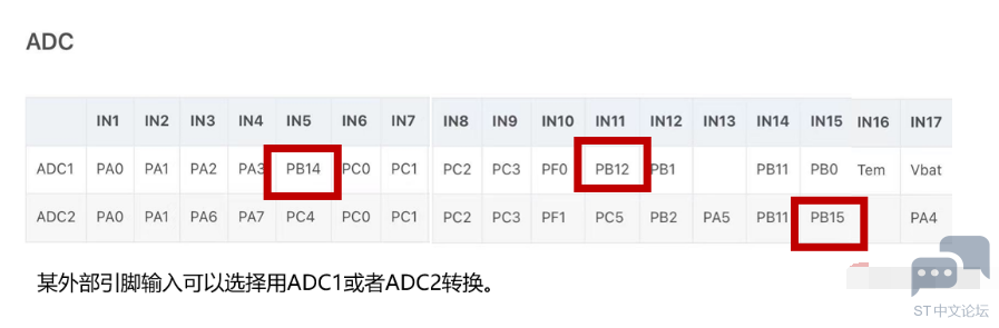

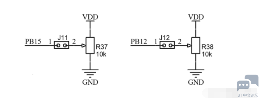

三、ADC配置(STM32CubeMX)
G4原理图

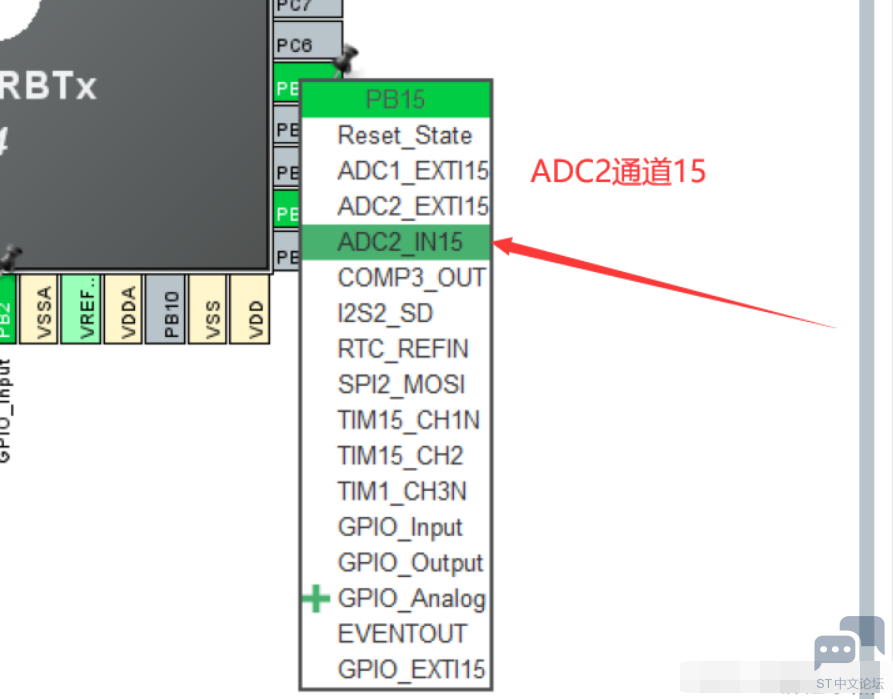

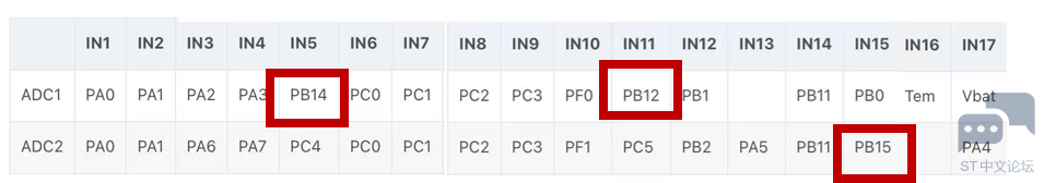

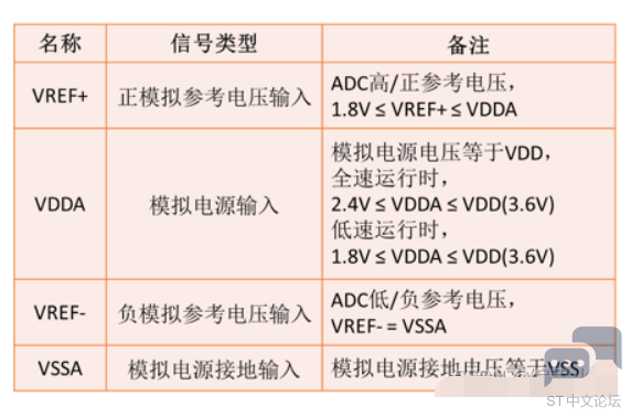

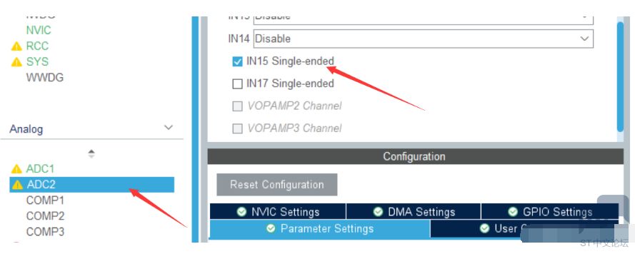

将PB15,PB12配置成ADC2的IN15,ADC1IN11通道
使能ADC2的通道15

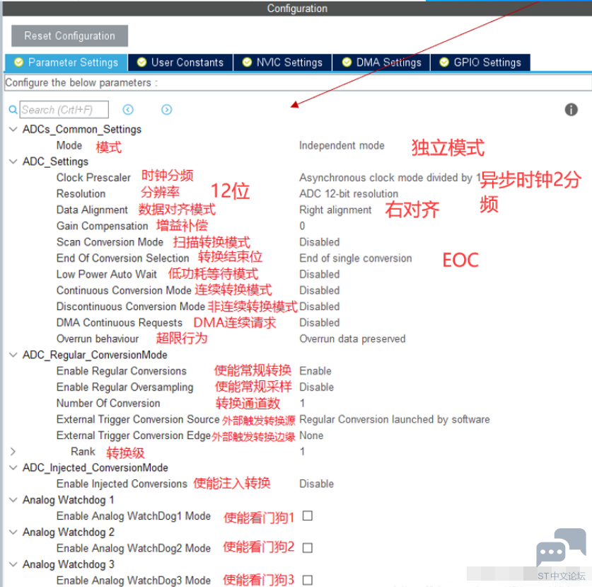

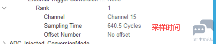

配置ADC的参数

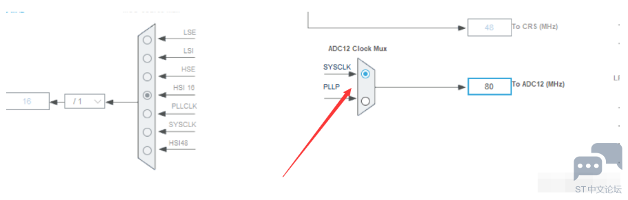

ADC时钟的选择
若没有使用DMA,上面的ADC差不多配置完了
