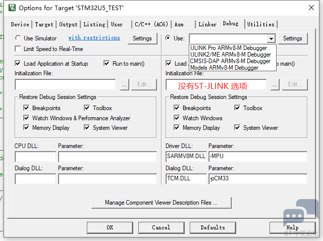

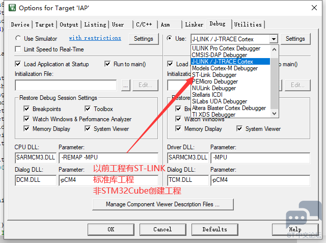

通过STM32CubeMx创建生成一个STM32U5xxx 的MDK(keil_v5)工程,打开工程后,想通过ST-LINK进行调试,但在工程的Debug窗口并没有ST-LINK相关的选项。在同一台电脑上,打开之前用标准库开发的工程(STM32F407系列的工程)就有ST-LINK的选项,这个是什么原因?跟CubeMx有关系吗?个人觉得应该是MDK的环境应该是一样的,应该打开的工程都应该有ST-LINK选项吧!希望大神们帮忙指点一下,感谢! 标准库的老工程

啊。。现在不是电脑识别不到,是不同的工程识别不到,这个升级能解决吗?
你先试下兄弟,我估计能行。
因为我以前也遇到过就这样解决的
