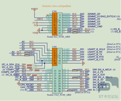

根据STM32H7A3ZIQ开发板的电路图,确认I2C所在位置为CN9之17、19、21针座,使用PB5、PF14、PF15。 原理图

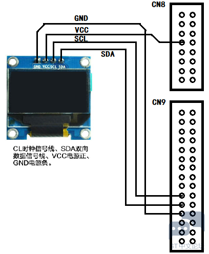

现以GPIO模拟I2C方式,驱动OLED进行测试。借用CN8的3.3V引脚,作为OLED的VCC。 接线图

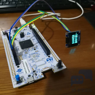

程序中引入iic.c,处理I2C方面的信号、时序问题;引入oled.c,处理和OLED数据接口方面的问题;引入gui.c和oledfont.h,处理OLED上显示图形以及汉字点阵转问题。汉字和字母,都是以图像点阵方式在OLED上表示出来。 开发板和OLED的接口中,GPIO的F14作为SCL使用,使用F15作为SDA使用。连接示意图见上面图示。IIC接口方面的程序有: // iic接口方面的处理 1、iic.c 2、iic.h // oled接口的处理:发送数据、指令 3、oled.c 4、oled.h // 处理oled显示图形、字符用的函数 5、gui.c 6、gui.h // 程序中用到的字符、图形的点阵数据 7、oledfon.h 测试结果如下图所示:
