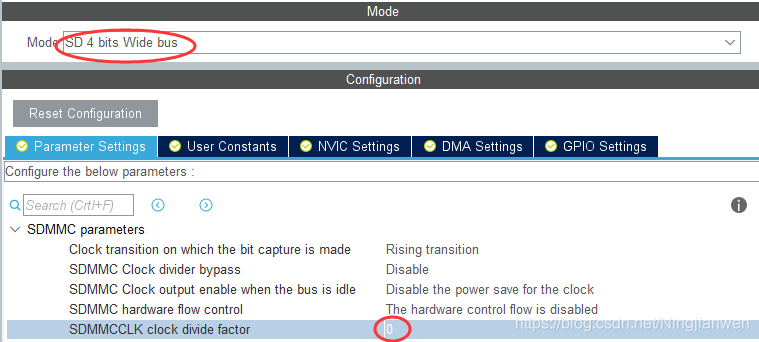

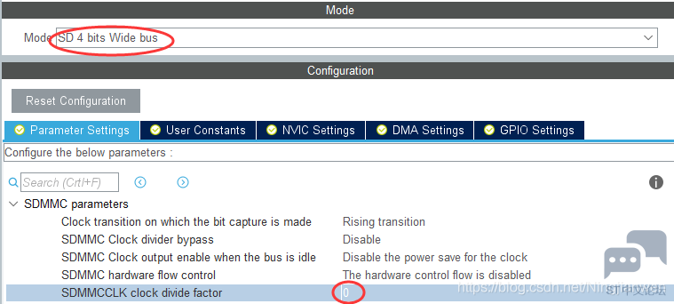

1.配置Parameter Settings。(Tips:由于各种卡的品质有区别,有时候可以适当增加clock divide的值)

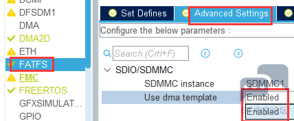

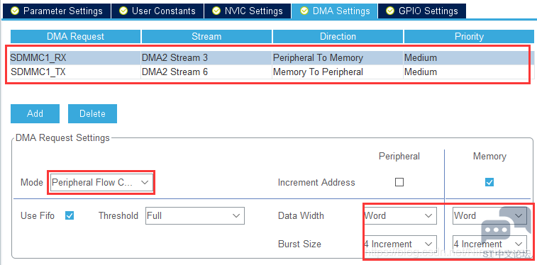

2 .配置DMA Settings。(Tips:使用FatFs必须开启DMA,在FATFS的Advanced Settings页面,Use dma template只有Enabled)

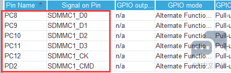

3. NVIC Settings 与 GPIO Settings

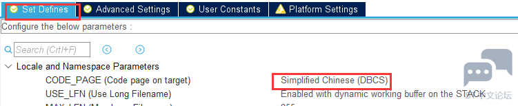

4. 勾选FATFS,一帮情况只需要配置Set Defines下的CODE_PAGE

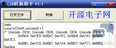

下载C2B转换助手V1.1软件
新建 UNIGBK.TXT文档,将两个数组 oem2uni 和 uni2oem 存放在该文档中
使用C2B转换助手V1.1软件打开UNIGBK.TXT文档,点击转换生成UNIGBK.BIN文件
