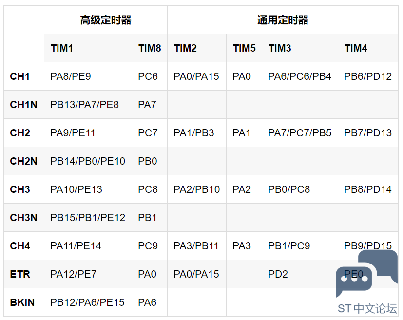

使用pwm输出是首先要看,那个引脚使用可以使用pwm输出。
高级控制和通用定时器通道引脚分布
选择TIM5CH2
1、GPIO配置输出

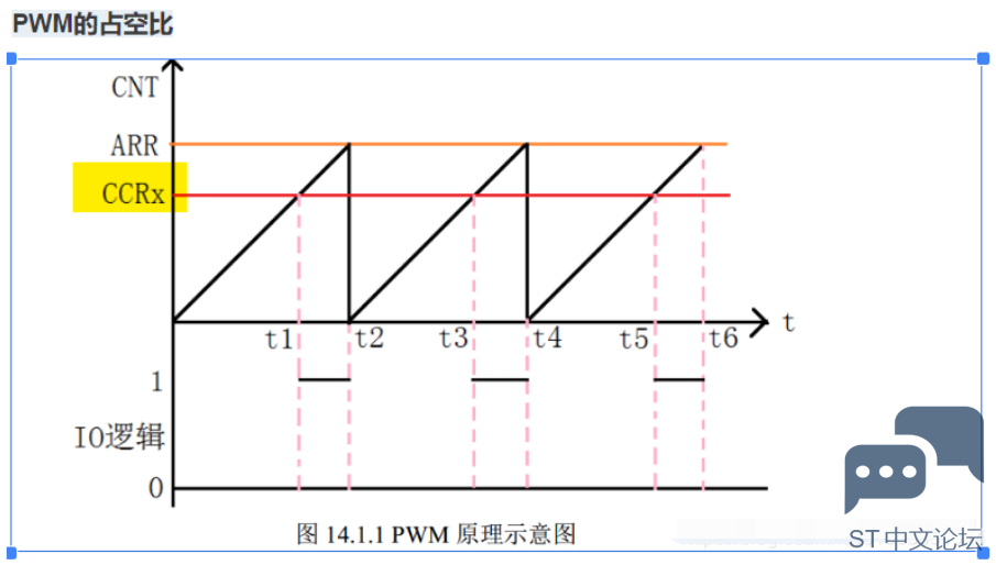

2、pwm更改占空比
#define GENERAL_TIM_Period (20-1) //计数个数ARR
             // 自动重装载寄存器的值,累计TIM_Period+1个频率后产生一个更新或者中断
#define GENERAL_TIM_Prescaler (720-1) //周期分频数PSC
             // 驱动CNT计数器的时钟 = Fck_int/(psc+1)
TIM_Period:定时器周期,实际就是设定自动重载寄存器 ARR 的值, ARR 为要装载到实际自动重载寄存器(即影子寄存器) 的值,可设置范围为 0 至 65535。
TIM_Pulse:比较输出脉冲宽度,实际设定比较寄存器 CCR 的值,决定脉冲宽度。可设置范围为 0 至 65535。
TIM_SetCompare(TIMx,CCRx);设置pwm占空比
