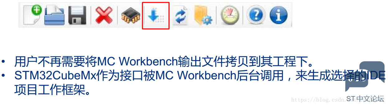

ST MC Workbench (v5.0.3)    配置硬件参数,用于生成工程。SDK5.0与SDK4.x不同,v5.0直接通过CubeMx生成工程,而v4.x只生成.h文件,需要自己创建工程。

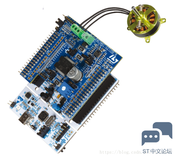

2、开发套件:P-NUCLEO-IHM001

使用前要将开发板跳线连好,IAR工程配置好   详情见文件:https://download.csdn.net/download/talender/10683761

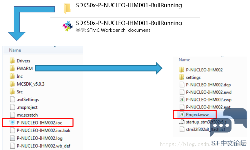

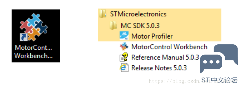

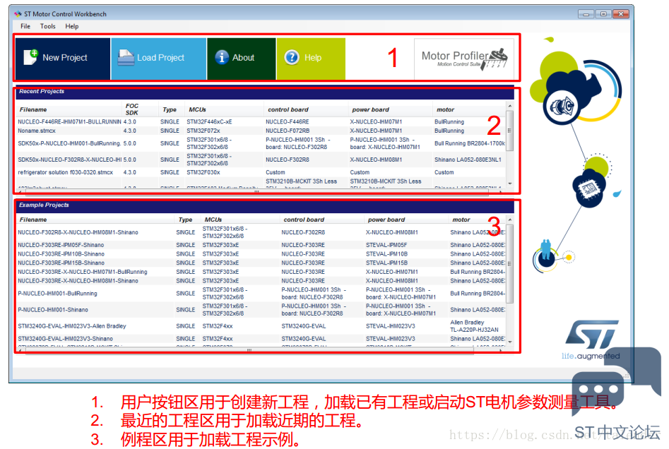

1、workbench生成工程
单击其图标或从安装文件夹路径直接启动
操作界面:可以选择自己新建Project或使用对应的工程示例
详细配置见文档的workbench生成工程书签:https://download.csdn.net/download/talender/10683711
所有的参数配置完成后,点击生成图标,可根据所选的IDE生成MC应用工程
P-NUCLEO-IHM001直接用工程示例即可,生成的文件如下,IAR可直接打开

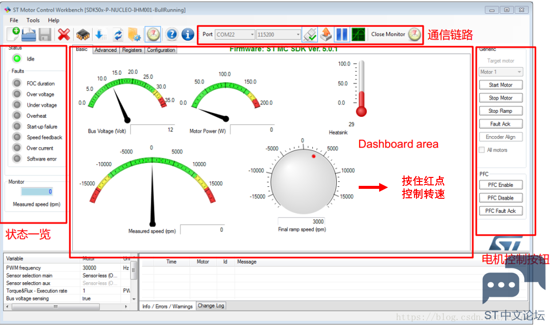

(1)使用Workbench界面实时控制
先把上一步生成好的IAR工程下载到单片机中,此工程while(1)里为空,只有各种初始化函数。记得下载前配置好工程环境
打开之前建好的workbench,点击电机监控按钮,选择com,连接成功后start motor即可。
可以正反转,但是当速度正负变化时会报错,此时需要点击Fault Ack清除错误,start重新开始。详细的电机状态和正反转控制方法,请看下一个博客https://blog.csdn.net/talender/article/details/82824366。

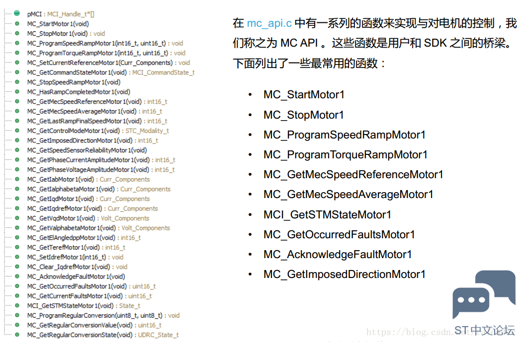

(2)调用API,编写IAR工程
在while(1)中的 /* USER CODE BEGIN 3 */ 与 /* USER CODE END 3 */ 间编写程序,否则在CubeMx调整外设重新生成后,编写的代码会消失(如果在workbench重新generate,代码不管写在哪都会消失)。详细的电机状态和正反转与转速控制方法,请看下一个博客https://blog.csdn.net/talender/article/details/82824366。
  1. <font face="微软雅黑" size="3">while (1)
  2.   {
  3.   /* USER CODE END WHILE */
  4.   /* USER CODE BEGIN 3 */
  5.    MC_ProgramSpeedRampMotor1(3000/6,1000); //设定转速为3000
  6.    MC_StartMotor1();                                         //马达运转
  7.    HAL_Delay(10000);                                        //延时10S
  8.    MC_ProgramSpeedRampMotor1(5000/6,1000); //设定转速为3000
  9.    HAL_Delay(10000);
  10.    MC_ProgramSpeedRampMotor1(2000/6,1000); //设定转速为3000
  11.    HAL_Delay(10000);
  12.    MC_StopMotor1();                                         //马达停转
  13.    HAL_Delay(5000);
  14.   /* USER CODE END 3 */
  15.   }
  16. </font>
