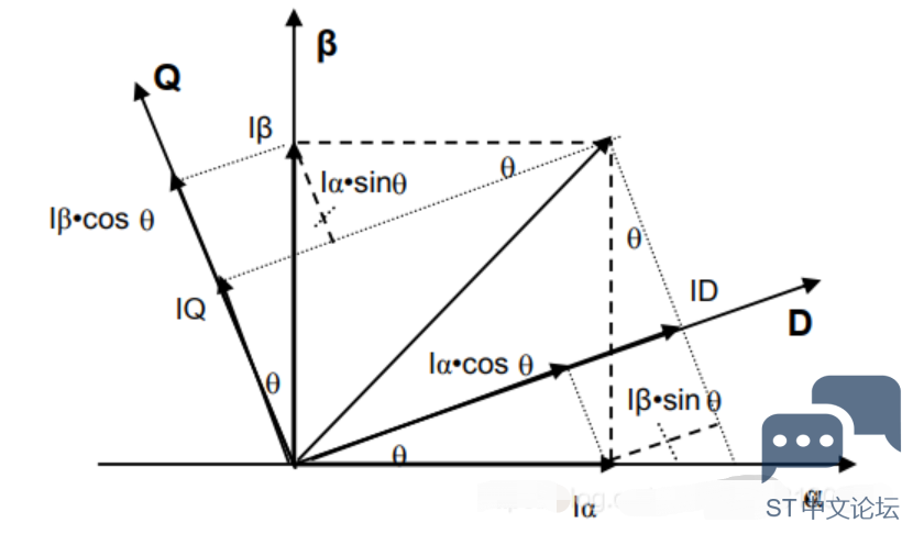

park变换
该变换将平衡两相正交平稳系统中的矢量变换为正交旋转坐标系。
数学公式:

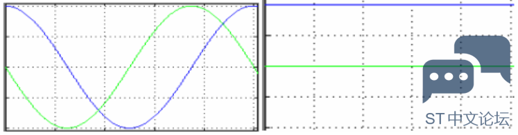

跟着转子旋转的“d-q”坐标系成功把cos,sin正余弦信号转化线性的了。
theta角度是由位置传感器得到的已知变量。
