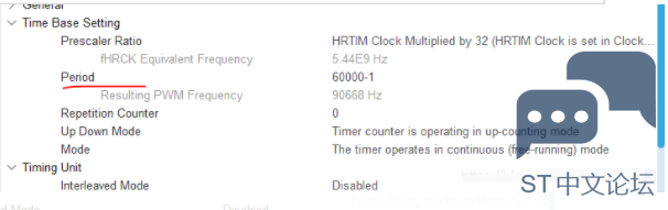

   通过设置Period值来改就频率

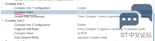

   通过设置CMPx的Compare Value来改变占空比的值

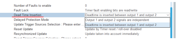

2、Tx1与Tx2可以独立输出也可以互补输出,主要设置Dead Time Insertion
      Output 1 and output 2 signals are independent:独立输出
      Deadtime is inserted between output 1 and output 2:互补输出

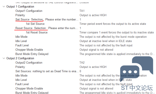

3、通过设置Set Source 与 Reset source来设置输出高低电平的触发条件,如果设置了互补输出 Output 2 Configuration 就没必要设置了
