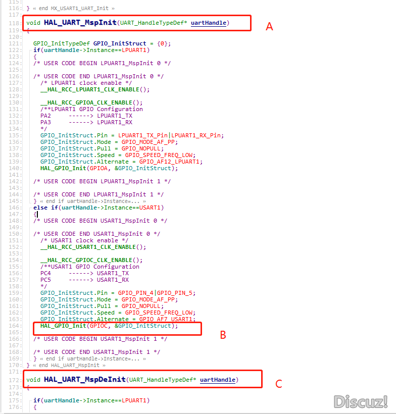

    1. 首先,来个驱动讲解吧,这里要注意的是一个回调函数,我们基本不用管就行,但是和初始化函数长得很像,初学者容易搞糊涂。
那么我们在使用的时候,main函数中调用A函数初始化即可。
C函数为回调函数,其他外设初始化的时候也会自动产生,C函数已经被B函数调用了!B函数在HAL库中。
这就是三个长得像的家伙的关系。
CubeMX有个特点,函数前都不会有啥注释的。哈哈。

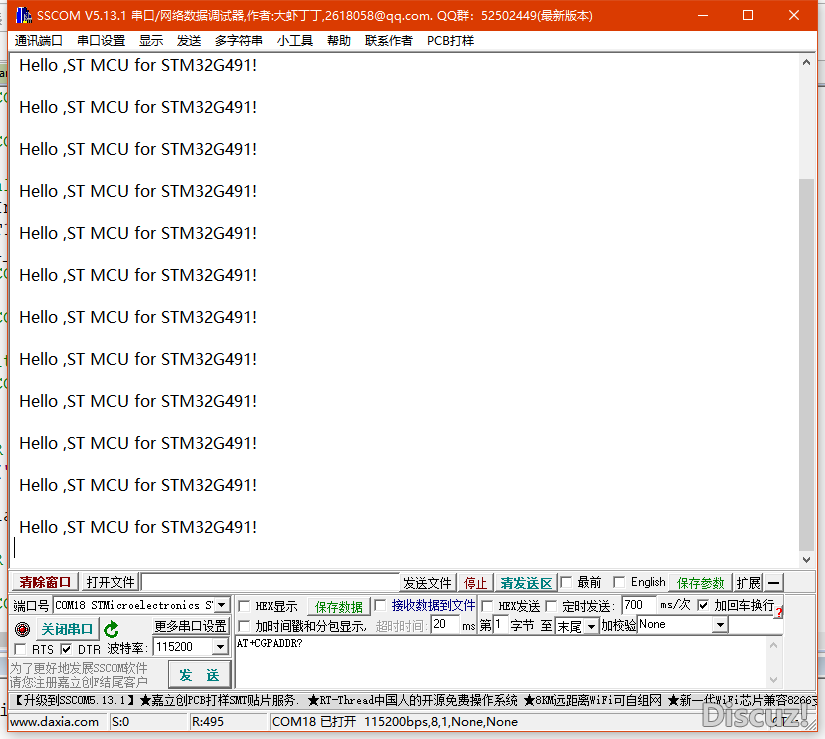

最后,看看效果如何:
非常完美!
