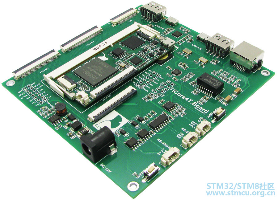

一、硬件平台
二、实验简介
       绝大部分 STM32 系列芯片内部都具有 FLASH 存储器用于存储程序,安装芯片包后即自带相应的 FLASH 下载算法,在工程里直接选择即可。而 STM32H750 系列芯片内部只有一个 128KB 的 FLASH 存储器, 代码量稍微大一点就放不下了,所以其程序代码需要存放在外部的存储器中,使用时需要自己提供对应FLASH 的下载算法给 KEIL 软件。
       本例程提供FLM下载算法,将程序下载到外部flash中,编写Bootloader程序进行引导,在外部flash中执行程序,也可进行在线仿真调试。
