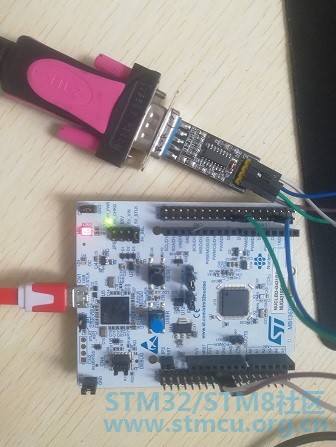

板卡上有PA9和PA10两个端口,和串口线连接图,如图1所示:

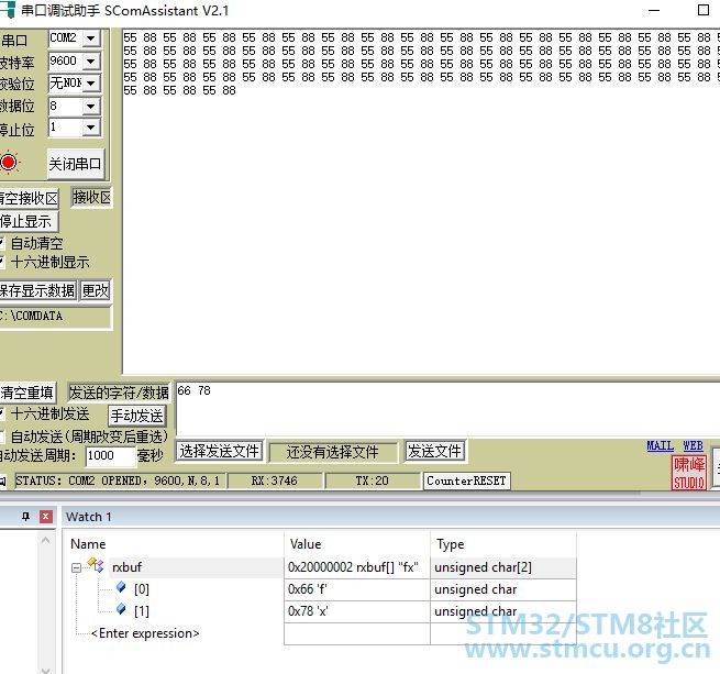

测试采用正常发送,中断接收的方式。效果如图2所示:
图1
图1
图2
图2
