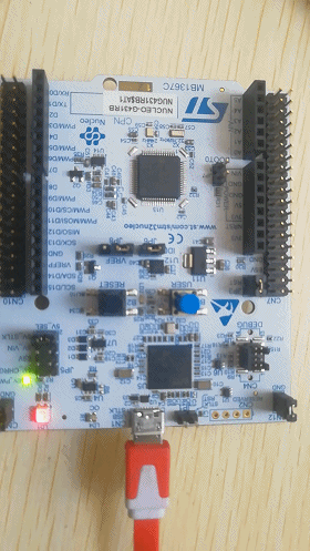

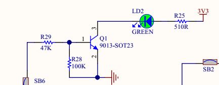

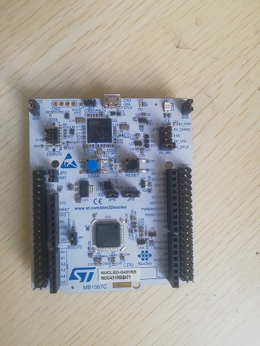

今天特别想出去旅行,毕竟是工作日,想来还是静下来干点正事。非常幸运的收到G432的开发板,参数挺闪亮。靓图如图1. 一切都得从点灯和Datasheet开始,开发环境就不用熟悉了,主要是要熟悉其开发库的使用及其外设的参数。从下载的原理图来看,虽然necleo系列简洁依然,但是绘图风格感觉和以前的不太一样。闲言少叙,使用CubeMX也挺好用的,习惯于使用KEIL开发单片机,去keil官网先下载相关的DFP文件安装,然后ST官网上下载CubeMX的Lib文件。因为不管是CubeMX图形还是自己编写都需要Lib文件。下载下来会发现,Lib文件夹里除了库文件,一般都会有些例程,这些例程可以帮助开发者更快的配置好环境和初始程序。本人也是参照例程把GPIO的main函数修改了一下完成初步练习。不太习惯使用main.h和Board.h文件,所以删掉了,把部分功能都加到main.c里了。开始先不用深究时钟部分,继续查看原理图文件,原理图中使用PA5脚,如图2, 修改一下初始化GPIO的引脚定义,闪个灯看看使用效果。如图3,
跟预想的一样,可以进行下一步的学习了。顺便说一下,板卡的STLINK-V3部分由F103改成F723了,看样子F723应该也不贵,还有就是板卡的STLINK-V3部分没有了切槽,以后不能掰了单独使用了。 |
