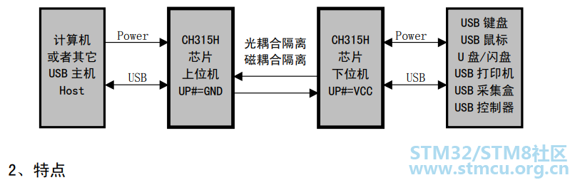

这个方案我也初步了解过,需要两片CH315H外加高速光耦,价格和设计难度都不太理想,并且不确定是否还要另外安装驱动,如果需要安装驱动,会增加用户操作难度,这样综合判断,还是不建议采用。谢谢。

WIN10/WIN8?可以兼容吗?写纯硬件解决方案,但是没写WIN10/WIN8是否支持。
不用隔离电源啊!设备这边和MCU共地取电,另外一边就取PC的USB电源5V供电就好了。

USB通讯电器隔离不能使用普通光耦隔离吧,Highspeed 480Mb/s!
