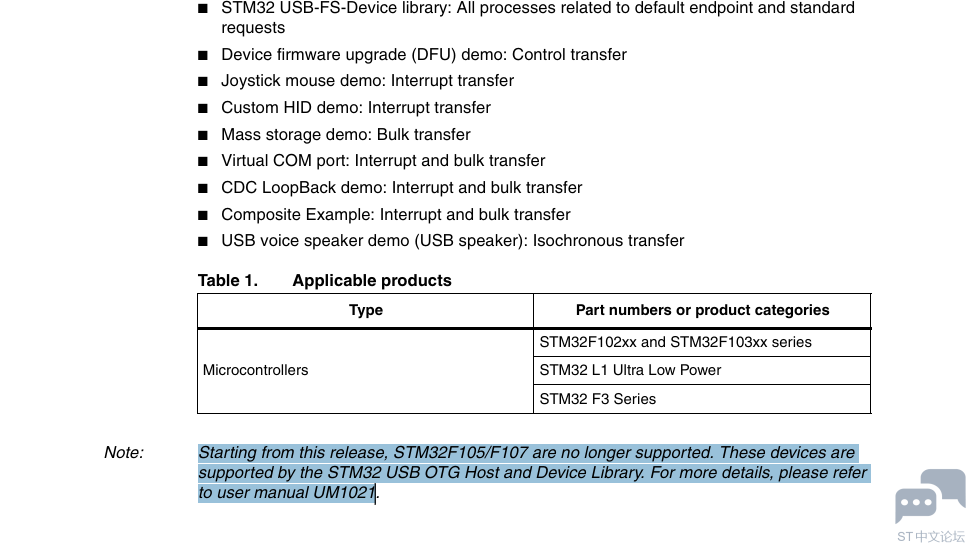

我想在STM3210C-EVAL跑 USB 与电脑通讯的例程。之前自己写的工程编译、下载、运行都正常。但是官方例程报错 我下载了官方手册: http://www.st.com/st-web-ui/static/active/en/resource/technical/document/user_manual/CD00158241.pdf 以及配套源码包: http://www.st.com/web/en/catalog/tools/PF257917 我跑摇杆模拟鼠标USB 演示程序。手册说明:要在 platform_config.h 取消注释对应评估板宏,选择匹配的开发板。 源码里只提供两种板子可选: STM3210B STM3210E 我两种都试过,下载时直接报错: Fatal error: ST-Link Connection error Session Aboorted Failed to load flash loader FlashSTM32F10xxe.flash 是不是这套例程没有适配 C 版本评估板? 这套 USB 例程能在 STM3210C-EVAL 上正常跑起来吗?

1. 首先,STM3210C-EVAL 是评估板的名称,不是STM32F10X 系列的C版本。 它上面的的MCU是STM32F107VCT6.
2. The STM32F105xx and STM32F107xx connectivity line devices embed a USB OTG full-
speed (12 Mb/s) device/host/OTG peripheral with integrated transceivers
3. 它的外设控制器与其他的型号不一样,所以例程不适配。 在链接中的用户手册中有说明。
    并且你提到的之前编写过相应的程序,那么外设的名称和初始化肯定和STM32F103,100,102 会不同的。
