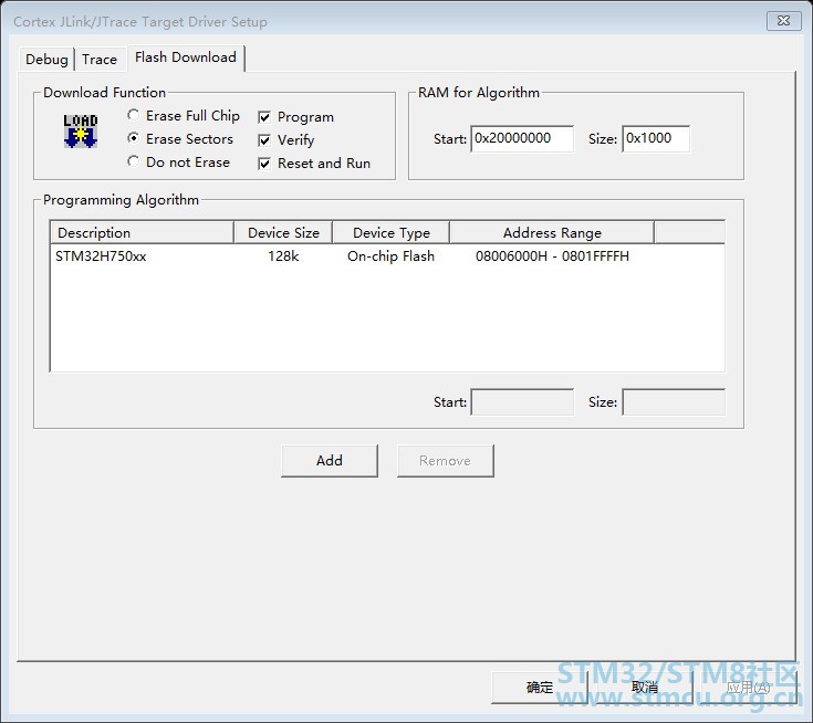

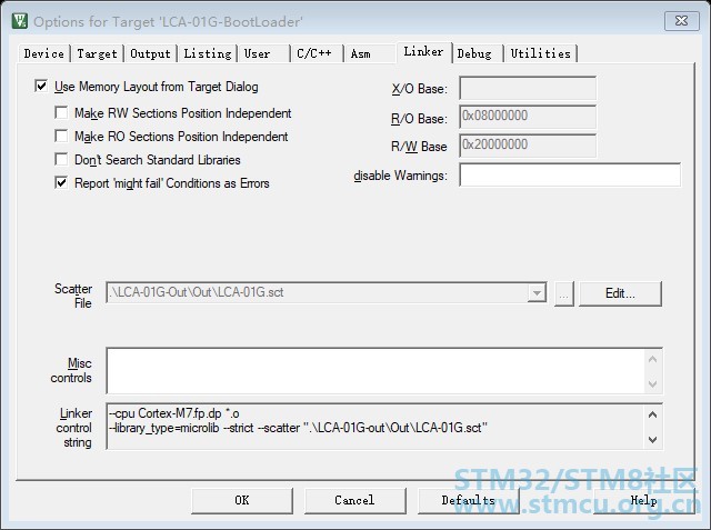

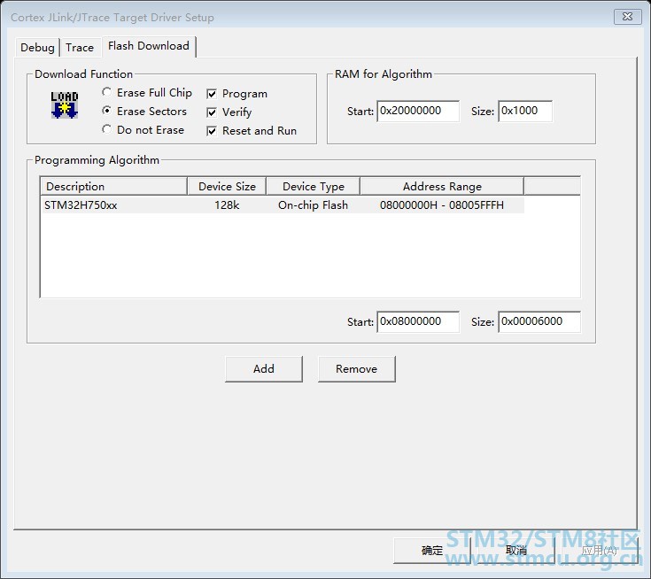

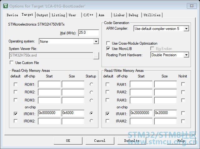

      然后贴上我bootloader工程中Target的设置:

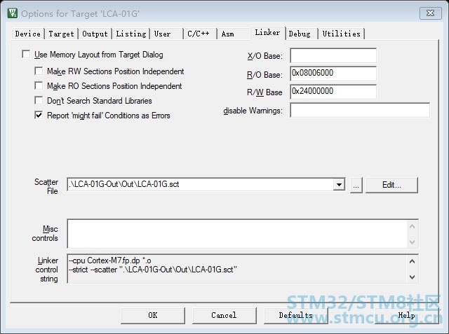

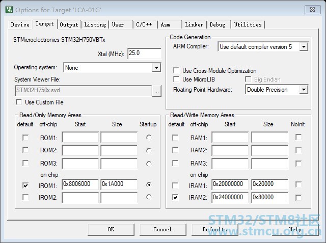

      下面是app中Target的设置:
      2. cache的设置与地址跳转
      从上面几张target中的设置可以看到我app部分的RAM是使用的是AXI SRAM,bootloader使用的是TCM SRAM, 而在bootloader中一开始我是使能的D-Cache和I-Cache的,我在写完bootloader后无法跳转到自己的app程序去,检查了自己程序里面地址设置与app中中断向量表也作了对应修改,还是无法跳转过去后,向FAE求助,他们给的办法是在bootloader中,地址跳转前将D-Cache失能,即使用HAL库下的函数:SCB_DisableDCache()。添加此函数后能够成功向app跳转。
      所以之后有小伙伴涉及到相关问题希望这部分对你有帮助。
