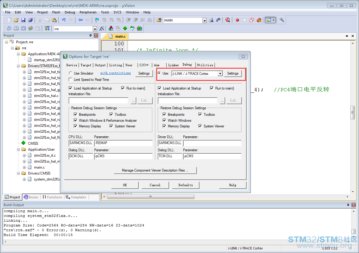

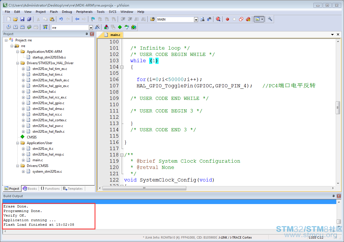

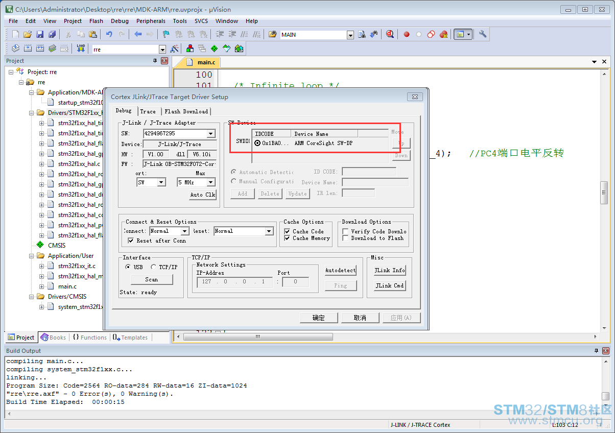

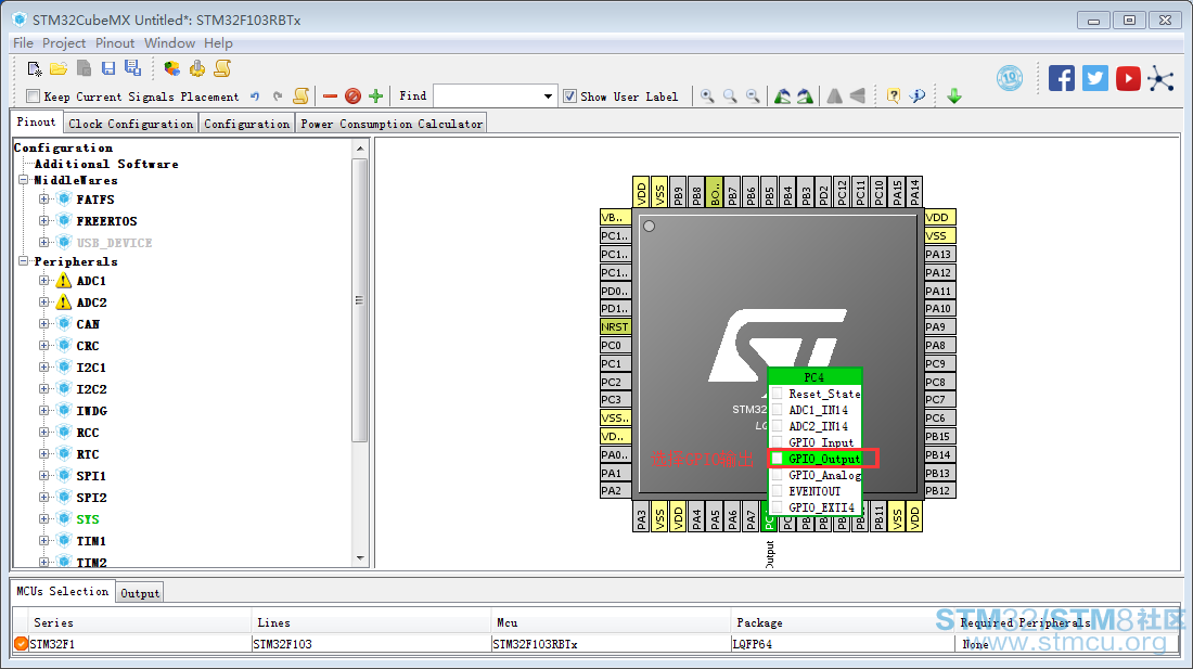

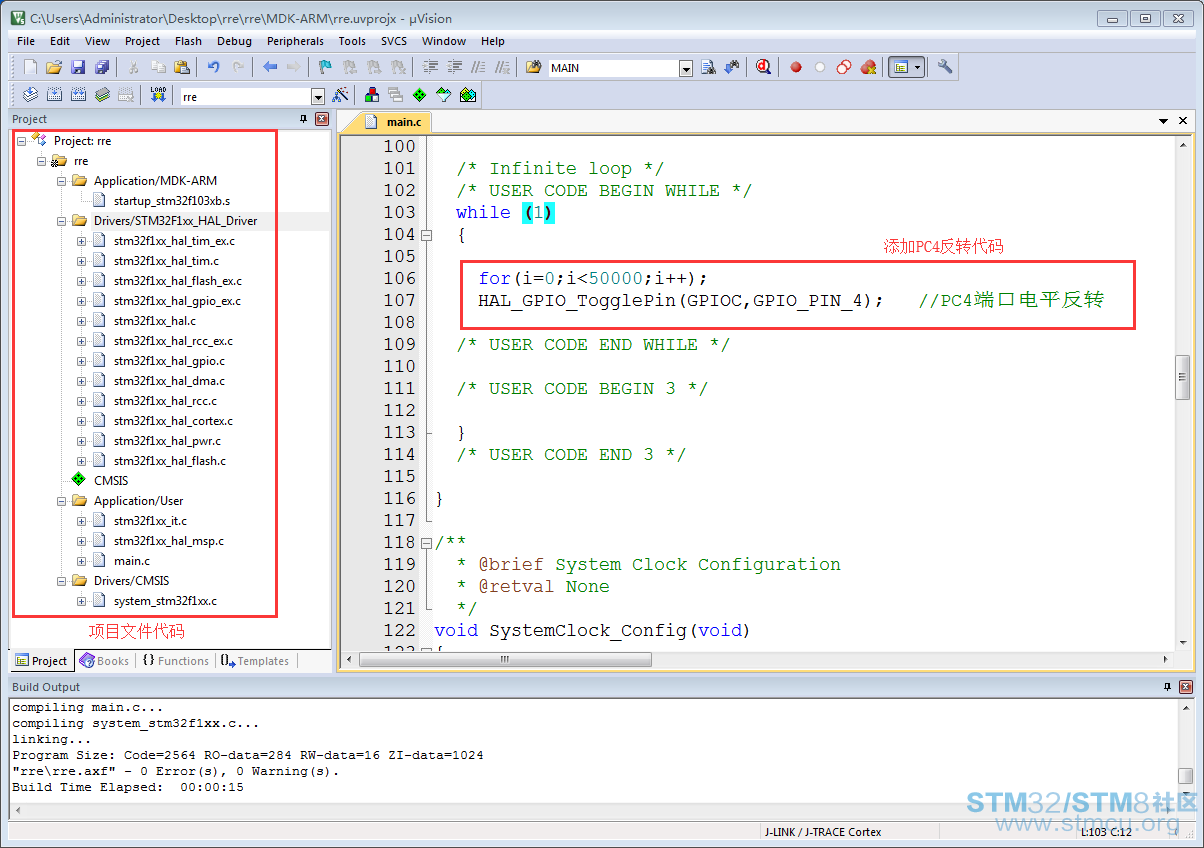

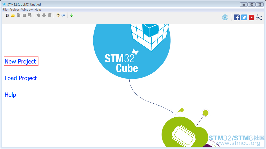

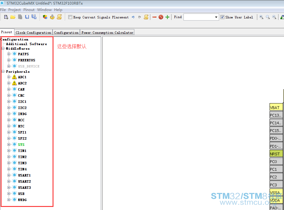

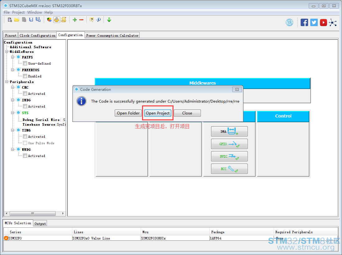

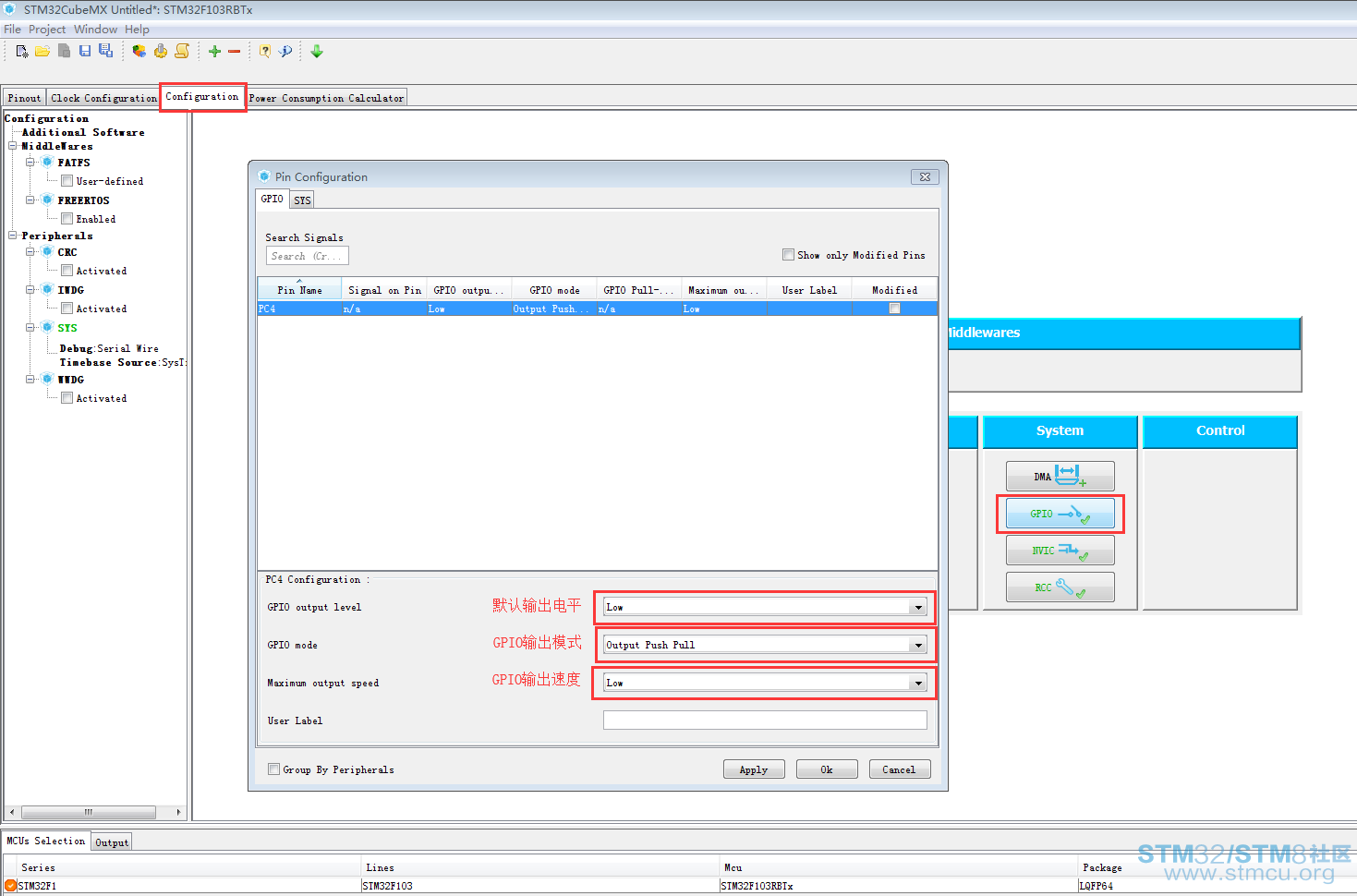

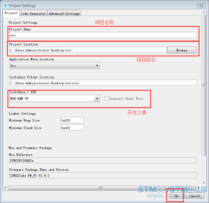

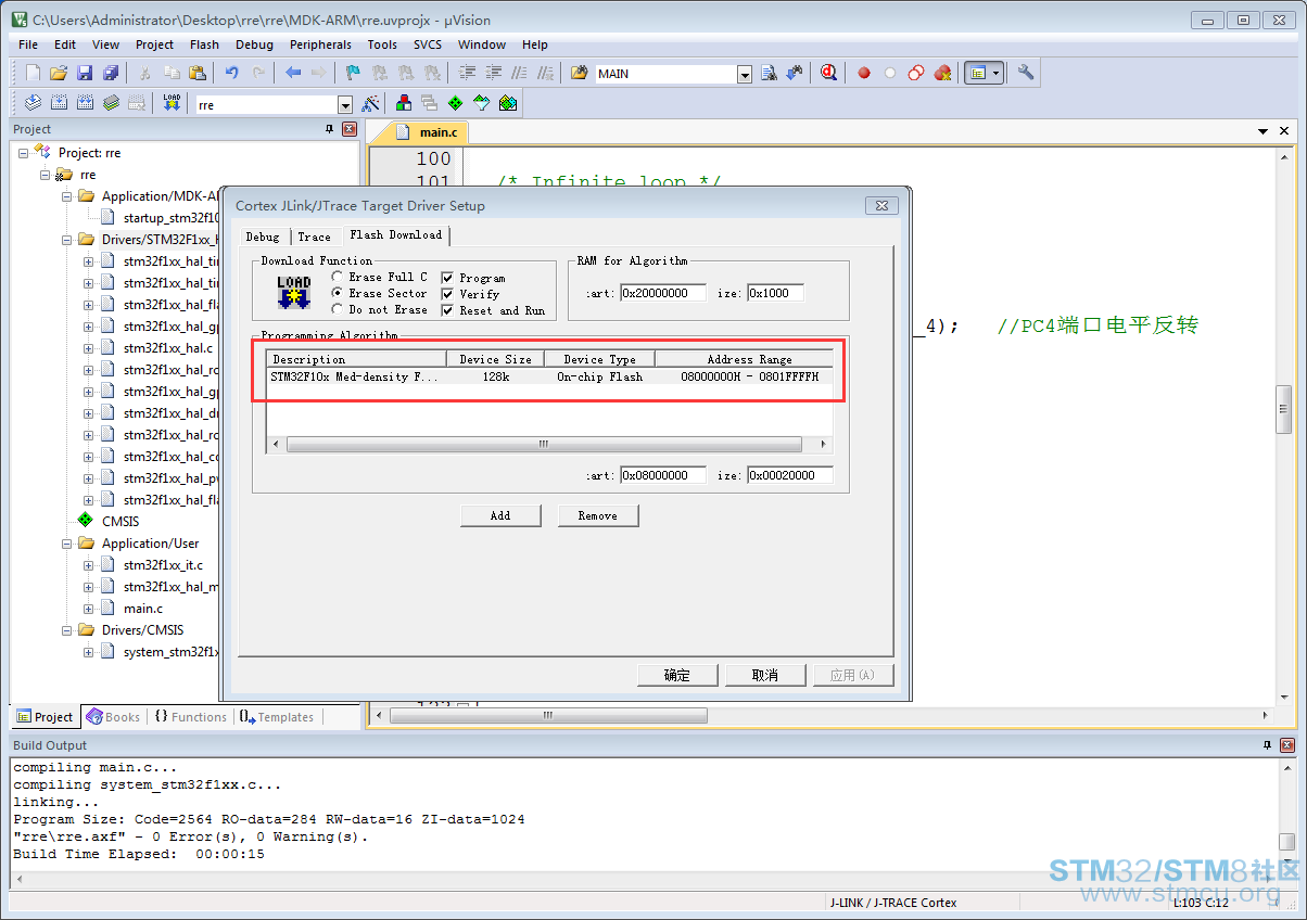

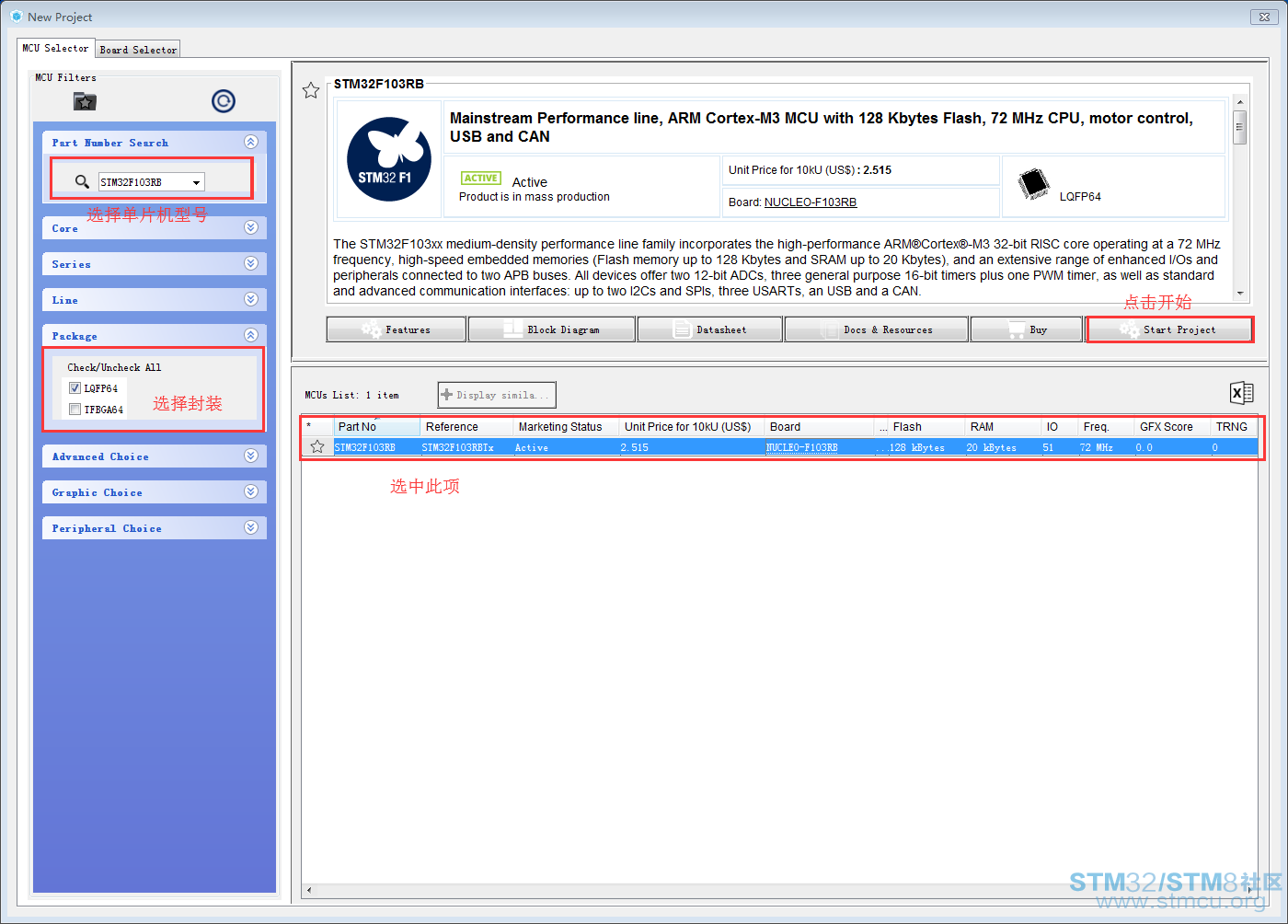

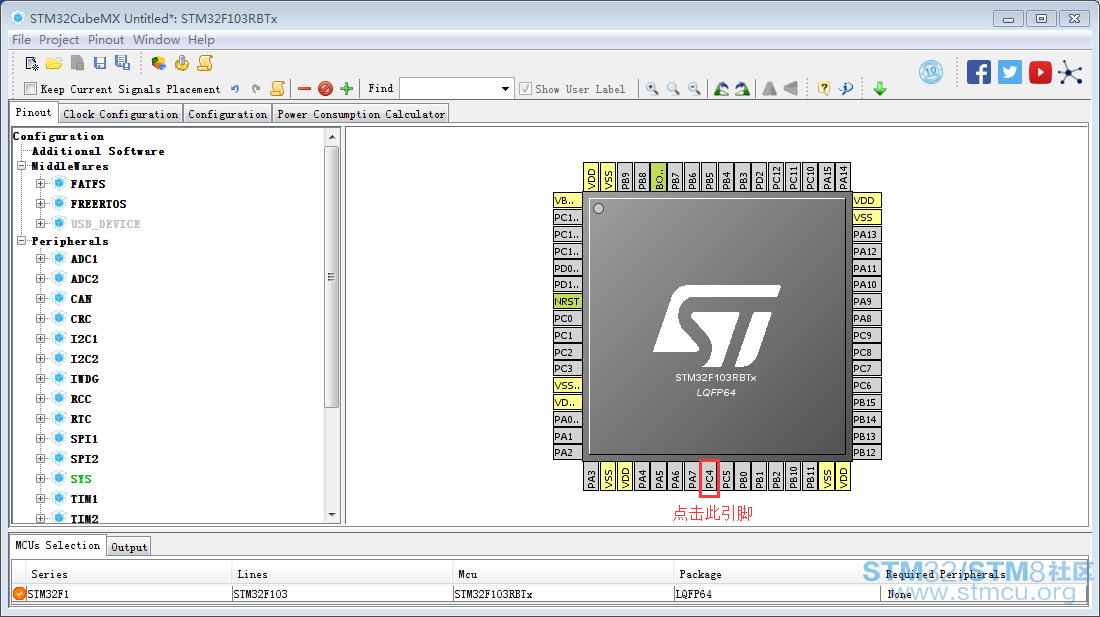

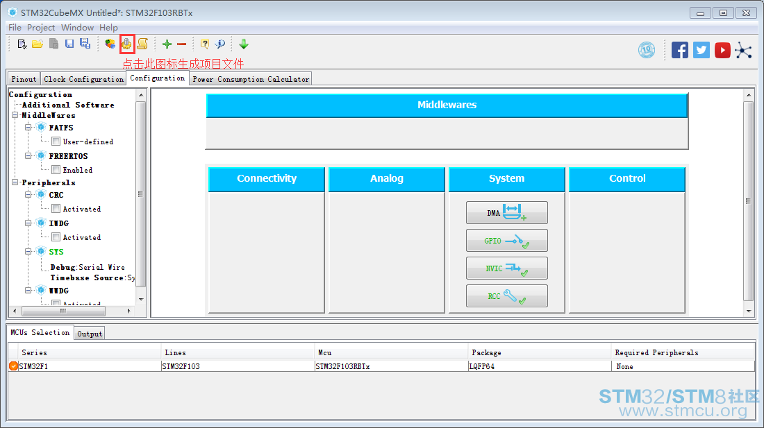

之前安装了STM32CubeMX软件, 一直没有使用过,今天闲来试用,感觉还是挺好用的,模块配置方面简洁明了。找了一块STM32F103RBT6芯片的板子,跑了一个LED灯翻转程序。只是实验让CubeMX生成的代码跑起来,没有计算LED灯翻转时间。

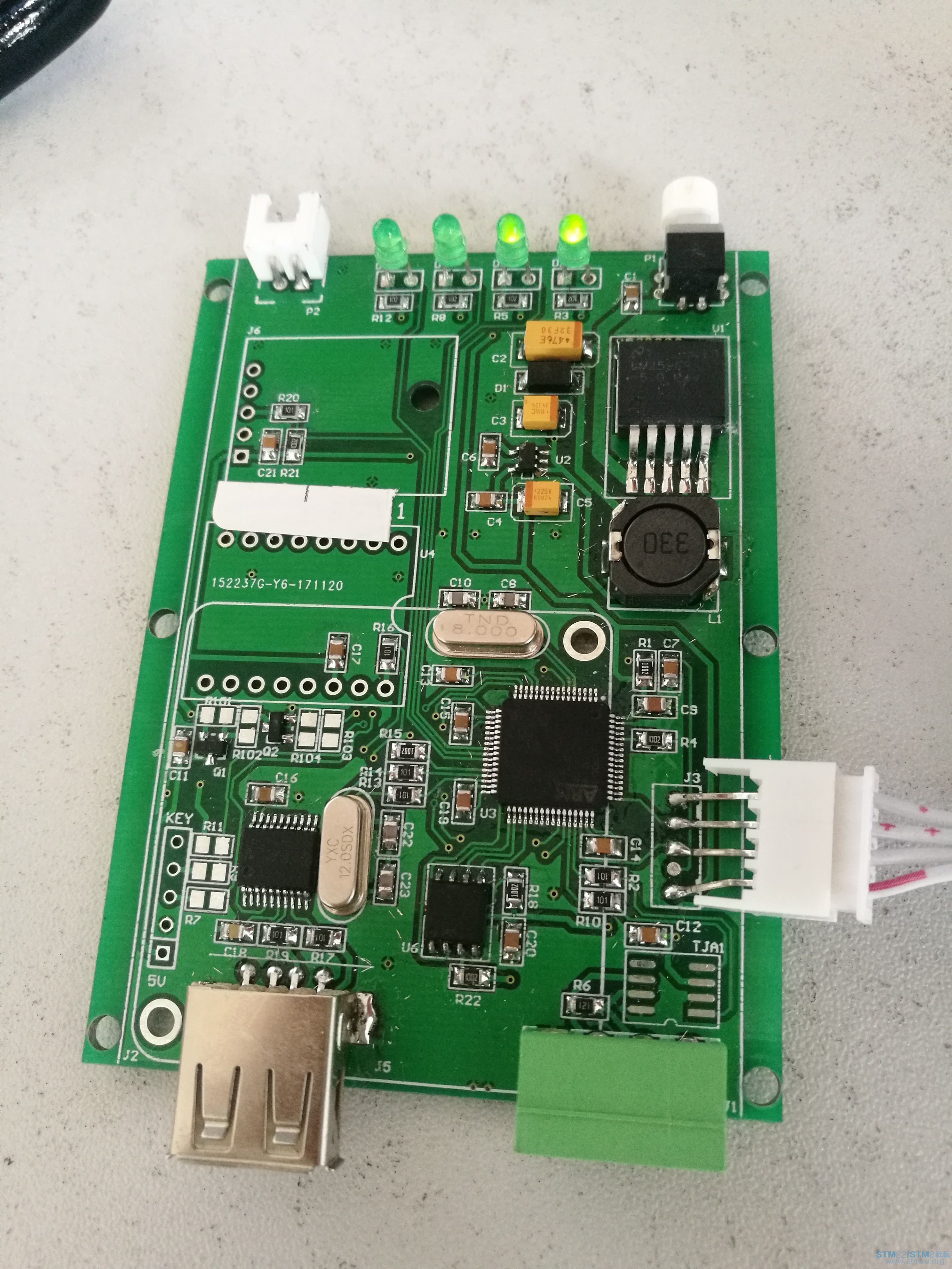

最后来一张下载程序的电路板。由于无法上传视频,无法看到PC4口LED灯闪烁

板子看上去还行,比较工整。
4Pin 2.0座子飞到5个孔上这个比较为难。
过孔十字花,看着有点别扭。请在覆铜设置中,增加一条规则,isvia,覆满。
TLLED 回答时间:2018-7-4 10:31:41
toofree 发表于 2018-7-3 23:00
板子看上去还行,比较工整。
过孔十字花,看着有点别扭。请在覆铜 ...
多谢指点
