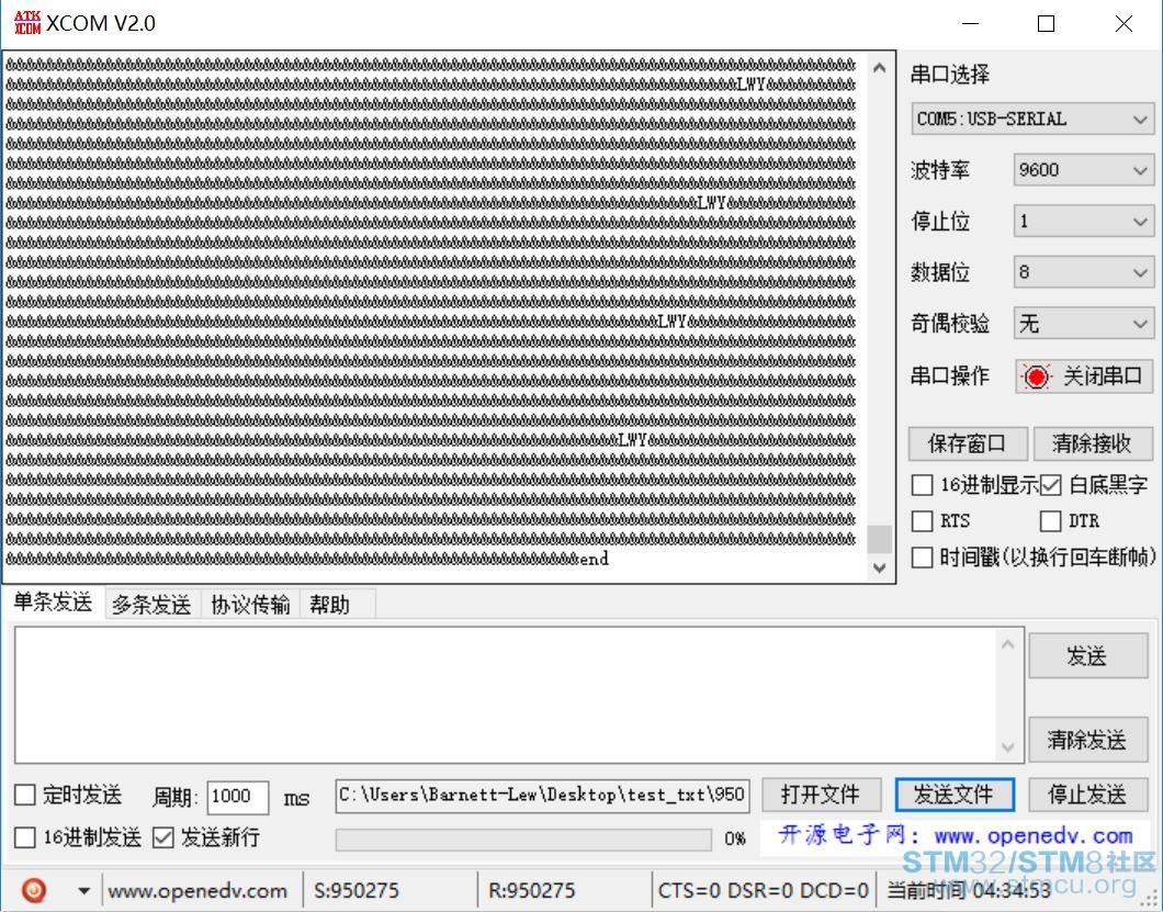

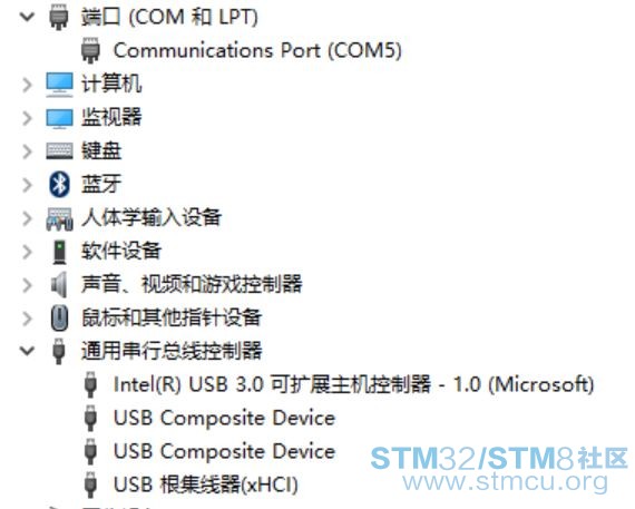

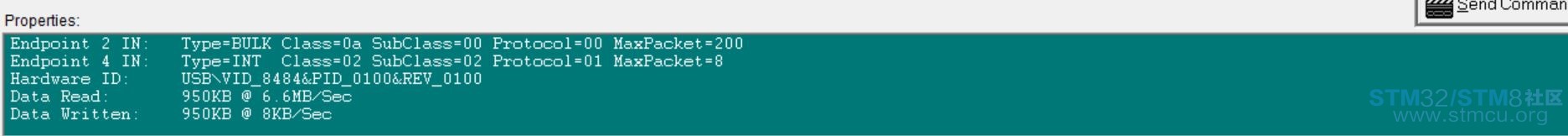

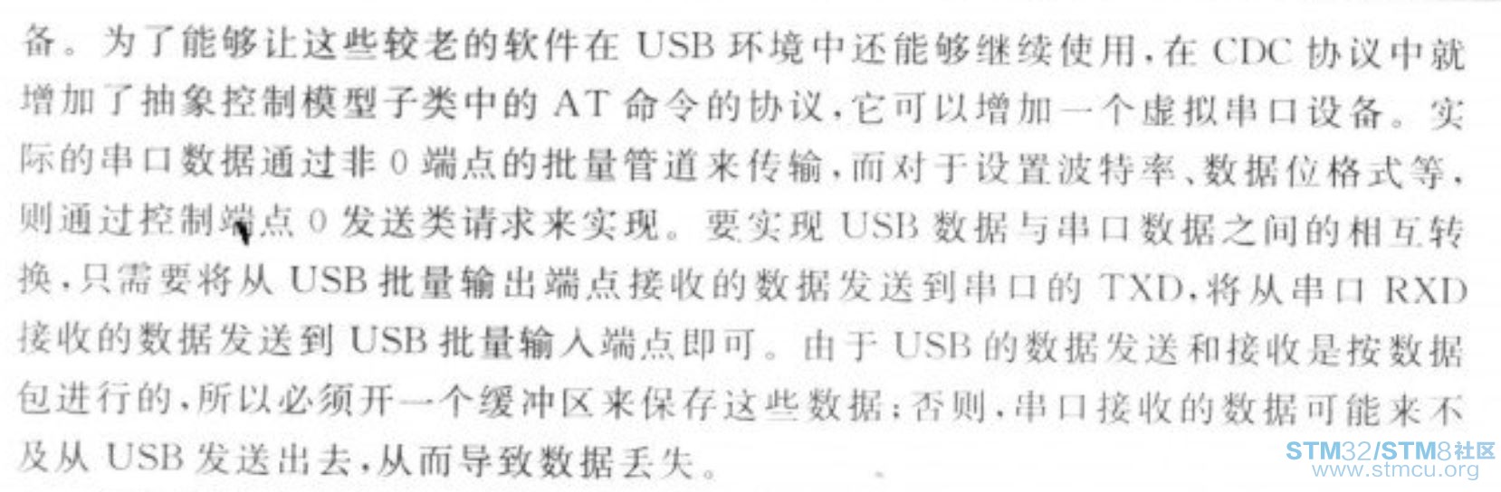

我的研究背景是将USB OTG接口初始化成USB转串口,USB模块定义CDC时用了两个接口,CDC通信类接口和data类接口,接在Windows上在设备管理器中也能识别为“Communications Port(COM5)”。。。用串口工具对COM5串口进行传输数据测试,并用Bus Hound进行抓包和获取速率。。。问问:1、上位机和我的USB接口进行数据传输时,枚举时是通过通信类接口的0端点和中断端点进行通信,枚举之后进行的数据收发应该就是通过data类接口自定义的两个批量端点来进行的,是吗?因为我这个是USB OTG接口,所以与上位机通信是直接与USB模块来通信的,和圈圈讲的上位机发来的数据需要先通过串口再与USB进行数据交互的过程不一样吧??? 2、Bus Hound测试出来的速率可信吗?因为计时发现完全不对。。。 希望能得到大家的帮助 |

2、Bus Hound测试出来的速率可信吗?因为计时发现完全不对,对于这个问题就不太了解了,你可以拿一个现成的usb转串口线来测试,看下可不可信
