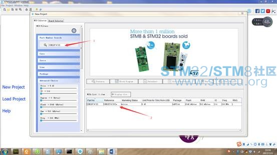

1、 首先打开STM32 cubeMX,目前最新版本为4.22,有需要的可以自己去升级,然后输入STM32F767ZI,然后选择芯片

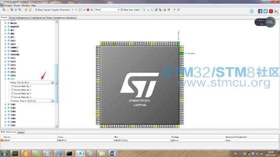

2、 打开调试线,如下图

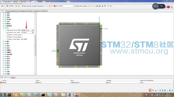

3、 配置时钟

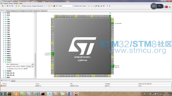

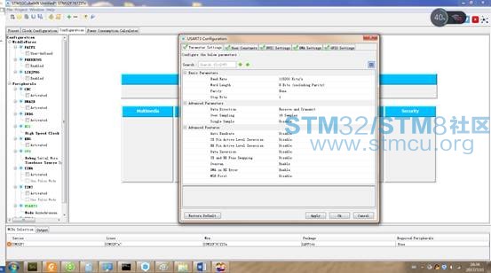

接下来配置一个串口,方便调试,板子是串口3连接STLINK的串口,所以这里选择串口3,并且注意我配置的引脚,不要配置错了

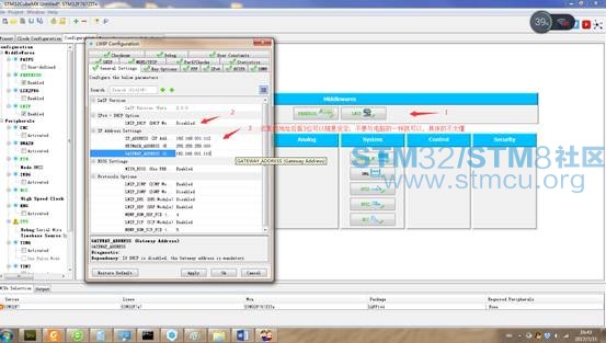

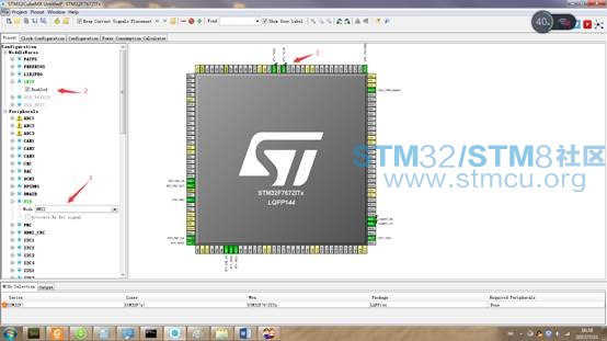

现在进入主题,选择如图,注意引脚配置,有两个IO不是默认的

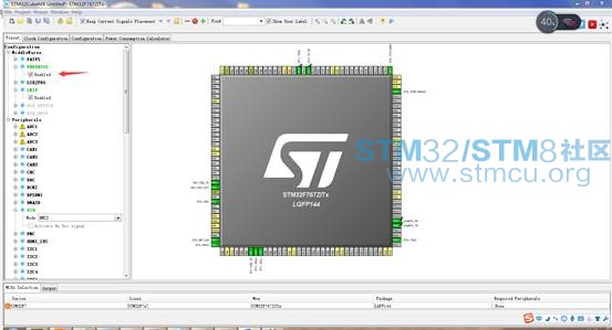

勾选FreeRTOS,,习惯使用

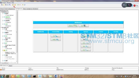

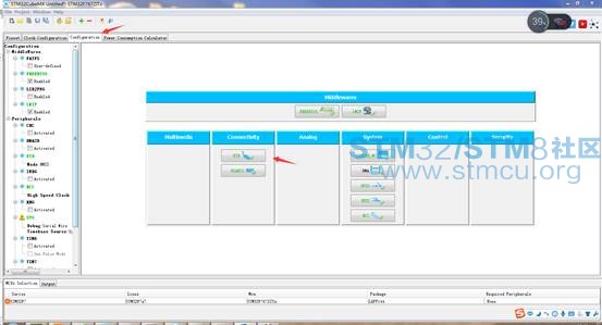

选择如下,配置如图

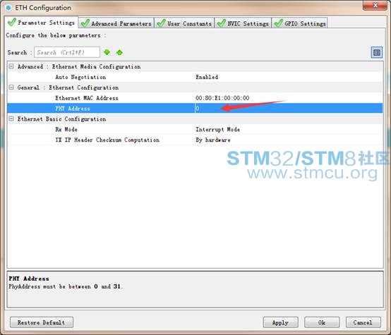

这里的地址配置为0
然后配置协议,如图所示

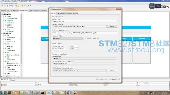

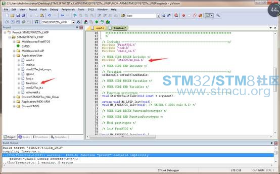

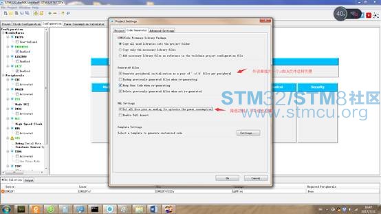

到这里,基本的配置完成了,先生成代码看看有没有什么问题,我自己是试了好多次才成功,自己不太懂这个,望谅解 现在生成代码,操作如下

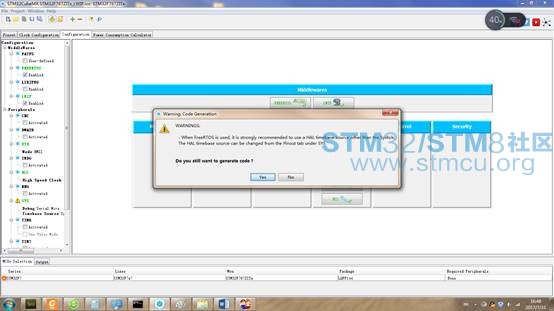

弹出警告,不用管它,点击OK,似乎是不能再任务里面直接HAL_Delay,工程没有用到HAL_Delay,所以不用管它

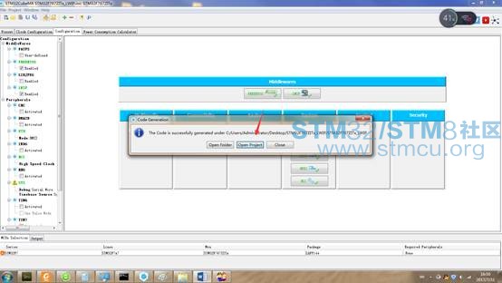

如图操作,打开工程

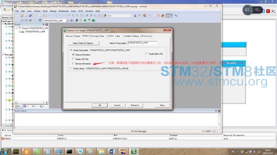

个人建议先配置后再编译,这里有个图忘记解图了,就是点击Utilities,然后勾选 Reset Run,这样下载后就直接可以允许了

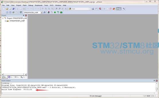

到这里工程新建完成,确定后,点击编译,这里比较一下刚才勾选Browse Information和不勾选的编译时间 这个是没有勾选Browse Information选项编译的时间,1分钟左右

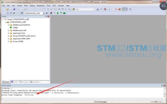

这个是勾选Browse Information选项编译的时间,7分多钟,明显慢了,当然与电脑的配置有关,我的电脑有点垃圾

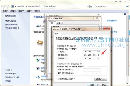

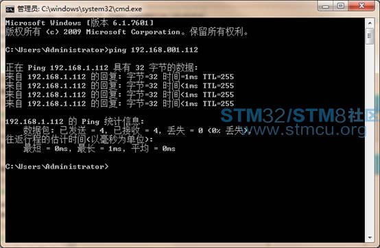

编译完成后下载程序,并连接好网线,然后按WIN+R,输入cmd敲回车,输入ping 192.168.001.112 后面的是IP地址,跟刚才CubeMX配置要一样的,同时检查电脑的配置,如图所示

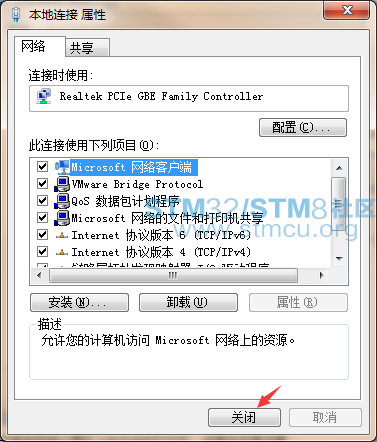

我的配置如下,这个一定需要连接好网线 然后按确认,并且按关闭,
回到刚才的命令输入符界面 敲入 ping 192.168.001.112 敲回车,显示如下证明ping超过了,如果网线是连在路由器上可能不是<1ms,这个是正常的

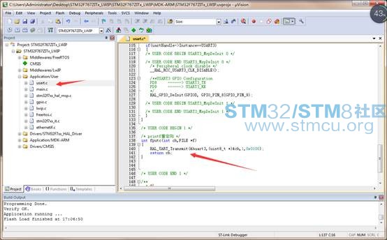

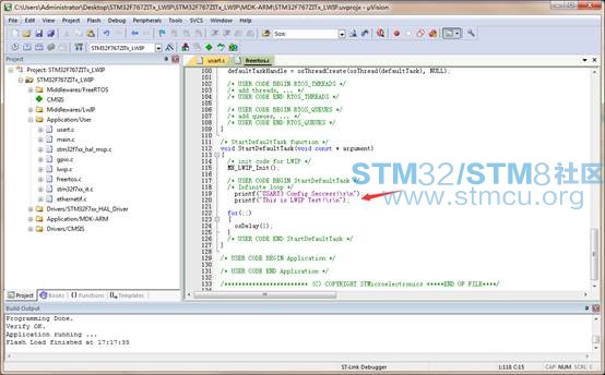

刚才生成代码之前勾选了串口3,这里在usart.c文件添加如下代码

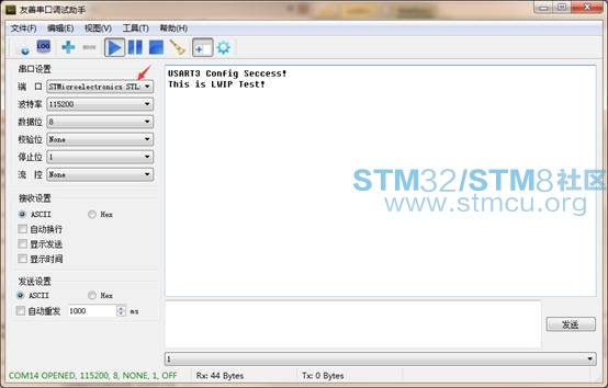

编译代码,下载程序,并且打开串口助手
串口配置完成,整个程序配置成功。串口助手用来调试代码非常有用。 另外就是要等串口打印字符出来了再ping,不然不会成功的! |

767的引脚默认好像是对的,不用修改了
