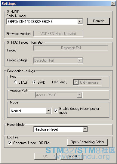

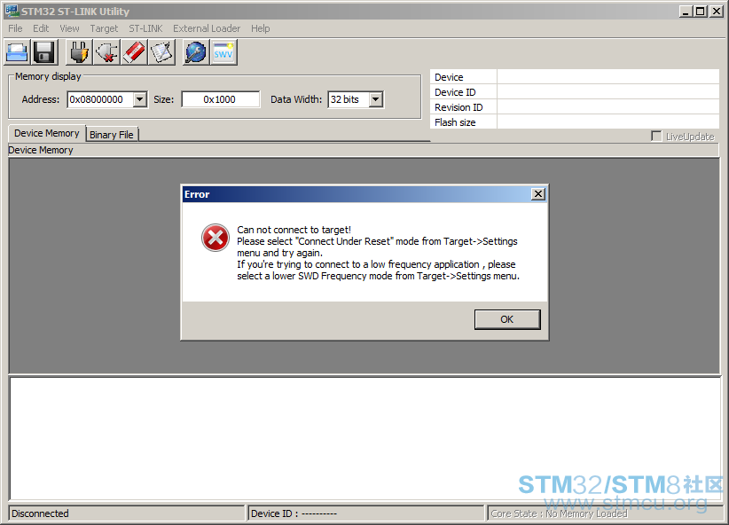

本帖最后由 udcs 于 2015-12-4 09:04 编辑 碰到的问题链接相同,SWD没有复用, https://www.stmcu.org.cn/module/foru ... ewthread&tid=603702 ![]() 具体状况: 32F030F4P6 , 采购自马云家,2.2/片, 用HSI , SWD没有复用! BOOT0 串2个3.3k接地,抽头可接3v3, nrst接0.1u电容, 上电后,clk 低电位,dio高电位,HSI起振了吧 焊了2块,学习了半个月一直能SWD(3v3,gnd, clk, dio ),上周就突然一起不能SWD,但串口能下载。 这2天又焊了2块,直接就不能SWD, ST-LINK与另一块F103能正常通信! 困扰了1周了,是什么问题呢? 求指点,谢谢! ======================================== 11.13 可能是STLINK2 固件升级造成的,寻找固件中。。。 12.04 买了J-LINK ,忘了更新 |

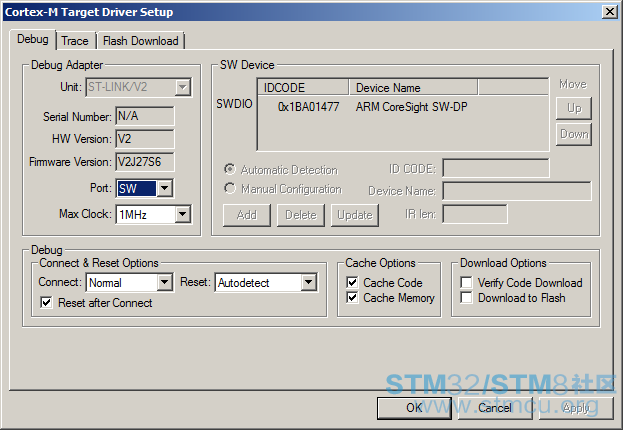

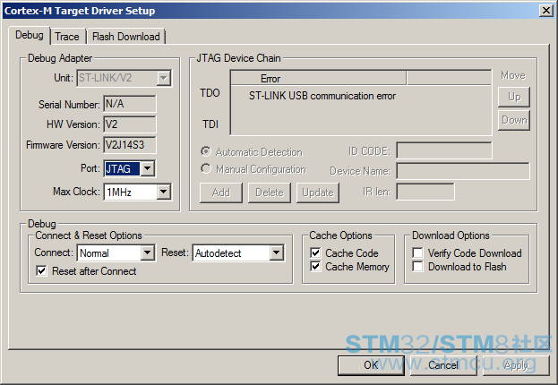

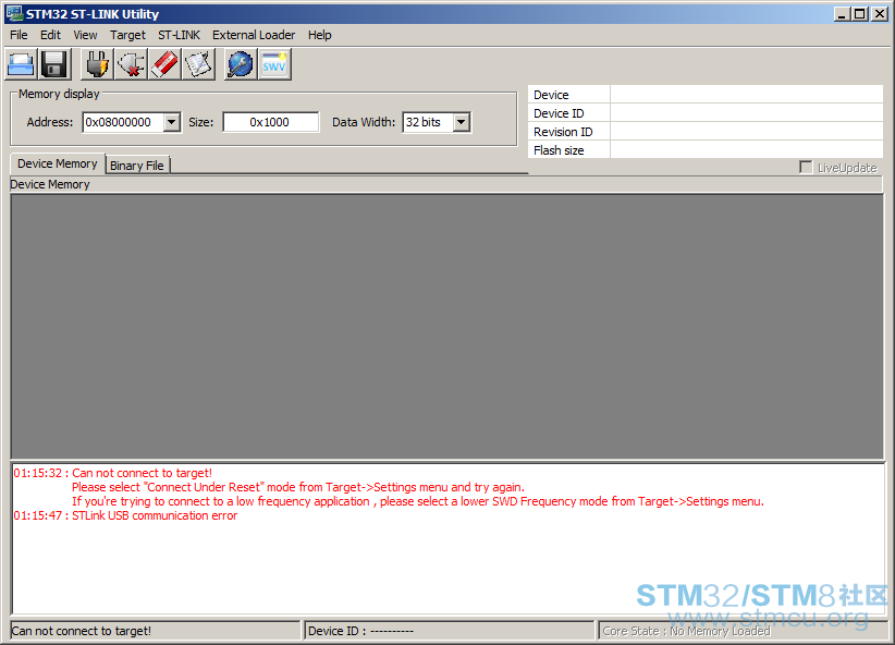

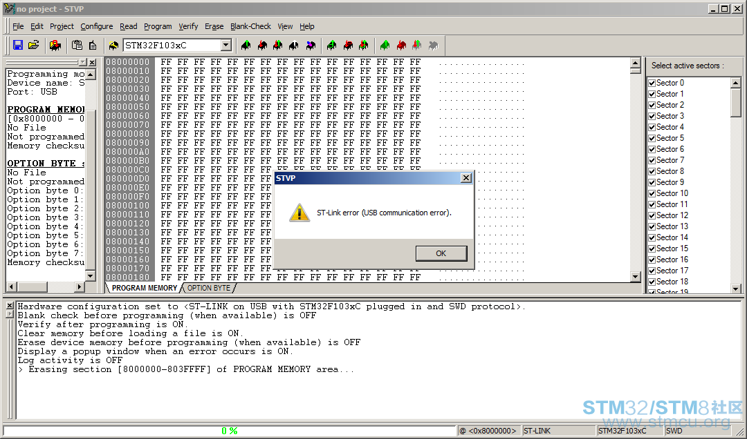

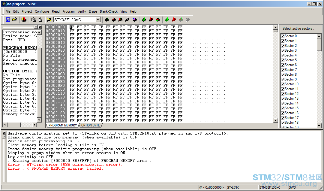

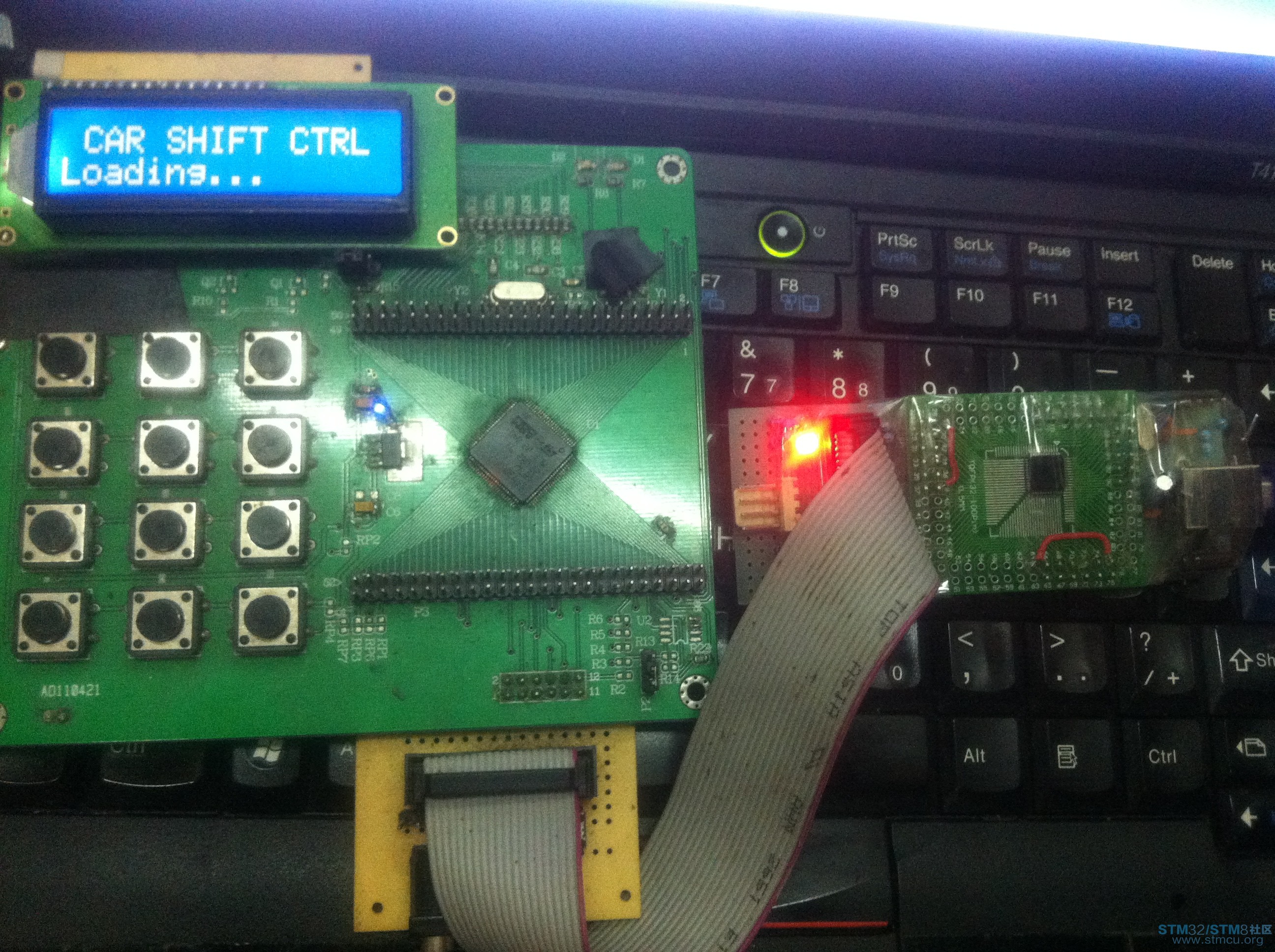

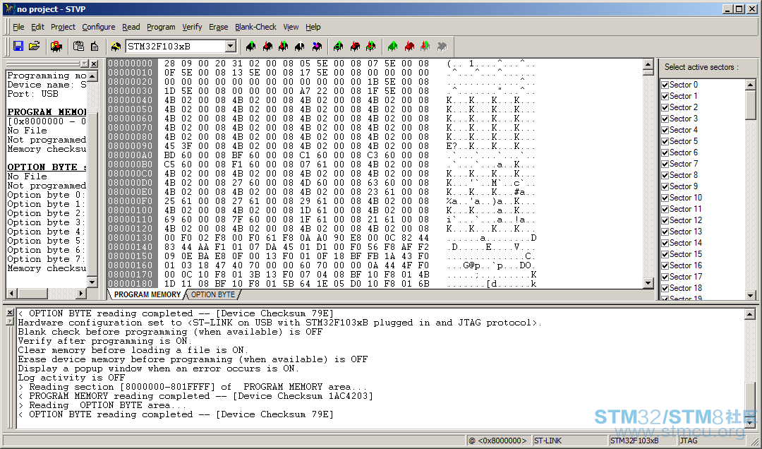

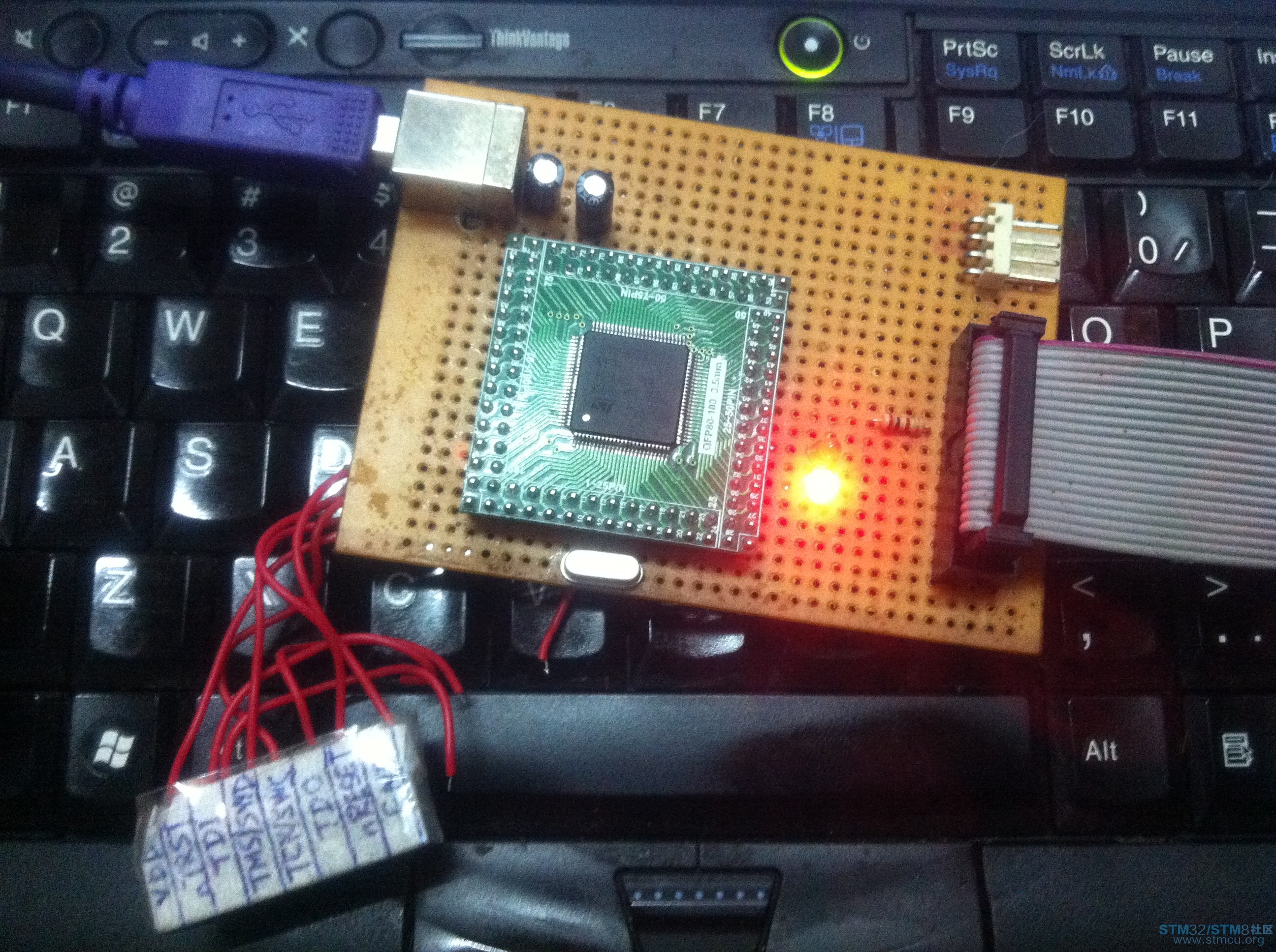

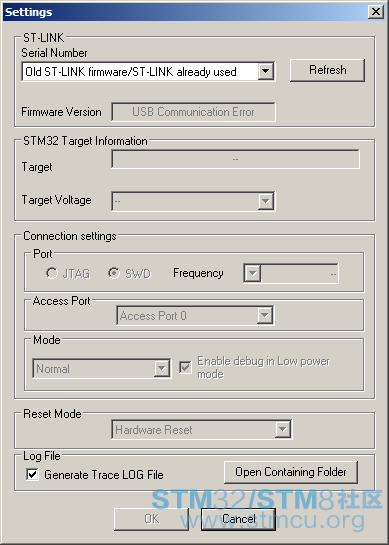

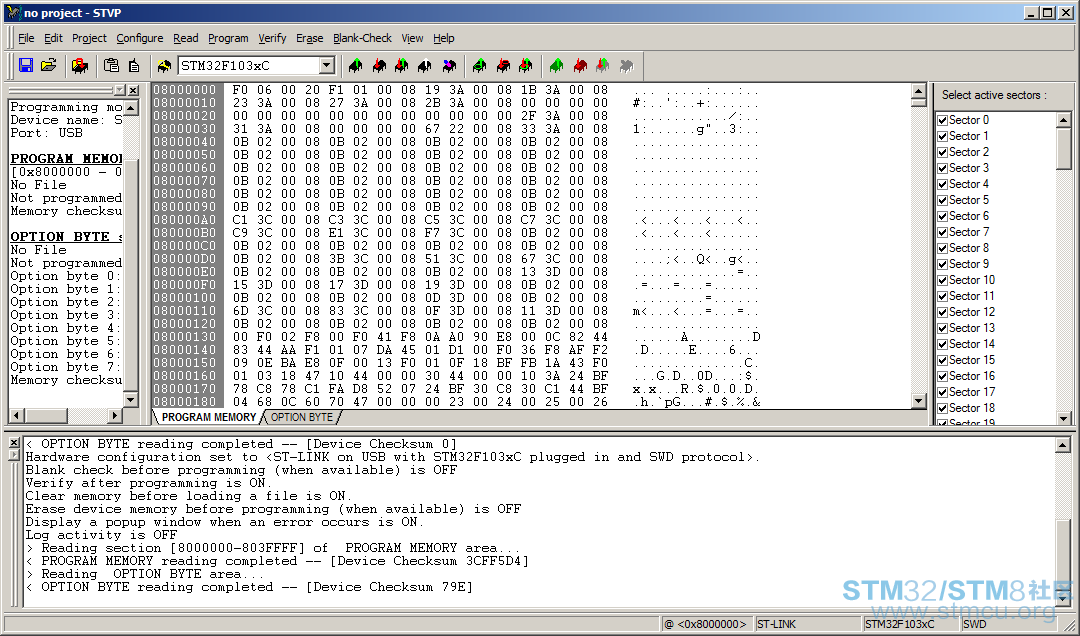

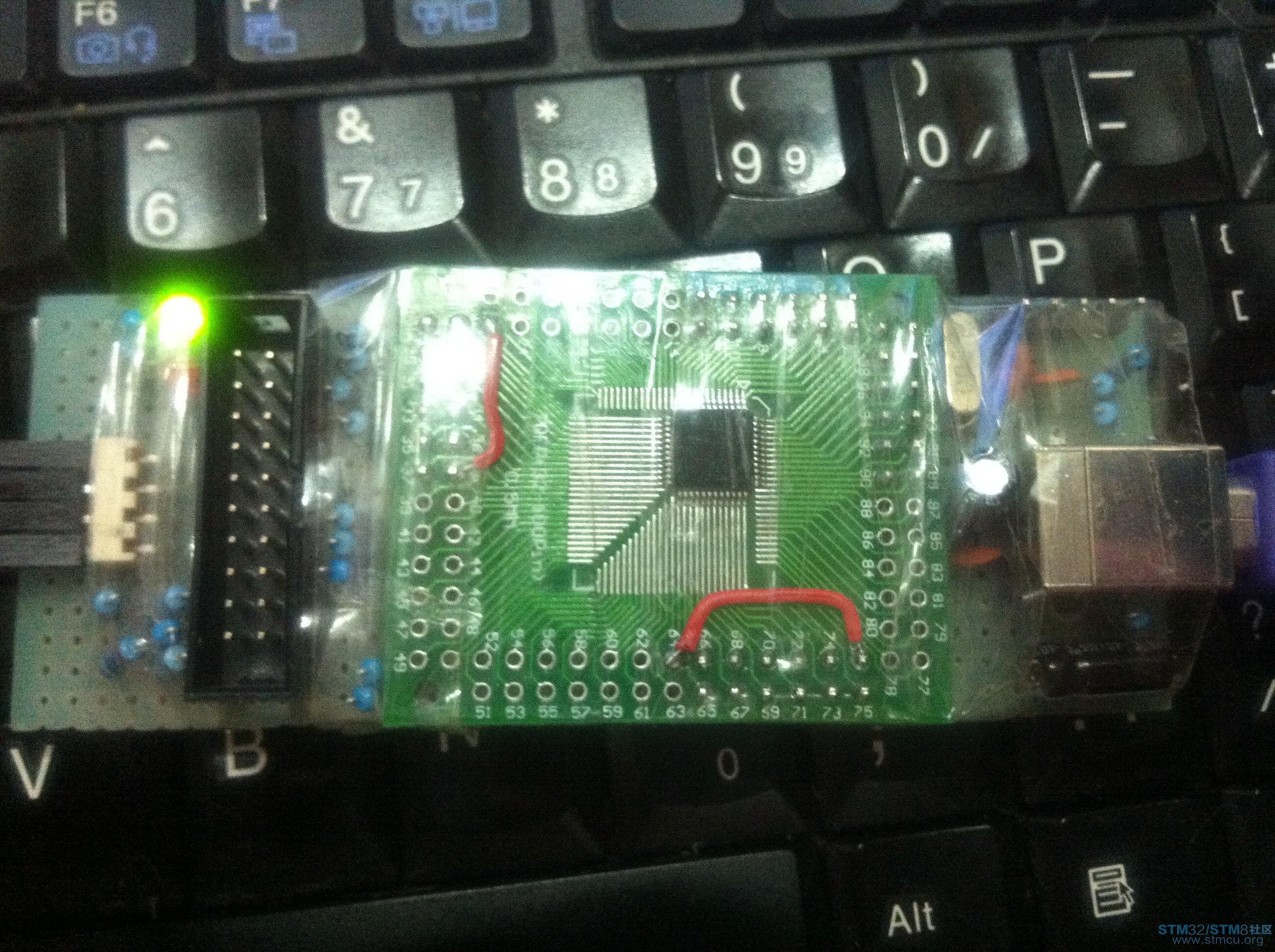

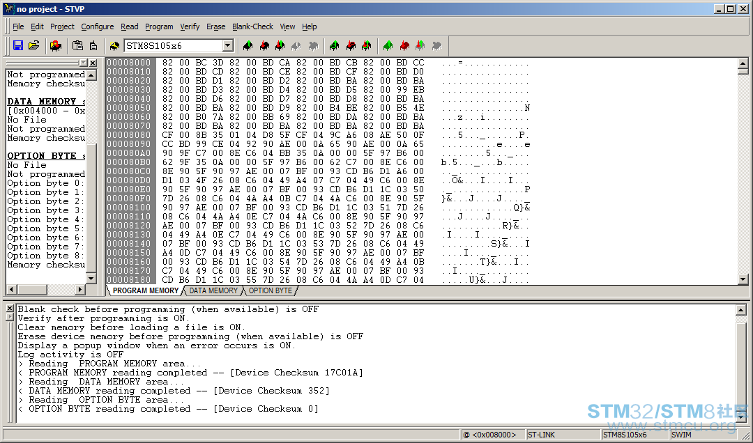

经过实际测试,网上流传的各种关于ST-LINK V2的固件都无法再STM32F103VET6下正常工作,现象表现为可以通过USB识别设备,但是只要进行操作(下载、擦除、读取等)都会提示USB通信错误。但是可以正常升级固件。但升级后故障依旧,降级后也是如此。当同样的电路,芯片换为STM32F103C8T6后可以正常工作,经测试J16版本固件有问题,不能正常使用,提示未知错误。之后的J17和J27都经过测试,支持STM8的SWIM,STM32的SWD和JTAG都可以正常工作。而且我也尝试把固件下载到STM32F101C8T6里面,结果是插入USB后没有任何反应,看手册后发现101的芯片的主频最大是36MHz,而103的主频最大是72MHz,也许是这个原因?不过我的ST-LINK V2是终于搞定啦,支持SWIM+SWD+JTAG,固件版本J27。

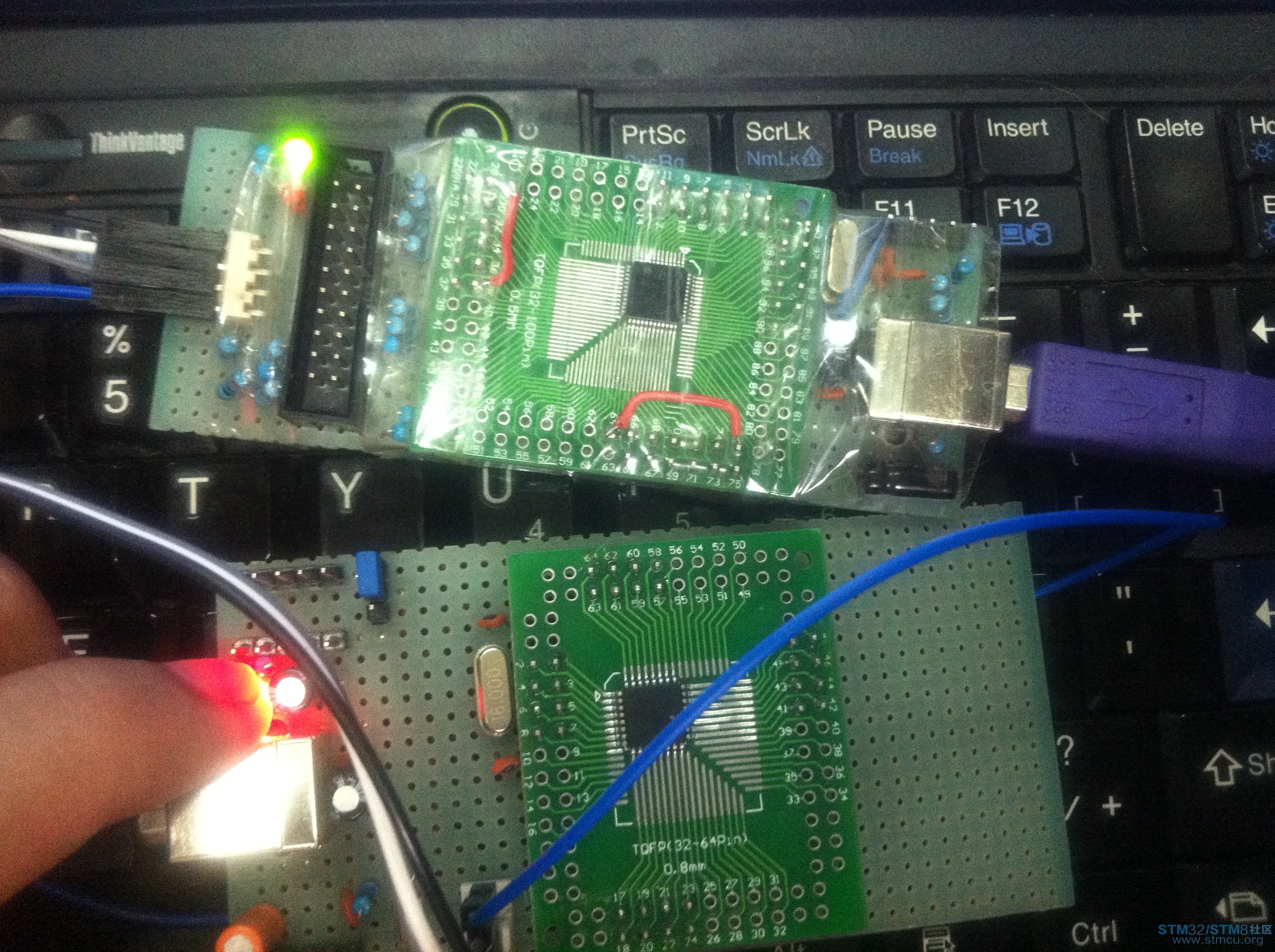

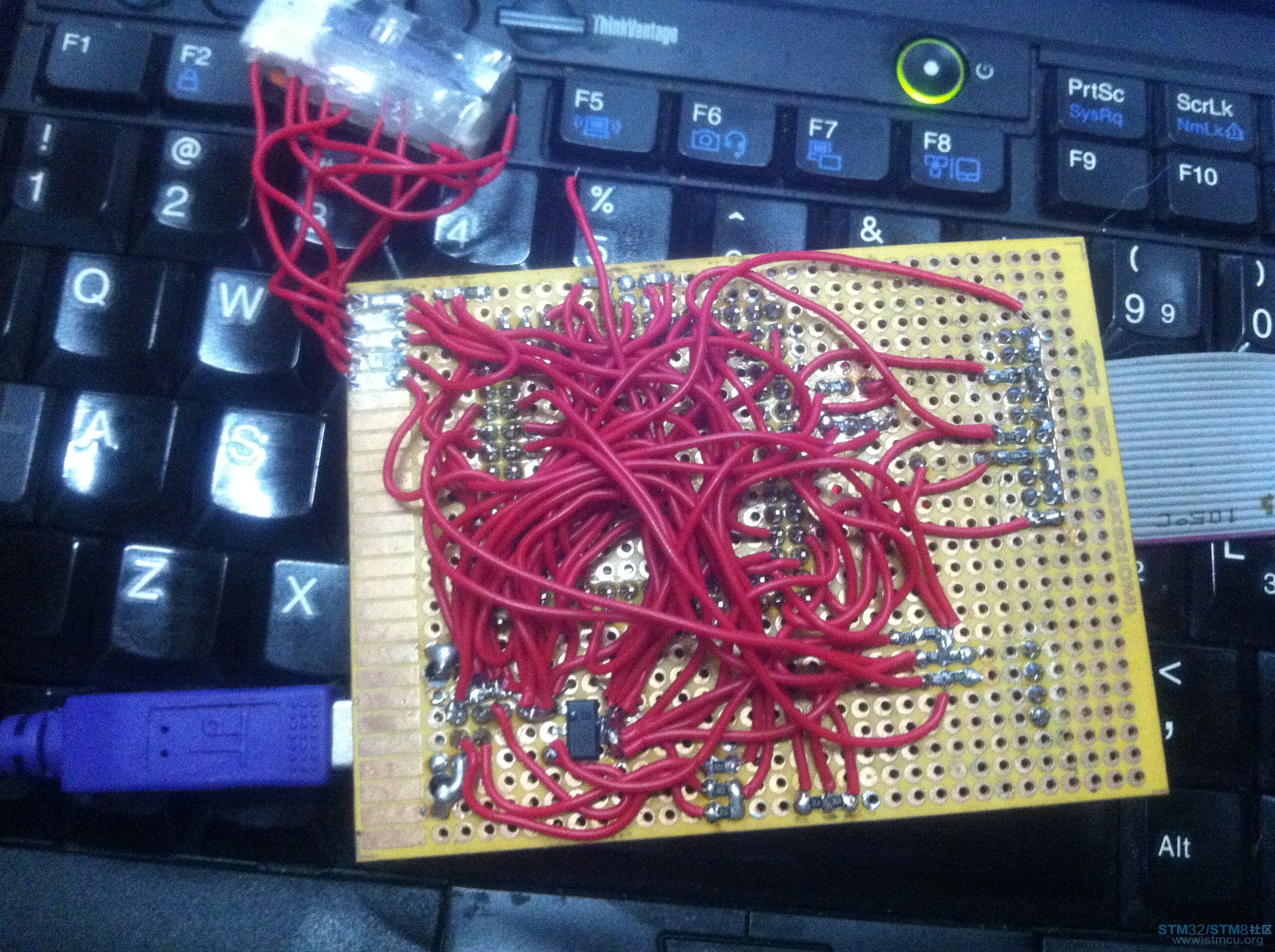

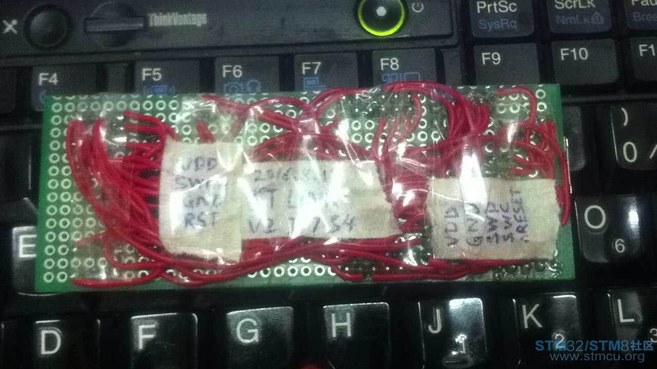

我的做法是 先安装原理图做出硬件,然后刷这个老固件,记得这个老的固件好像是有问题的,我下载了太多版本的固件,都记不清了,不过升级一下就可以了,里面是最新的升级程序。

STVP䏿ä½STM8
STVPä¸ä»¥SWDæ¨¡å¼æä½STM32

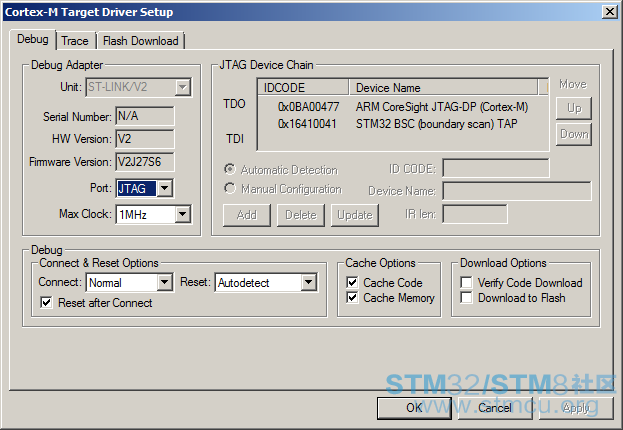

STVPä¸ä»¥JTAGæ¨¡å¼æä½STM32

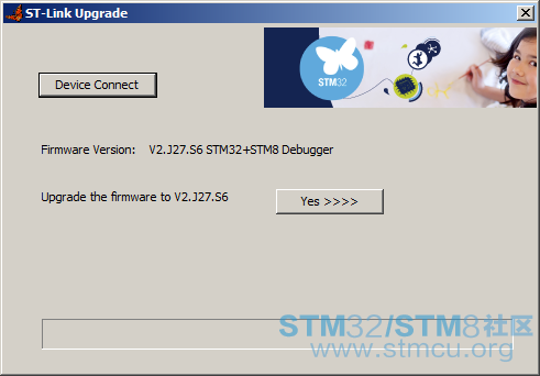

å·²ç»å级为J27çæ¬åºä»¶
Keilä¸éè¿JTAG模å¼
Keilä¸éè¿SWD模å¼
å®ç©èé¢

æåèçå¾çº¸

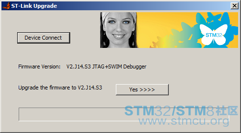

固件,具体修复步骤如下!
1、首先拔掉你的网线,这步必须要做,不然ST-Link Upgrade 依然可以联网检测到最新版!
2、找到keil安装文件位置,进入ARM/STLINK/目录下,删掉所有的*.bin文件(如图),不用心慈手软!
3、将资料解压,复制到ARM/STLINK/目录下,所有提示一律选择覆盖!

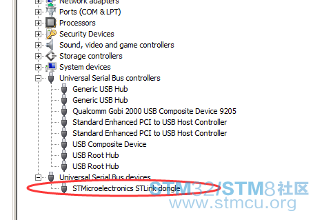

4、重新打开升级软件,确定设备管理器状态如下(COM口消失),否则可能会出提示ST-Link损坏!
5、确认ST-Link Upgrade 成功检测到,电脑已存在的V2.J20.M4固件。
6、然后确认升级,升级后重新识别固件如下!

我是先测试一下,用它调STM32看看能不能用,结果出现的问题都有挺多的,难道真的是VET6和C8T6不兼容?而且复位上面的那个电阻拆掉和不拆掉都一样的效果。
å¨è®¾å¤ç®¡çå¨ä¸å¯ä»¥åç°ç¡¬ä»¶

stlinkå®ç¨å·¥å ·éé¢
stlinkå®ç¨å·¥å ·éé¢

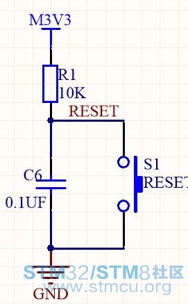

我的复位电路一直这样用,未出问题过....
与你的电路是一样的,只是碰到上述状况后,把R10k焊下了

难道是 ST-LINK update firmware 后出问题的?
现在版本是 V2.J24.S4 STM32+STM8 Debugger
2片练习的ISP更新成功,但仿真口问题依旧

是的,有些人update firmware后 就不行了,后来降级后就好了。
