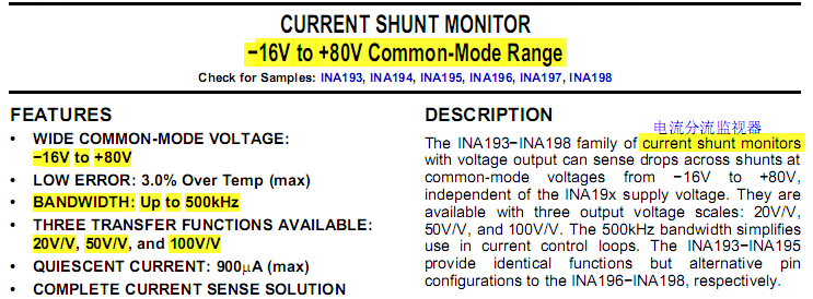

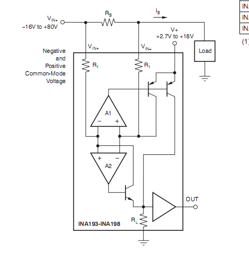

| 检测电流主要可以用高边或低边检测,加一个mΩ电阻再加一个精密仪表放大器就可以了, |

| 如果简单使用可以选择简单的低边检测方法,TI和MAXIM有很多这样的仪表放大器 |

| 5V充电做一个差分放大就可以采集高端电流了。 |
