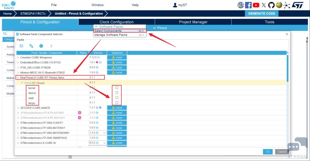

请确认是否勾选libcpu,根据文档查看有哪一步遗漏了(https://club.rt-thread.org/ask/article/09235f1f8fe6c19e.html),或者重新卸载rt-thread nano pack并再次安装
我已按照提示重新安装rt pack包,该问题依旧且100%复现。补充一下,我是在为G系列处理器生成代码时遇到的。这个缺失的文件夹可以自行从pack安装包目录中复制出,然后再自行添加到工程目录可临时解决,为遇到该问题的人提供一个可行的临时解决方案。
添加目录后手动添加.c.s文件,此时cubemx更新代码不会出错,若只是单纯的将文件夹复制过来然后直接更新代码,那cubemx会删除你刚复制进来的文件夹,切记
