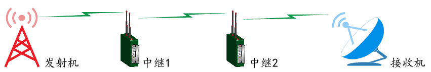

在一个较大规模的无线通讯网络中,中继通常有两种存在形式,一种是独立的中继器,通常其硬件配置较高,性能也比较强劲,并安装有多根天线;另外一种是普通的数据节点本身承担数据转发的功能,这种节点成本较低,通常仅仅配置一根天线。无论其硬件配置和工作原理如何,它们都可以承担数据转发的功能,为了更加直观的描述中继的工作机制,我们以双天线的中继器为例。
图2-多跳无线中继

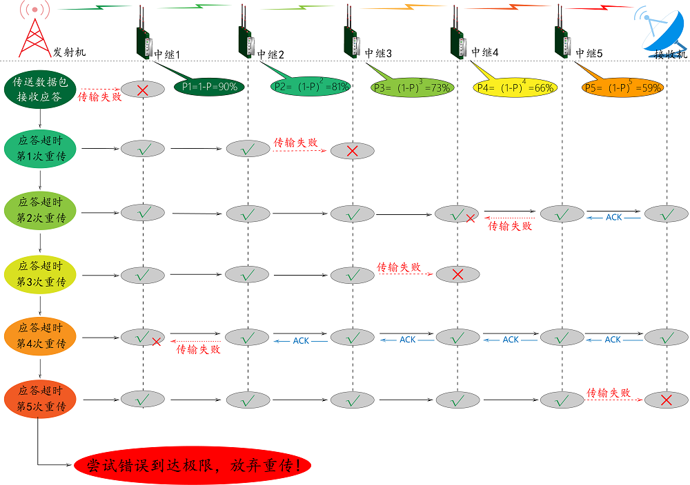

4、UDP多跳传输模型
我们都知道,有线通讯由于在封闭的通道中运行,其错误率通常在10^-9^ ~10^-12^,可靠性是非常高的,我们基本不用考虑丢包的问题。这里为了叙述方便,我们将上位机应用程序的功能合并到发射机中去,将连接工业传感器的嵌入式设备的功能合并到接收机中去,这样简化之后的模型就是下图。
图5-UDP多跳传输模型
在该模型中,每一个角色的基本工作原理如下:
(1) 发射机:产生数据请求,发送给中继1,然后转入接收状态,等待来自目标节点(接收机)的应答数据;如果在指定的时间之内收到了应答数据则代表通讯成功;如果没有则重新发送请求并增加计数器;当计数器到达某个限定数值则认定通讯失败。
(2) 接收机:平时处于接收等待状态,一旦从中继5接收到了来自发射机的请求数据,则立刻生成应答数据,并交给中继5。
(3) 中继器:按照报文约定的指定的传输方向,复制报文并以重新发送给下一个接收节点,包括中继,发射机和接收机。
上图是丢包概率p = 10% 的时候的一种效果模拟图。这里设定了5次数据重传,从该图我们看出来每一次的通讯丢包情况都不同:
(1) 新数据请求,在发射机到中继1的下行链路上就丢失了
(2) 第1次重传,在中继2到中继3的下行链路上丢失了
(3) 第2次重传,下行链路各跳全部成功,接收机正确的收到了数据,并生成了应答,但是应答数据在中继5→中继4的上行链路上丢失了
(4) 第3次重传,在中继3到中继4的下行链路上丢失了
(5) 第4次重传,下行链路各跳全部成功,接收机正确的收到了数据,并生成了应答,但是应答数据在中继2→中继1的上行链路上丢失了
(6) 第5次重传,在在中继5到接收机的下行链路上丢失了
(7) 重传计数器到达极限,应用程序判定当前链路不稳定,通讯失败!
