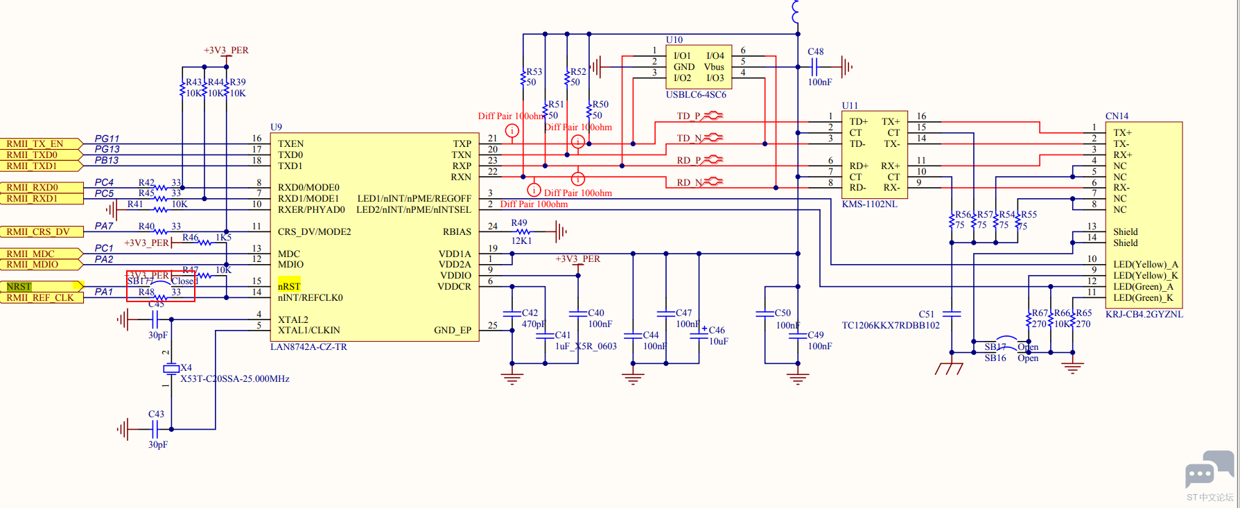

在stm32NUCLEO-F429Zi开发板中关于LAN8742A有一个pin为NRST,原理图中显示该pin经过一个0R(SB177)电阻与stm32的复位引脚相接,但是LAN8742A的程序中需要对这个引脚进行操作,因此,使用网口时是否需要将该0R电阻去掉,任意接一个GPIO过去作为复位引脚

应该说这些由你自己根据应用需求决定。
好的,谢谢,已解决
