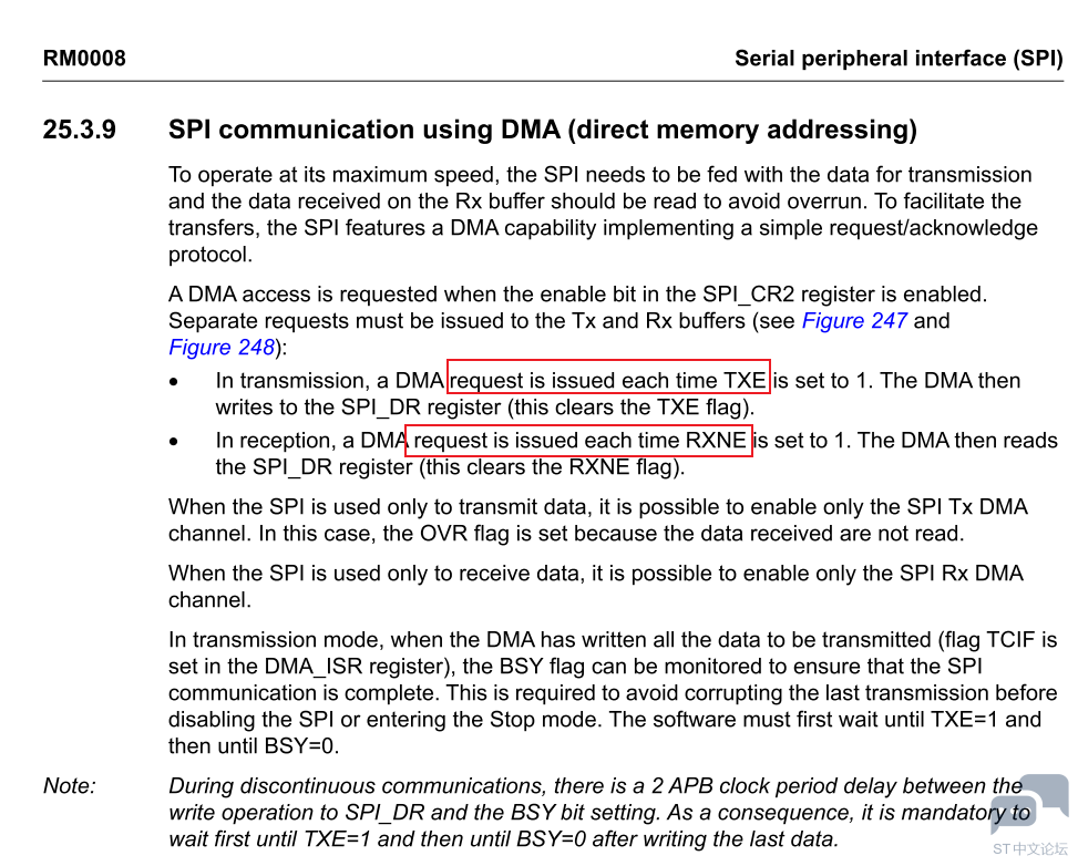

已解决,启动I2S前使能I2S的DMA传输,启动I2S后,会先设置发送缓冲区空标志,从DMA要数据。原STM32F1xx系列中文手册,描述的是先发一个数再设置发送缓冲区空标志,按此就会从第二个数开始读DMA的第一个数据,对于双声道数据,正好错位一个声道,故有一问。
可能问题有字数限制,问题后面没发出来。
谢谢!
