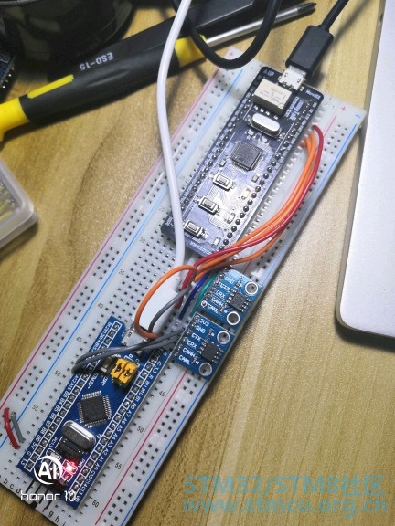

这段时间一直在信息CAN通讯的相关知识,然后好奇心使然,决定用 ST 芯片试试。 我使用两块 STM32F103C8T6 的核心板作为两个CAN 节点,一发一收。 CAN收发器使用的是 TI 公司出品的 VP230 芯片。在淘宝上能买到小模块的。 目前卡在收发测试不通的问题上, CAN的发送端 Transmit( ) 函数返回邮箱号 0, 1, 2, 4, 4, 4.... 查询源代码指导返回 4 意味着发送邮箱满。也就是说程序发送了三次,将信息放到邮箱之后没有空余邮箱了。 我现在非常想知道的是: 为什么 CAN 的收发器不能顺利的将邮箱里面的信息发到总线呢? ![]() ![]() ![]() 实际测量了下 CAN-H 与 CAN-L 之间的电阻约为62Ω。 |
