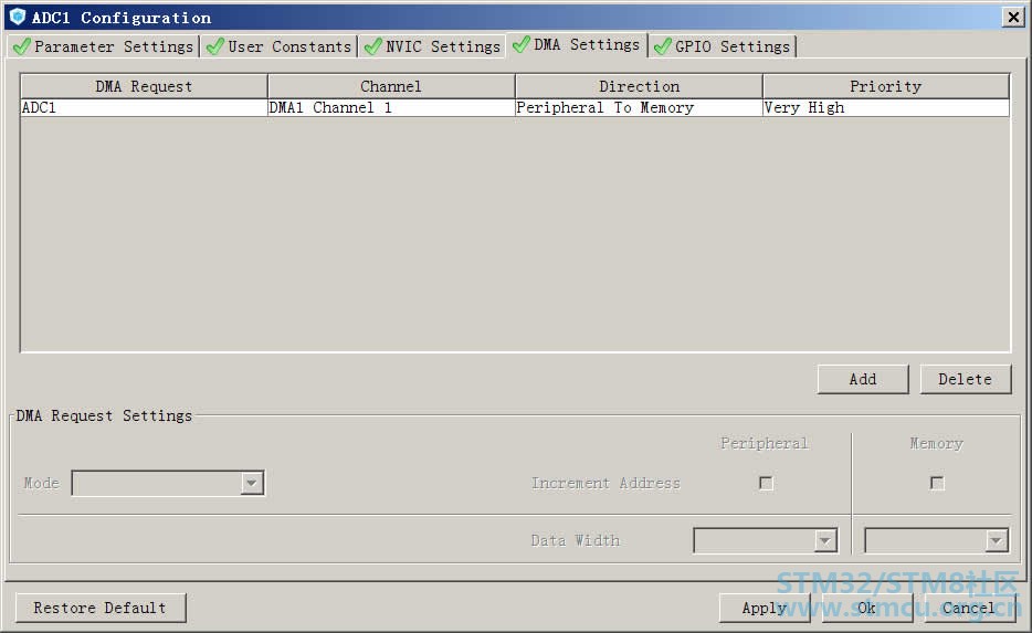

楼主只配置了ADC,没有启动ADC,就好像发动了车,但没有挂挡。
uint32_t ADC_Result[3];int main(void)
HAL_ADC_Start_DMA(&hadc1, (uint32_t*)& ADC_Result, 3);
还需要下面这个函数,判断ADC采样完成。。。
void HAL_ADC_ConvCpltCallback(ADC_HandleTypeDef* hadc)
另外,配置了还要添加合适的用户代码,比方HAL_ADC_START_DMA();

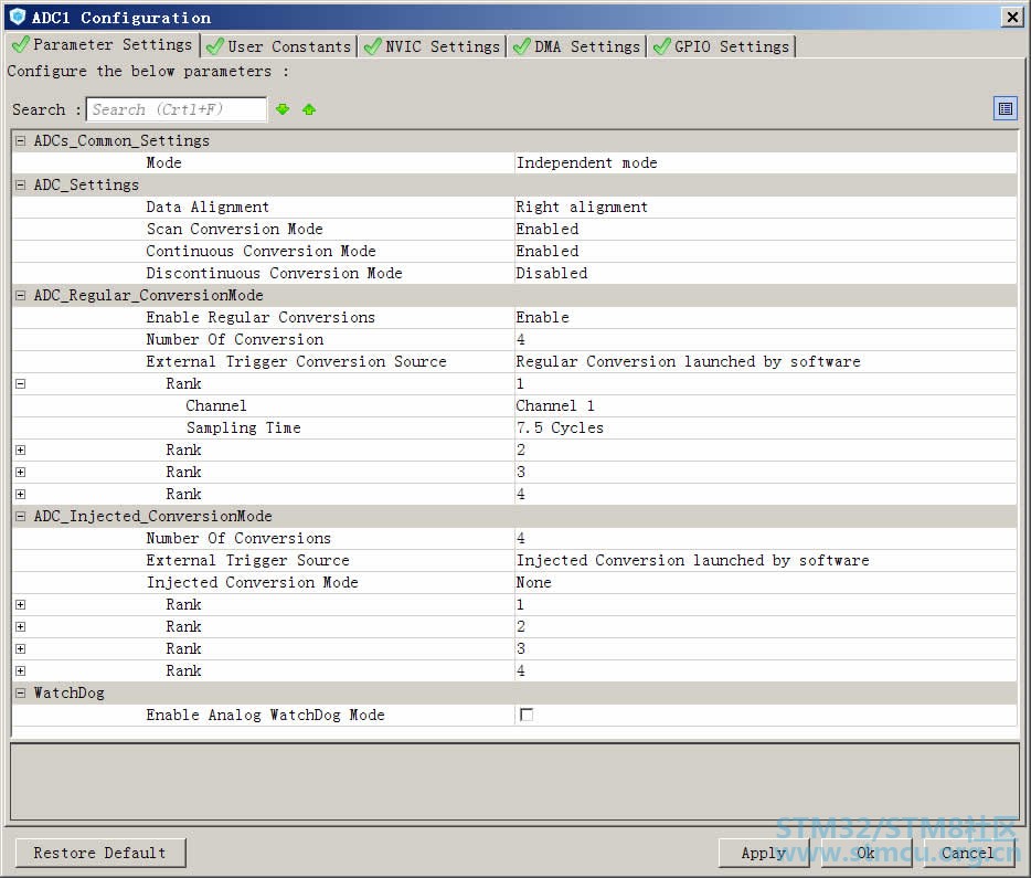

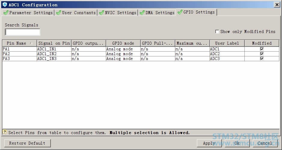

结果倒是显示了,但所有结果都只有ADC 的通道in1有效,通道2,3没有显示出来。
这是什么原因?谢谢
实际上还有一个问题:UART5在STM32CubeMX中设置没有问题,但printf没有结果,也运行自己生成的uart.c了,在此谢谢。

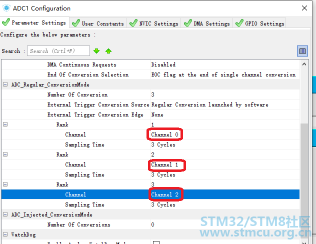

楼主貌似没有正确分配ADC的通道参数了,(还有那个injected模式并不适合混合使用)
1~4rank都一样,都是图上的一个数值。
