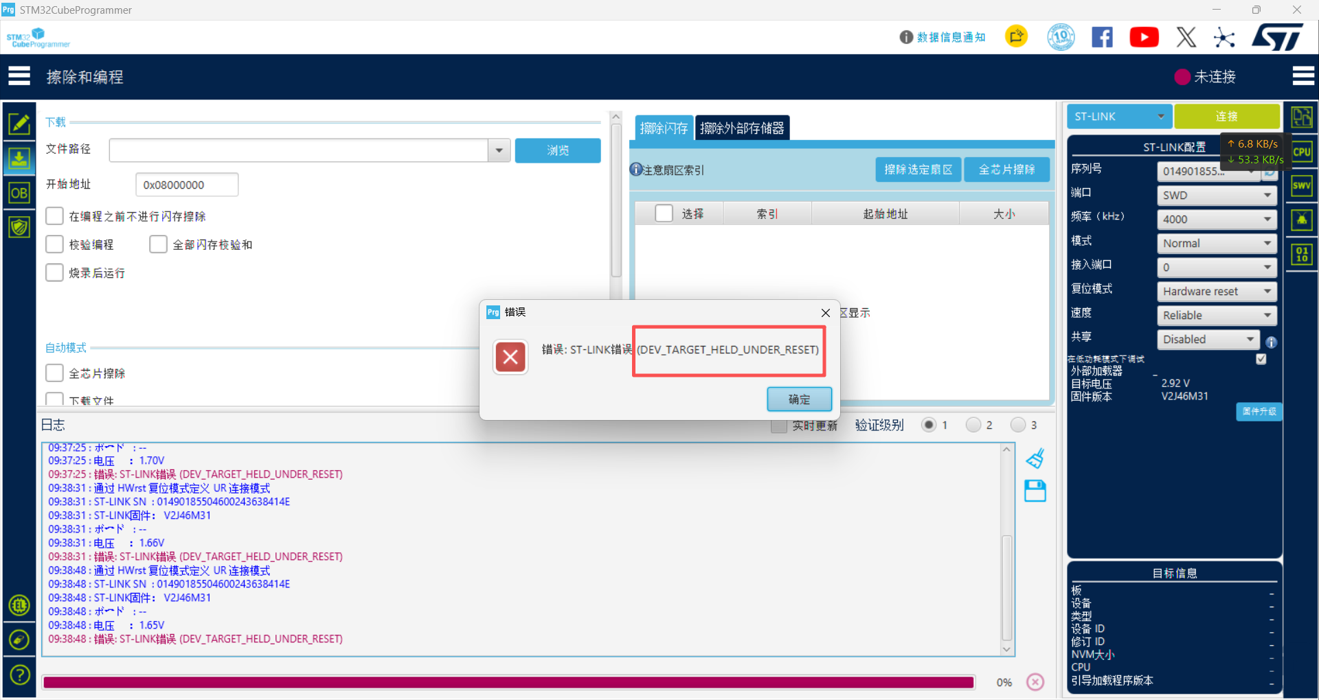

请问有没有人见过这样的报错
Rerange 提问时间:2026-8-5 13:40 / 未解决
已经检查目标芯片的RST引脚没有异常拉低,使用的是STLinkV2.1。请问有没有人知道原因?

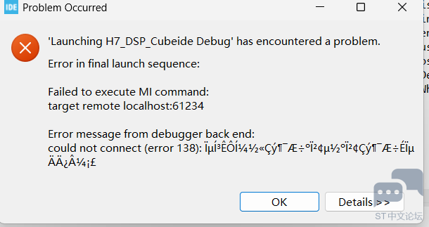

附:使用cubeide尝试烧录的时候出现这个报错,不清楚为何会出现乱码,求解答

zhoupxa 回答时间:昨天 21:26
出现乱码应该是IDE软件的问题吧,
可以查一下错误码“error 138”是什么意思
butterflyspring 回答时间:半小时前
日志里显示电压1.66v, 是不是用的淘宝版的,可以直接供电的那种 ST-LINK 么?
这种有时候会和目标板电压冲突
