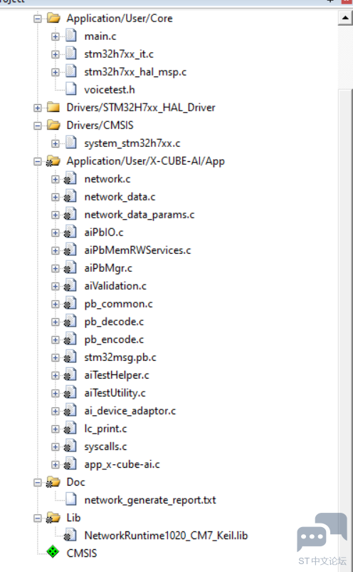

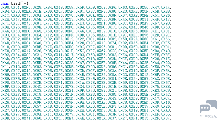

stm32H743使用CubeMxAi导入模型文件,需要将测试数据进行识别,不知道如何传入参数
JackZhang007 提问时间:2026-2-6 12:10 / 未解决
stm32H743使用CubeMxAi导入模型文件,讲模拟数据进行识别,不知道如何传入参数
MX_GPIO_Init();
MX_X_CUBE_AI_Init(); / USER CODE BEGIN 2 /
/ USER CODE END 2 /
/ Infinite loop / / USER CODE BEGIN WHILE / while (1) { / USER CODE END WHILE /
MX_X_CUBE_AI_Process();
/ USER CODE BEGIN 3 / } / USER CODE END 3 /
可否提供一个历程
