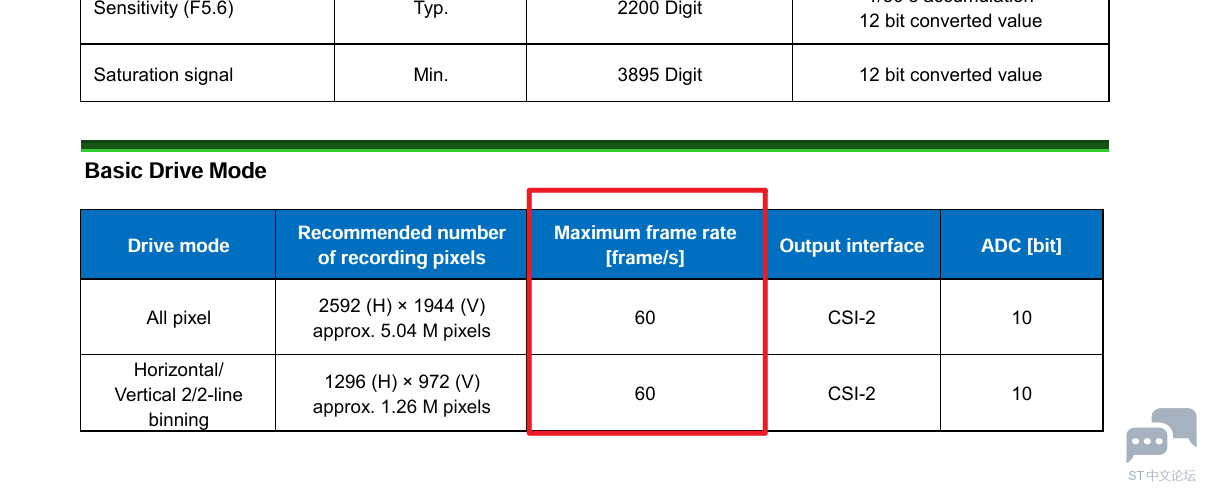

IMX335的sensor, 需要怎么做才可以做到一秒拍300张图片,除了降低分辨率外,还需要做什么?

图片从哪里到哪里?你确定你的摄像头可以实现300张/秒?
另外没收到一帧还要花时间处理数据,所以估算至少600帧率才可行。
分辨率是320x240,RGB565,需要压缩,当然分辨率越小越好了
