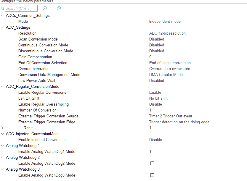

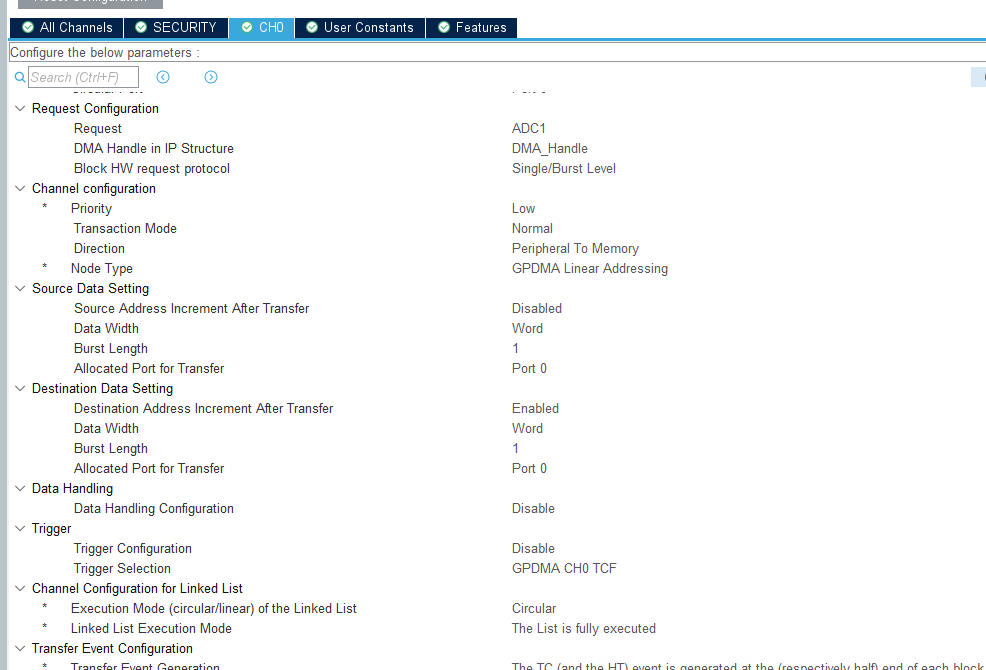

我项目上要用stm32n6的adc1采集数据,目前按照官方库的方式(fsbl,我的修改成了app),使用timer2触发adc1采集,使用dma搬运数据。1.我将dma配置成循环模式后,一直进不去中断。2.我将dma切换到单次模式,进入一次全满中断。 |

补充:
1 、timer2使用了1k的触发频率,update event
2 、adc触发源是 timer2 trigger out event.并且使用了读取DR,判断为触发正常。
3、dma配置成非循环模式,读取一次全满中断,数据正常,只要配置成循环模式,怎么都启动不起来。
HAL_ADC_Start_DMA(&hadc1, (uint32_t*)ad1_data, 1000);
HAL_TIM_Base_Start(&htim2);
