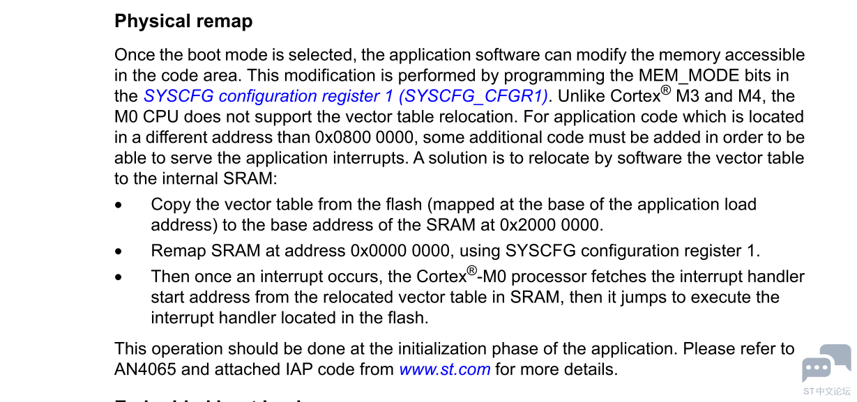

butterflyspring 回答时间:2026-7-15 10:52:18
由于 M0 CPU does not support the vector table relocation
所以参考手册上的内容才有可能实现:
由于没有双bank的地址重新映像,同样内容的代码,编译出来的内容会不完全一样。
