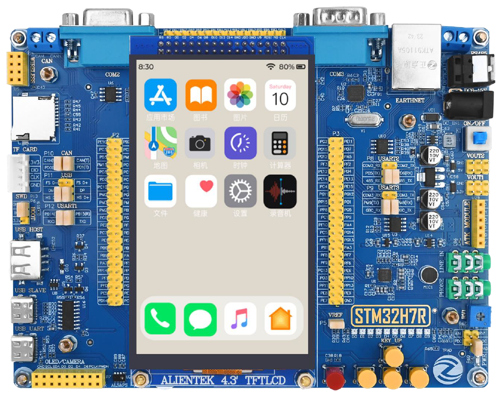

https://shequ.stmicroelectronics.cn/thread-871079-1-1.html 上面的帖子完成在CubeMX中为正点原子H7R7开发板配置TouchGFX应用所需的外设和组件设置。 1、添加CubeMX自定义设置https://support.touchgfx.com/zh-CN/docs/development/scenarios/adding-files-to-stm32cubemx-projet 在CubeMX生成的工程中添加自定义代码,可以通过创建.extSettings文件为工程添加自定义设置,之前为BOOT工程添加HyperRAM相关的自定义代码。此处为Appli工程添加触摸相关的自定义代码。
关闭并重新打开CubeMX,生成代码后上述配置会添加到生成的工程中。 2、添加显示屏相关代码
STM32TouchController.cpp中添加代码,获取触摸坐标

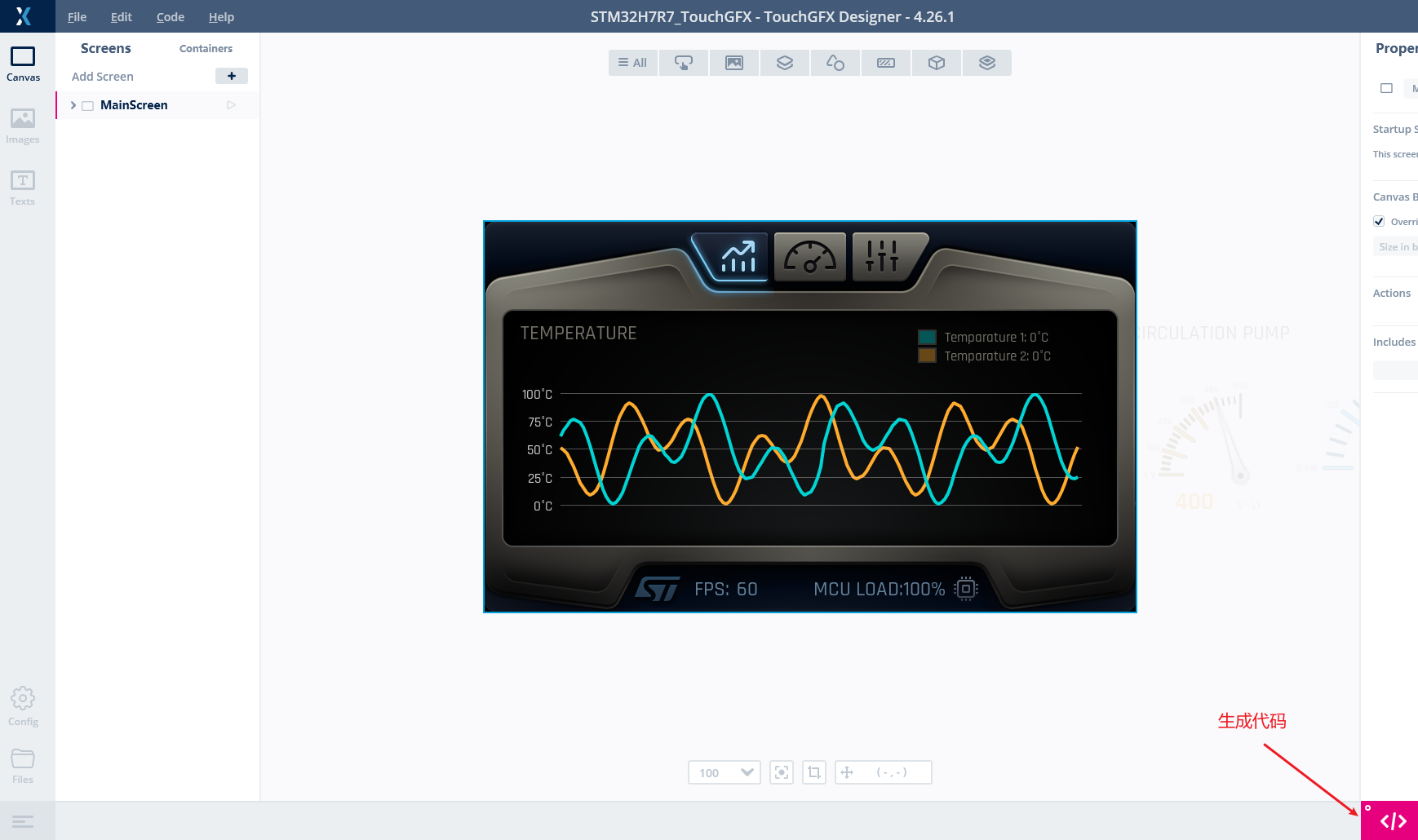

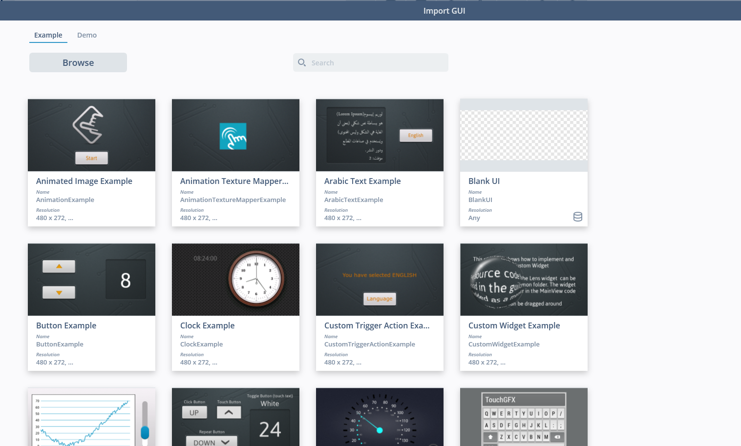

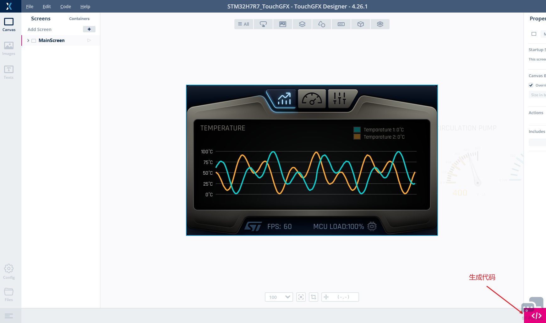

点击生成对应的GUI代码。
3、编译与下载由于使用的部分外设涉及到BOOT和ExtMemLoader,将三个工程重新编译,并将ExtMemLoader的固件后缀改为stldr存放到CubeProgrammer插件的ExtLoader目录中,分别烧录BOOT和Appli工程,即可运行TouchGFX图形应用。 |
