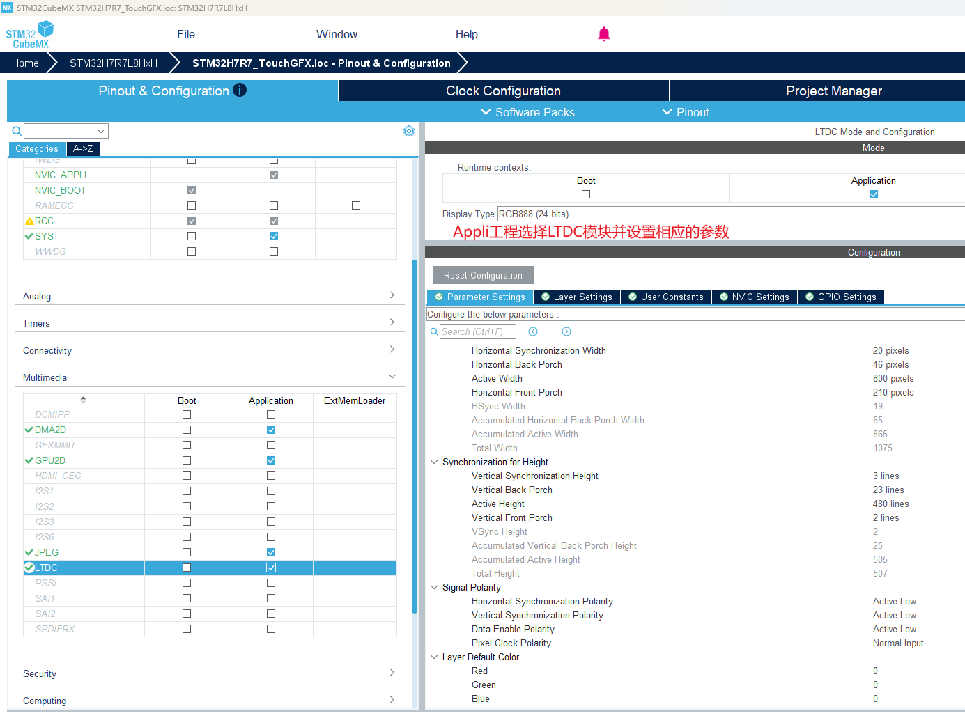

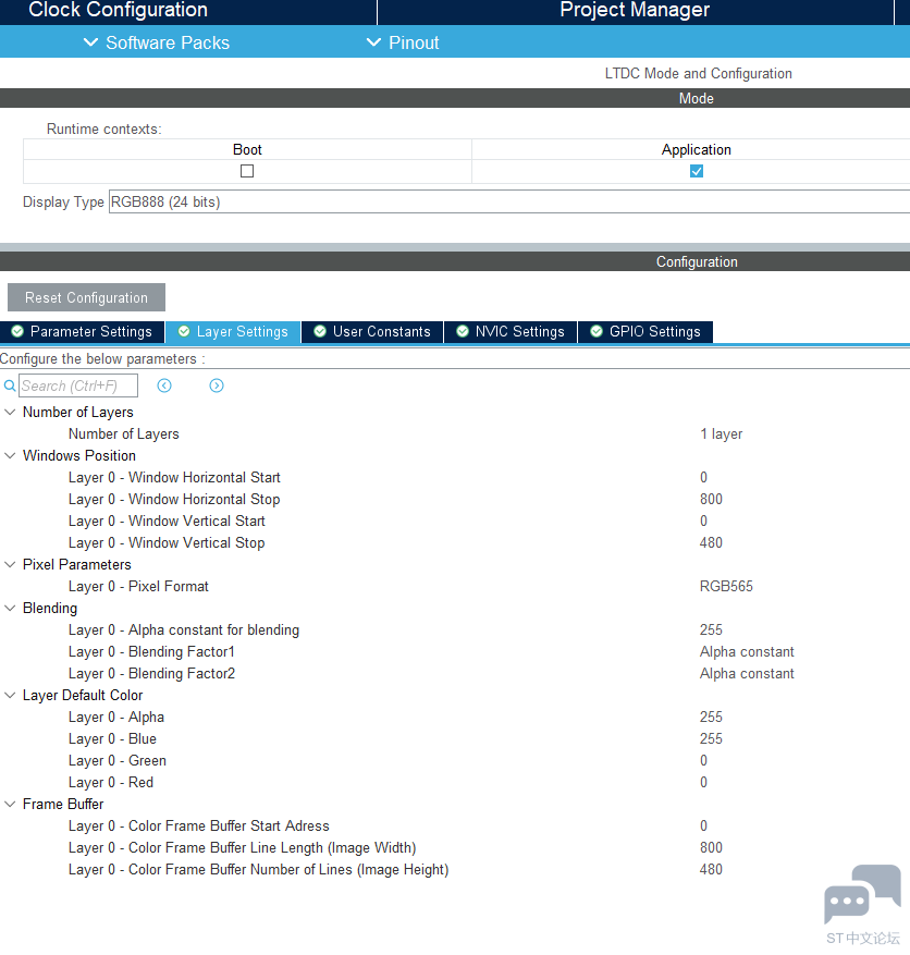

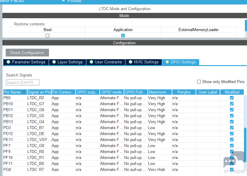

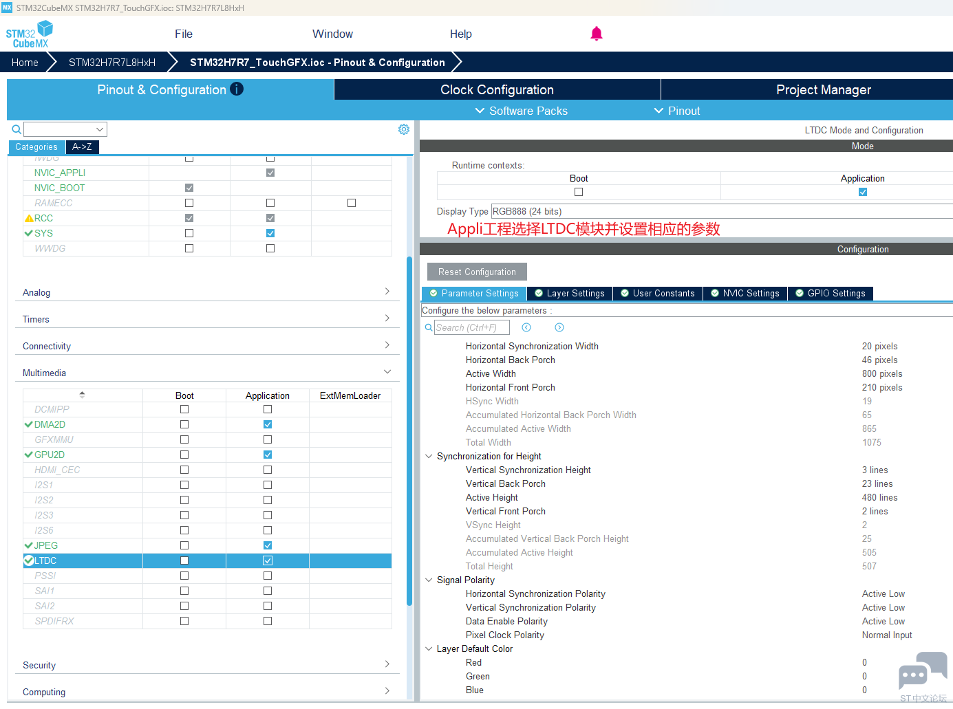

STM32H7R7系列芯片的LTDC外设用于控制屏幕,选择控制LTDC外设的工程为Appli,并根据屏幕的参数设置如下。
在Layer Settings页面中,设置LTDC缓存区设置

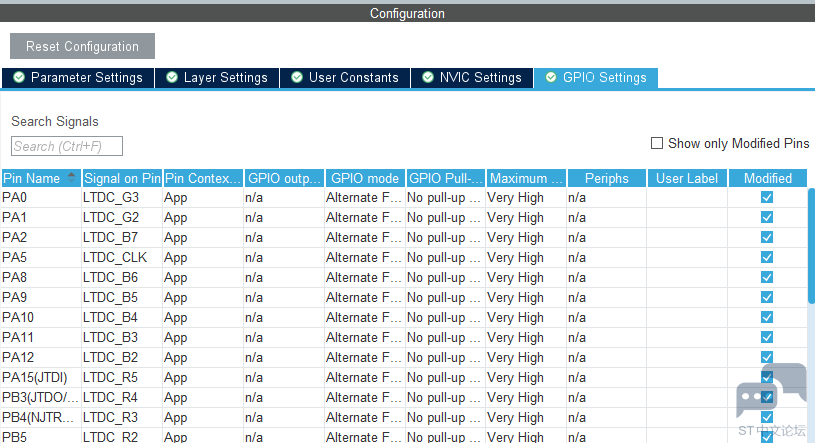

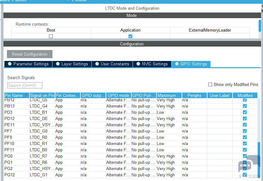

LTDC外设的默认引脚设置与屏幕的引脚定义有不同,在GPIO Settings中对引脚进行调整,同时调整IO的输出速率为高速。

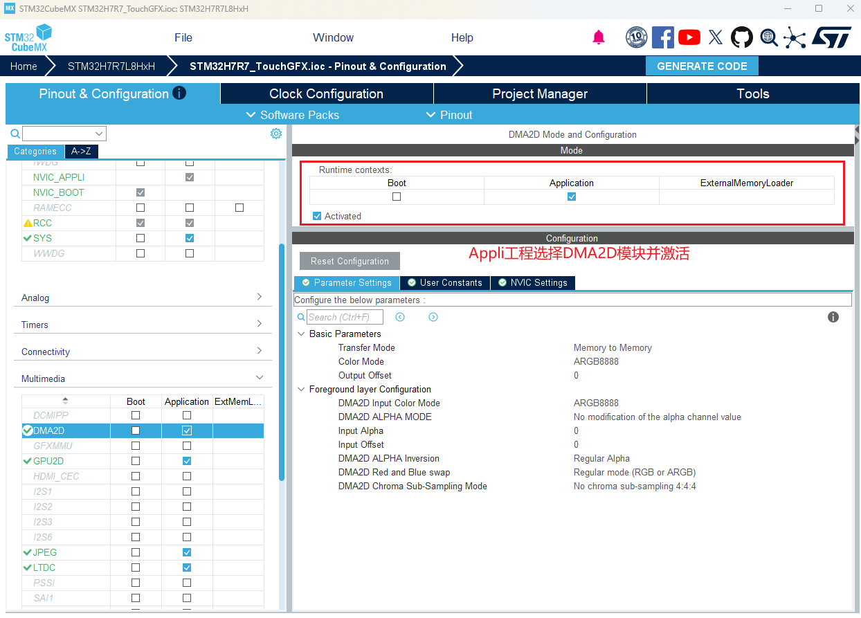

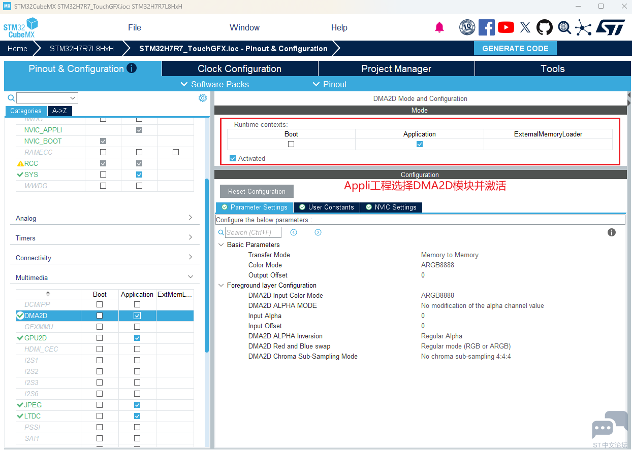

STM32H7R7系列芯片带有支持图形显示的DMA2D、GPU2D模块,开启模块并进行设置如下

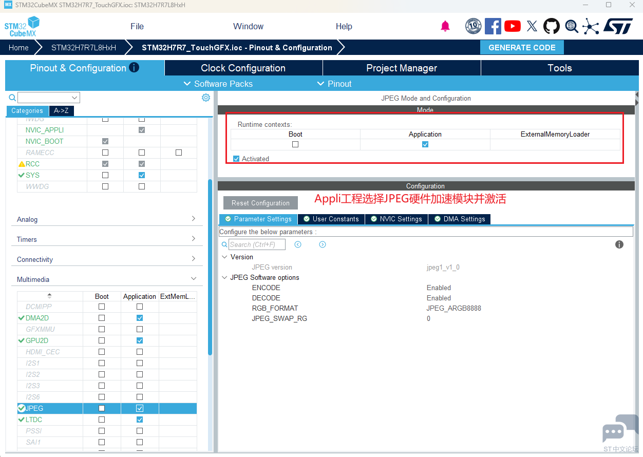

STM32H7R7系列芯片支持JPEG硬件加速

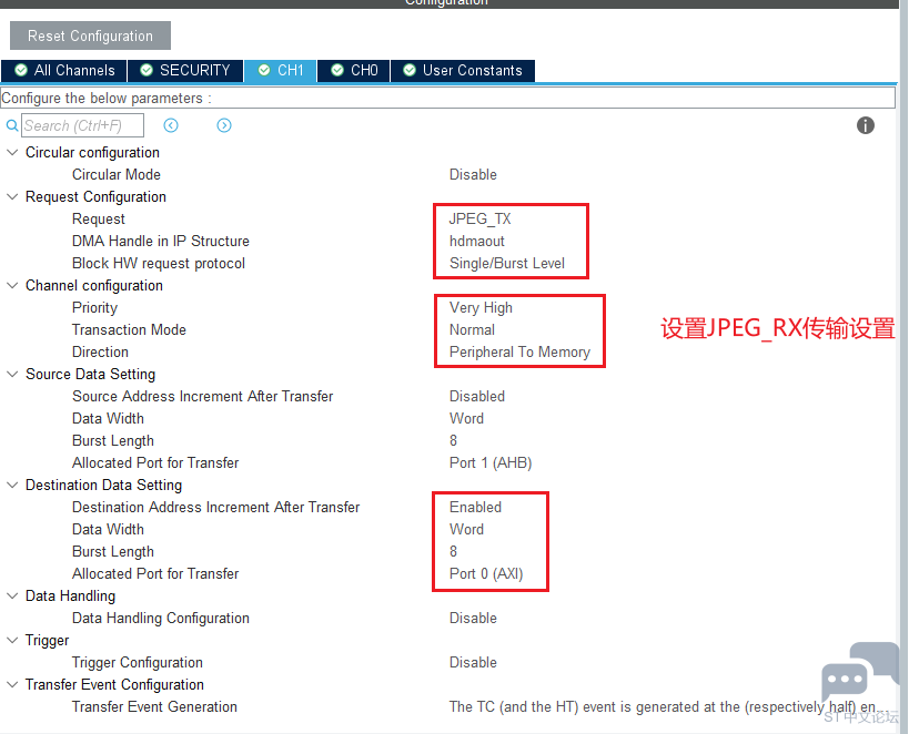

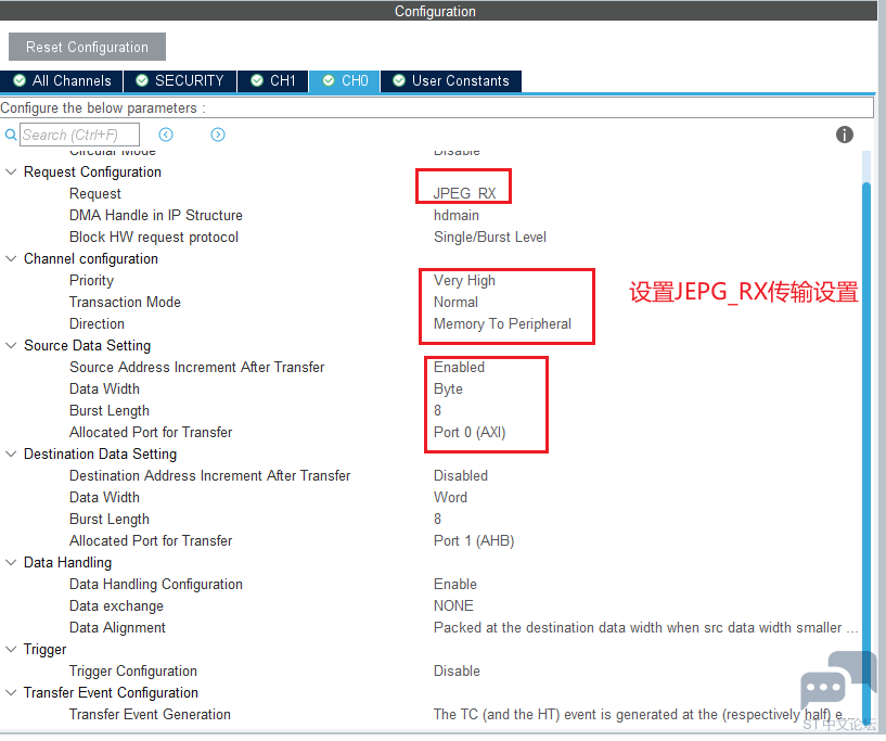

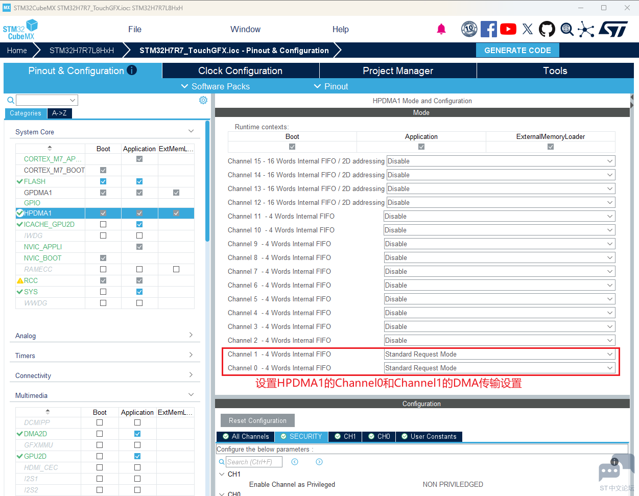

利用DMA传输提高JPEG模块的工作效率,使用HPDMA的通道0和通道1对JPEG的输入和输出数据进行搬运。

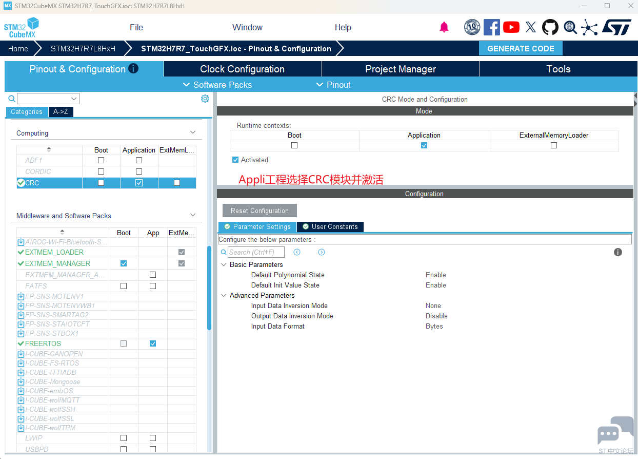

开启CRC模块并保持默认参数

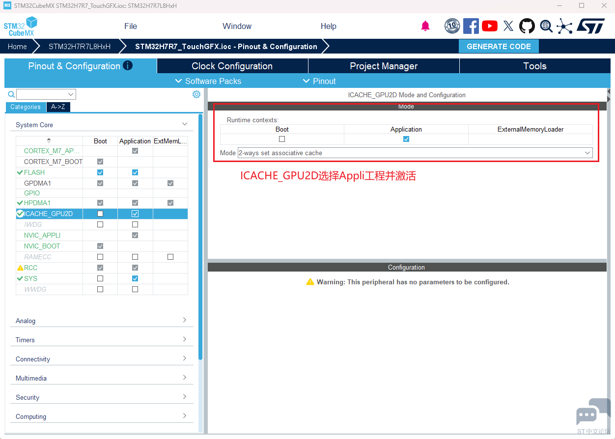

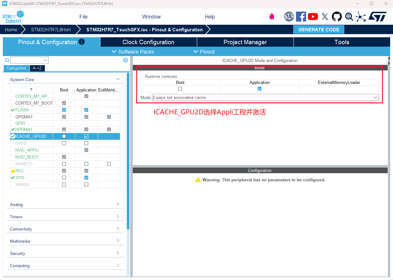

开启ICache_GPU2D,提高指令的运行效率

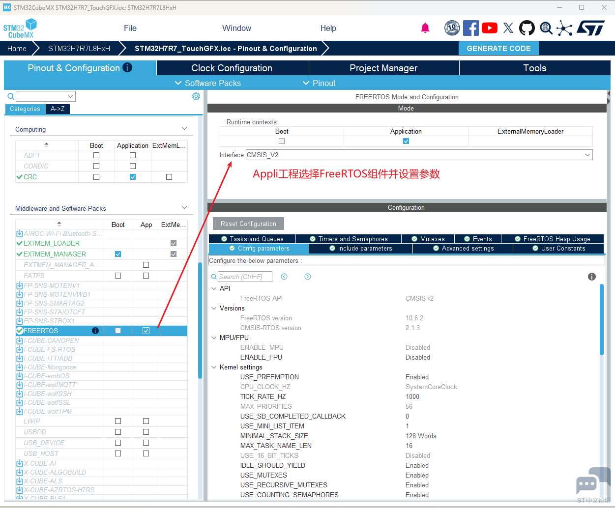

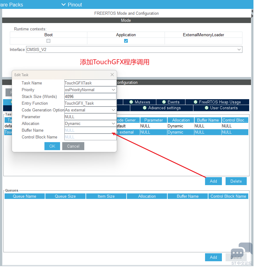

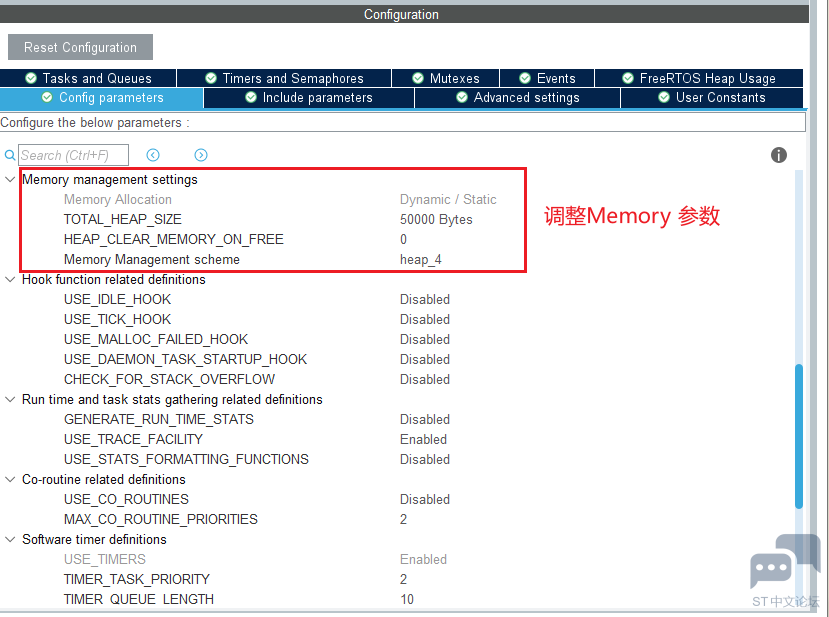

为Appli工程开启FreeRTOS模块,并选择其接口形式
调整FreeRTOS模块的内存参数。
添加FreeRTOS任务调用,用于调用TouchGFX的入口函数

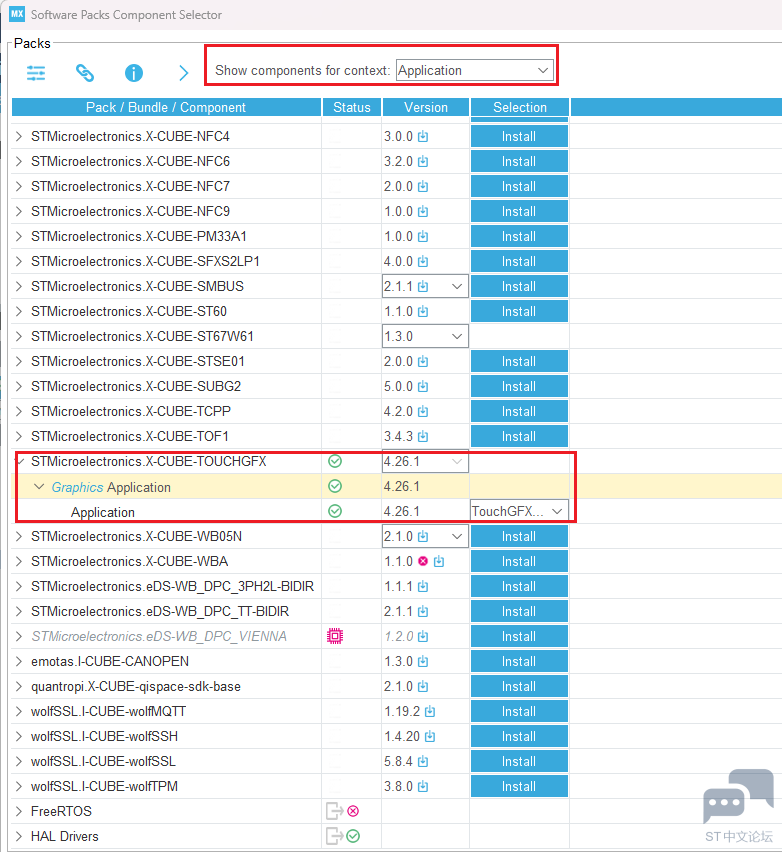

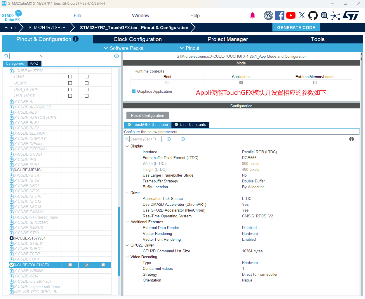

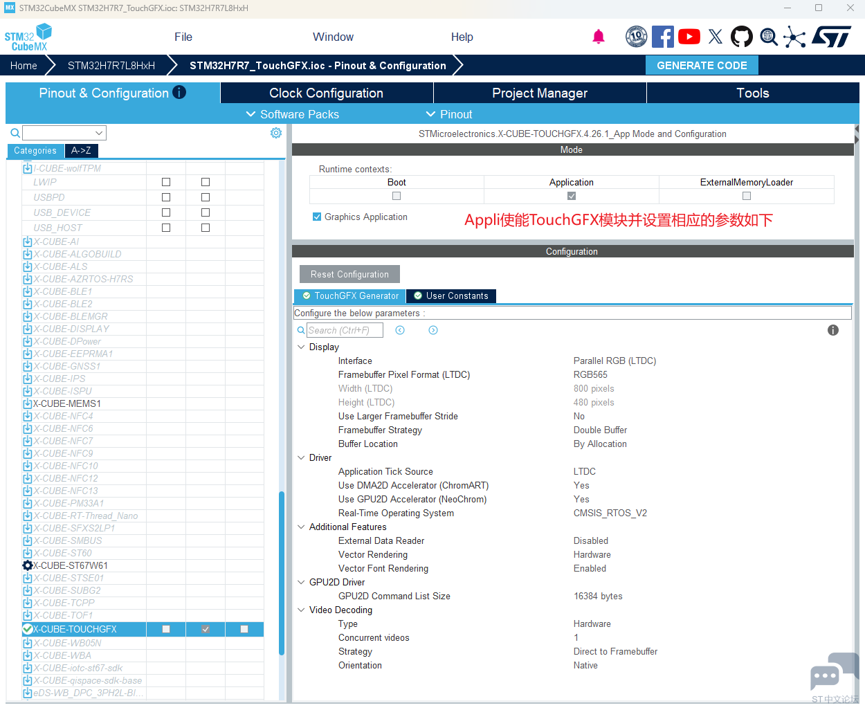

在组件管理中为Application工程选择TouchGFX组件
设置TouchGFX组件的参数如下:

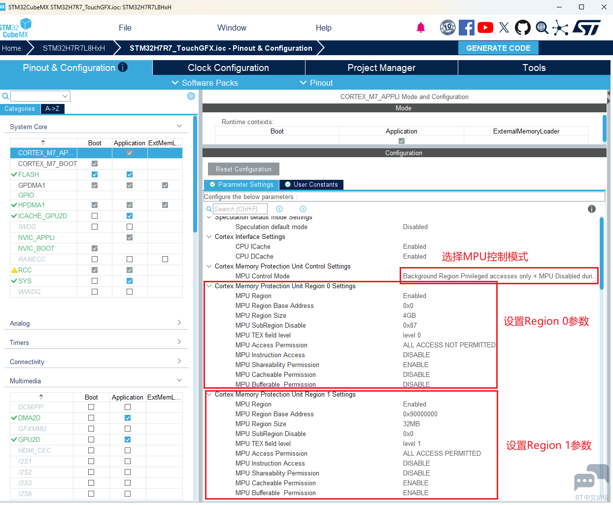

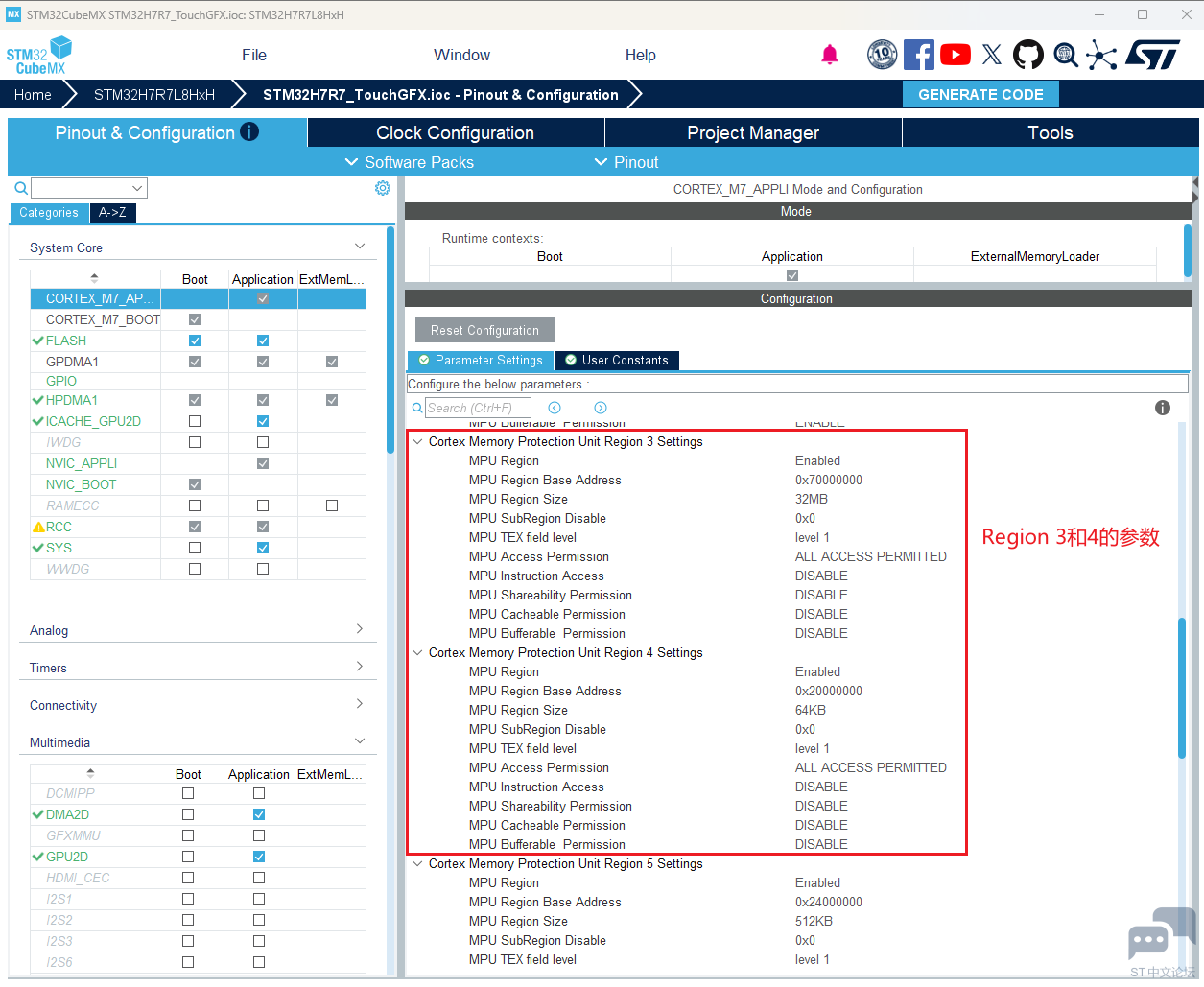

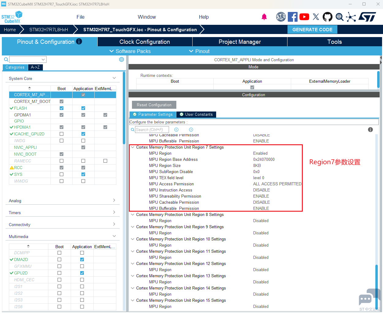

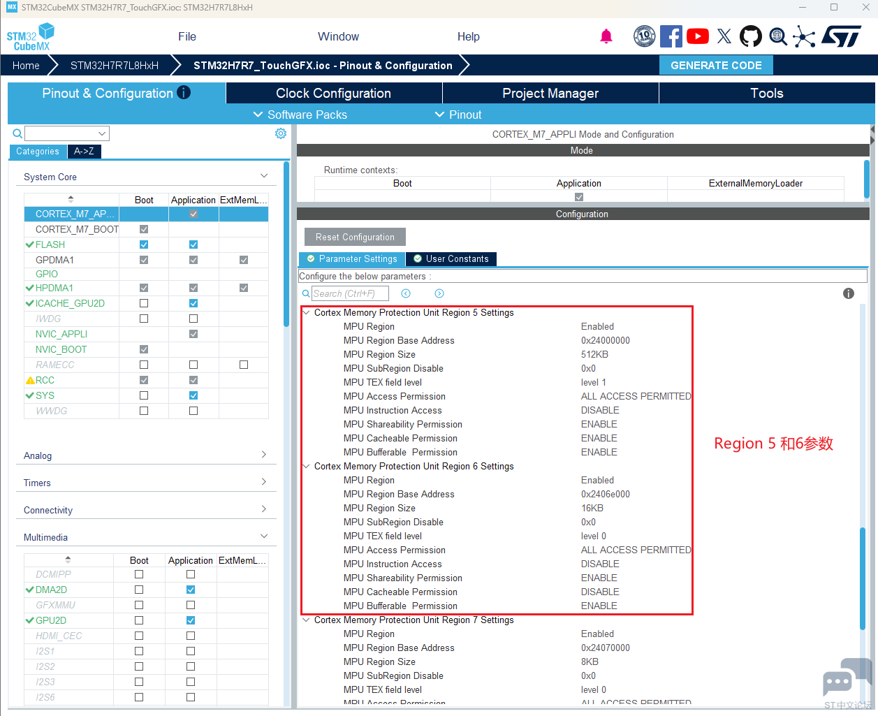

上述应用手册的第5.6.2节:“配置内存保护单元(MPU)”介绍随机读取造成的总线错误,需要为STM32H7R7图形应用配置MPU单元。MPU单元的设置如下:

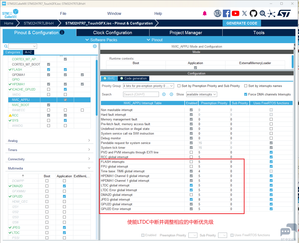

调整NVIC_Appli中的中断使能和中断优先级设置

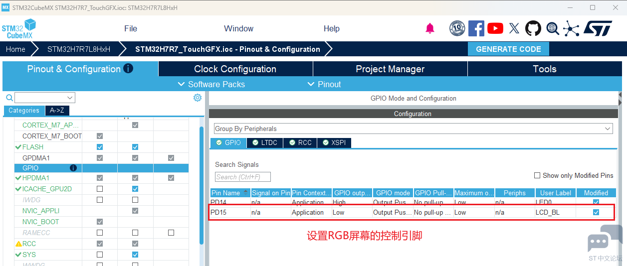

设置屏幕背光控制引脚
