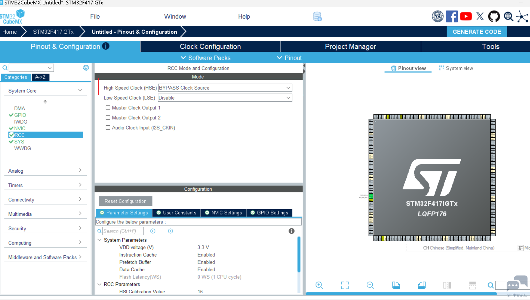

我需要 STM32F417IG HSE 外部时钟旁路模式的相关资料,目前仅参考手册里有少量相关操作说明。 另外 STM32Cube 时钟配置工具不支持 HSE Bypass 模式,无法自动生成对应初始化代码。 我打算确认仅修改system_stm32f4xx.c里以下两处配置,是否足够让芯片工作在 HSE 旁路模式,同时 USB VCP 虚拟串口能正常被电脑识别: PLL 源配置为 PLL_SOURCE_HSE_BYPASS 寄存器操作: RCC->CR |= ((uint32_t)(RCC_CR_HSEON | RCC_CR_HSEBYP)); RCC->CR |= ((uint32_t)RCC_CR_HSEON); main 中宏定义: define HSE_VALUE ((uint32_t)8000000)这个宏是否需要修改? 如果有配套示例代码、参考硬件电路设计,最好。 |

2. 这个是为了计算判断用,根据实际时钟频率定义。
