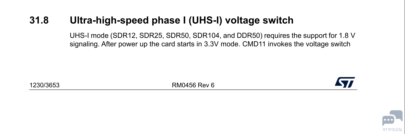

我设计的电路板使用 STM32L4A6 读写microSD 卡,SDMMC 接口采用 1.8V 信号电平。 SD 卡本体供电为 3.3V,且支持 SD 规范定义的 LVS 低电压切换模式。 STM32L4 系列 SDMMC 控制器不兼容 SD 6.0 规范,芯片内部没有信号电平自动检测机制,无法自动完成 UHS-I 1.8V 模式初始化流程。 请问有哪款 STM32 MCU 原生支持完整 LVS 电压识别握手序列? |
