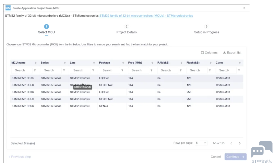

目前MX2只支持STM32C5系列(STM32C531、STM32C5A3等型号)。
这意味着:
  • STM32F103/F4/F7? 旧版CubeMX
  • STM32H7/H5? 旧版CubeMX
  • STM32L4/L5? 旧版CubeMX
  • STM32U5? 旧版CubeMX
只有你手里拿的是C5,才轮到MX2出场。
