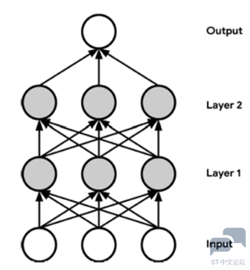

图 1:一个包含两层的简易深度学习网络

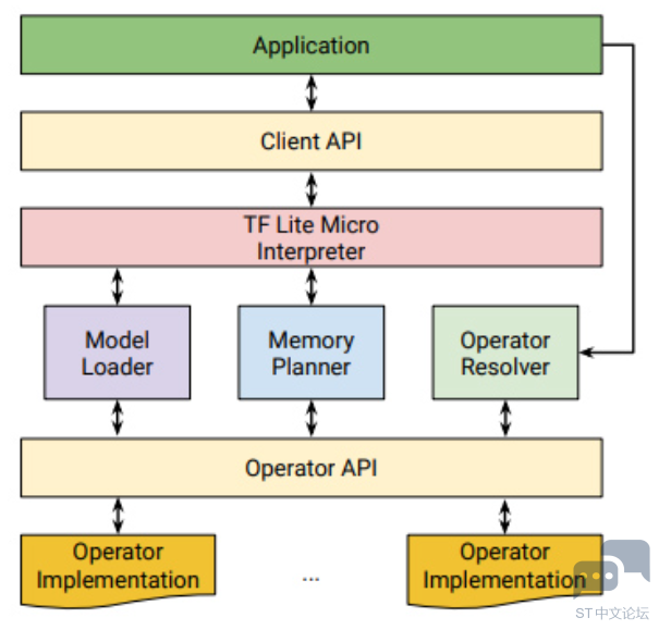

开发 TFLM 应用的第一步是在内存中创建
一个有效的神经网络模型对象。应用开发者需通过客户端 API 创建一个 “算子解析器”(operator resolver)对象。该 “算子解析器”(OpResolver)API 会控制与最终二进制文件关联的算子,并最大限度减小文件体积。
第二步是提供一块连续的内存 “区域”(arena),用于存储解释器所需的中间结果和其他各类变量。这一步是必不可少的,因为嵌入式设备默认不支持动态内存分配。
第三步是创建一个编译示例,并将模型、算子解析器和内存区域作为参数传入。编译器会在初始化阶段,将运行所需的所有内存分配到该内存区域中。我们避免进行任何动态内存分配,以防止栈碎片化导致长期运行的应用程序出现错误。触发式应用可在模型评估阶段分配所需内存,因此此时会调用算子初始化函数,并将其占用的内存转移至解释器中。应用程序提供的算子解析器(OpResolver)会将序列化模型中列出的算子类型,映射到对应的执行函数。C 语言 API 调用负责管控解释器与算子之间的所有通信,确保算子的实现具备模块化特性,且独立于解释器的内部细节。这种设计方案不仅能让开发者轻松地将算子执行器实现替换为优化版本,还能更便捷地复用其他系统的算子执行库(例如,作为代码生成项目的一部分)。
第四步是执行阶段。应用程序先获取指向代表模型输入的内存区域指针,然后为其填充数据(这些数据通常来源于传感器或其他用户提供的输入)。输入数据准备就绪后,应用程序调用解释器来执行模型计算。该过程包括:遍历按拓扑结构排序的算子、利用内存规划阶段计算得到的偏移量定位输入与输出数据、以及为每个算子调用对应的评估执行函数。
最后,当所有算子评估执行完成后,解释器会将控制权交还给应用程序。大多数微控制器MCU)都是单线程架构,依靠中断来处理紧急任务,这种方式是完全可行的。不过,应用程序仍可在单线程上运行,且特定于平台的算子仍能在多个处理器之间分配计算任务。当解释器调用完成后,应用程序可向解释器查询包含模型计算输出结果的数组所在位置,随后即可使用该输出结果。
图 2:实现模块概述

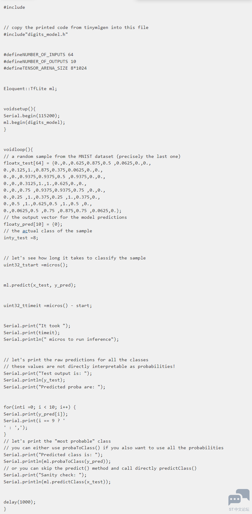

04示例代码
以下是用于在 STM32 和 Arduino 微控制器上运行并部署数字识别 TinyML 模型的示例代码。
向上滑动阅览
