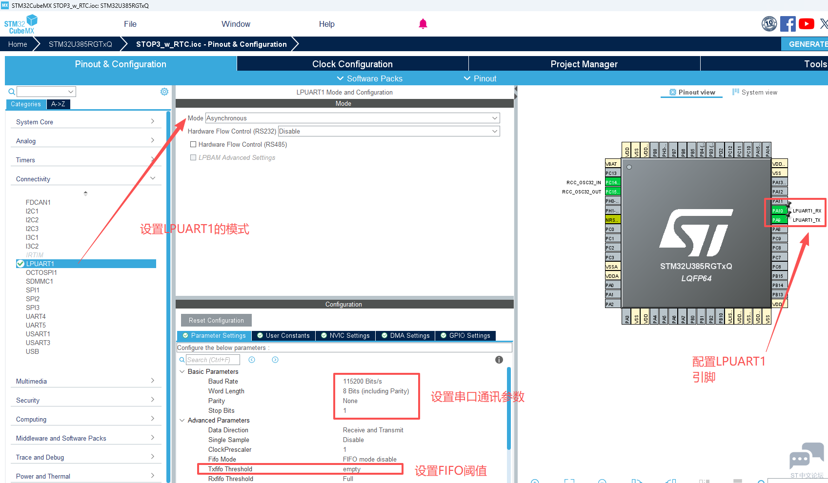

1、CubeMX参数设置
在上篇工程的基础上,添加LPUART1的设置如下:
2、添加变量并通过LPUART1输出

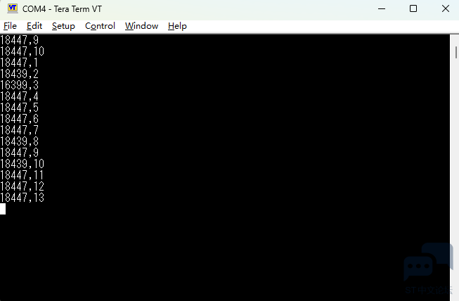

编译并下载到NUCLEO-U385RG-Q后,重新上电,可以在串口终端看到以下的输出。
