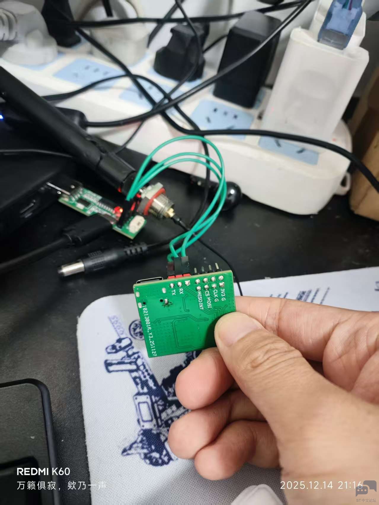

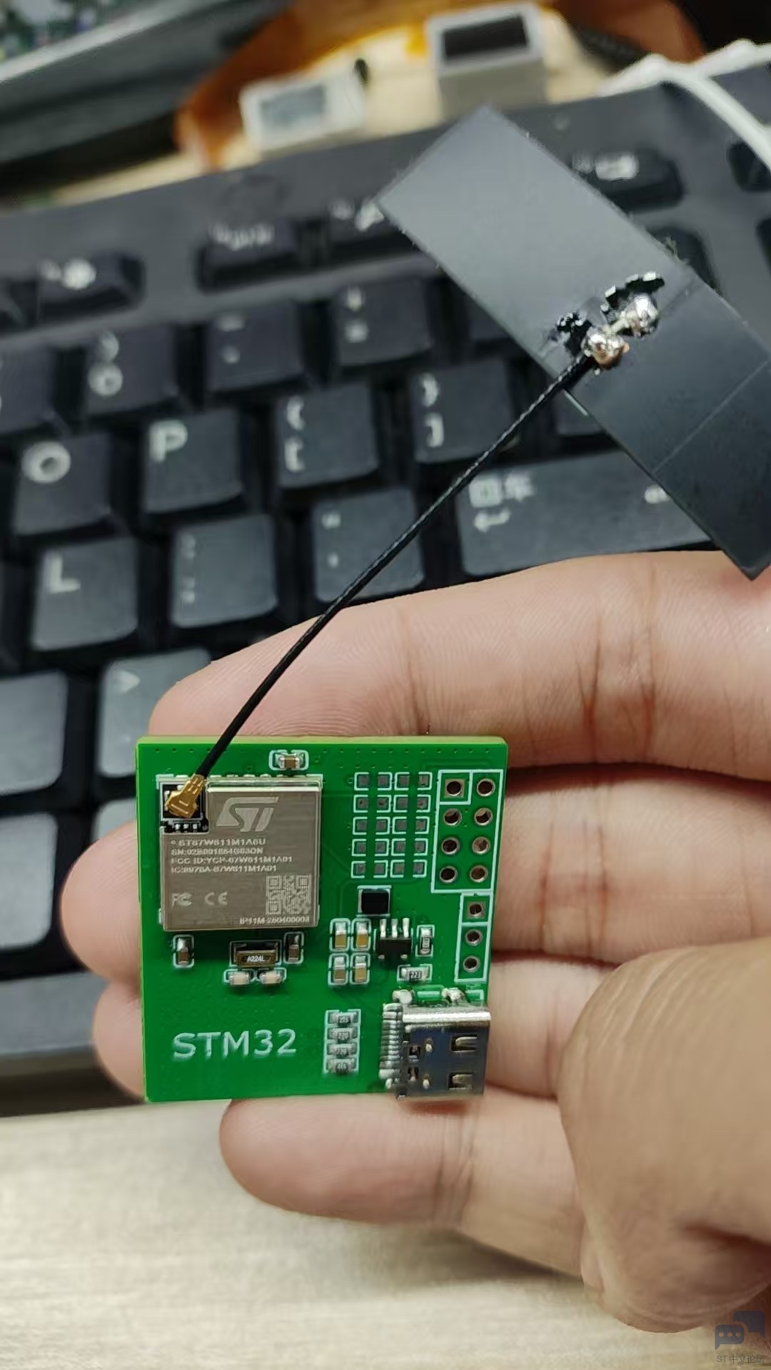

早在25年初就看到ST首款WIFI6模组的消息 今天拿到了样品并做了一个底板来评估(官方价格贵还暂时没有渠道买)

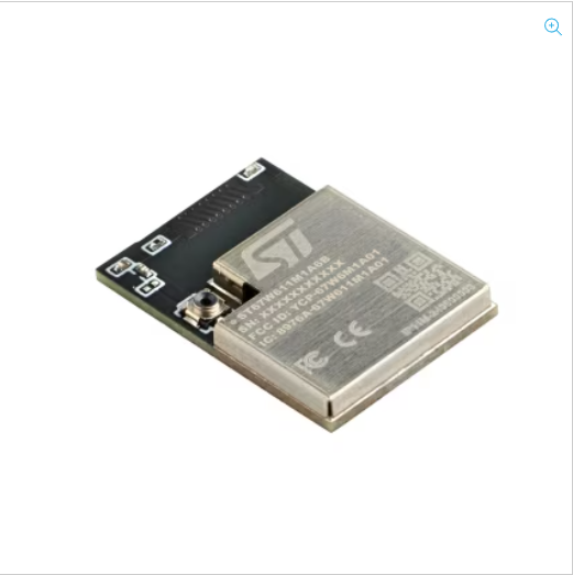

根据官网规格书可知 该模组一共有三个版本
集成板载天线版本
带有IPEX4代连接器版本
带有专用外部射频引脚的和支持外部射频开关的多天线实现版本
可供用户根据自己实际天线方案选择
模组内部集成40Mhz晶振 以及32.678Khz内部振荡器。
极大的缩减了用户外部器件数量

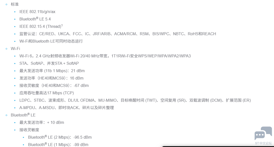

性能以及支持特性如下

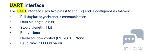

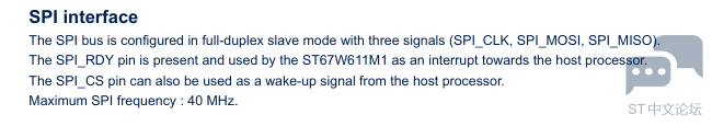

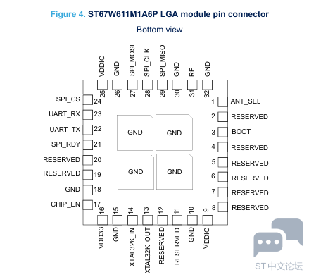

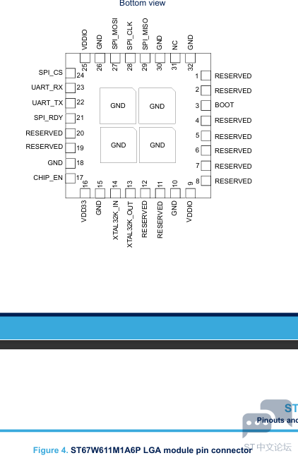

外部接口有UART接口以及SPI接口 对于速率要求高的用户可以使用SPI接口
SPI接口速率最高可达40Mhz
阅读该模组数据手册时发现其实还有USB接口 但是实际使用中电脑并未识别出该接口 猜测可能是用作模组内部升级使用 需要通过拉低/拉高某些reversed Pin来实现升级
快速评估我们时用UART接口来进行

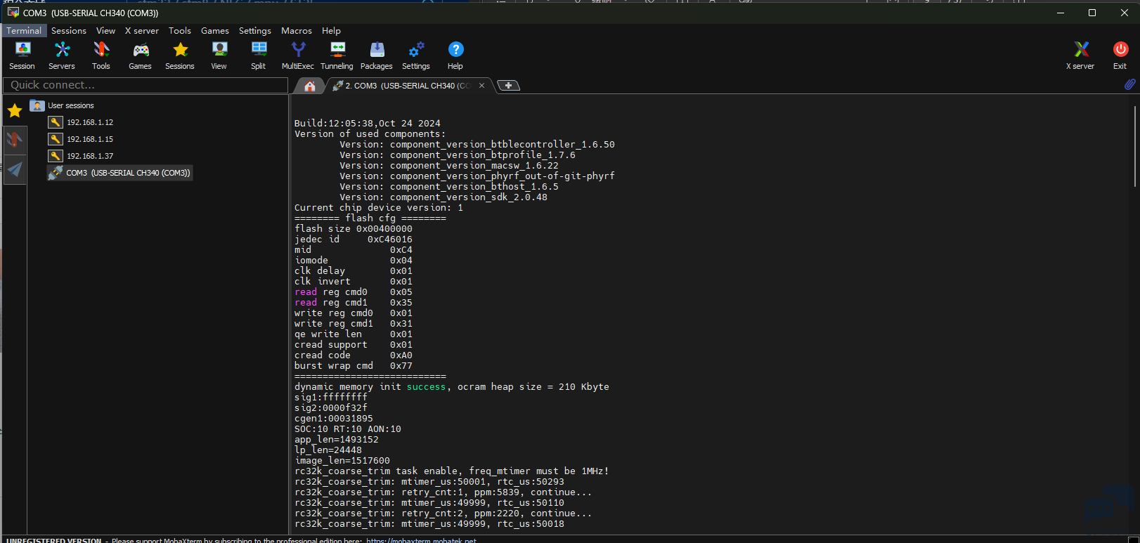

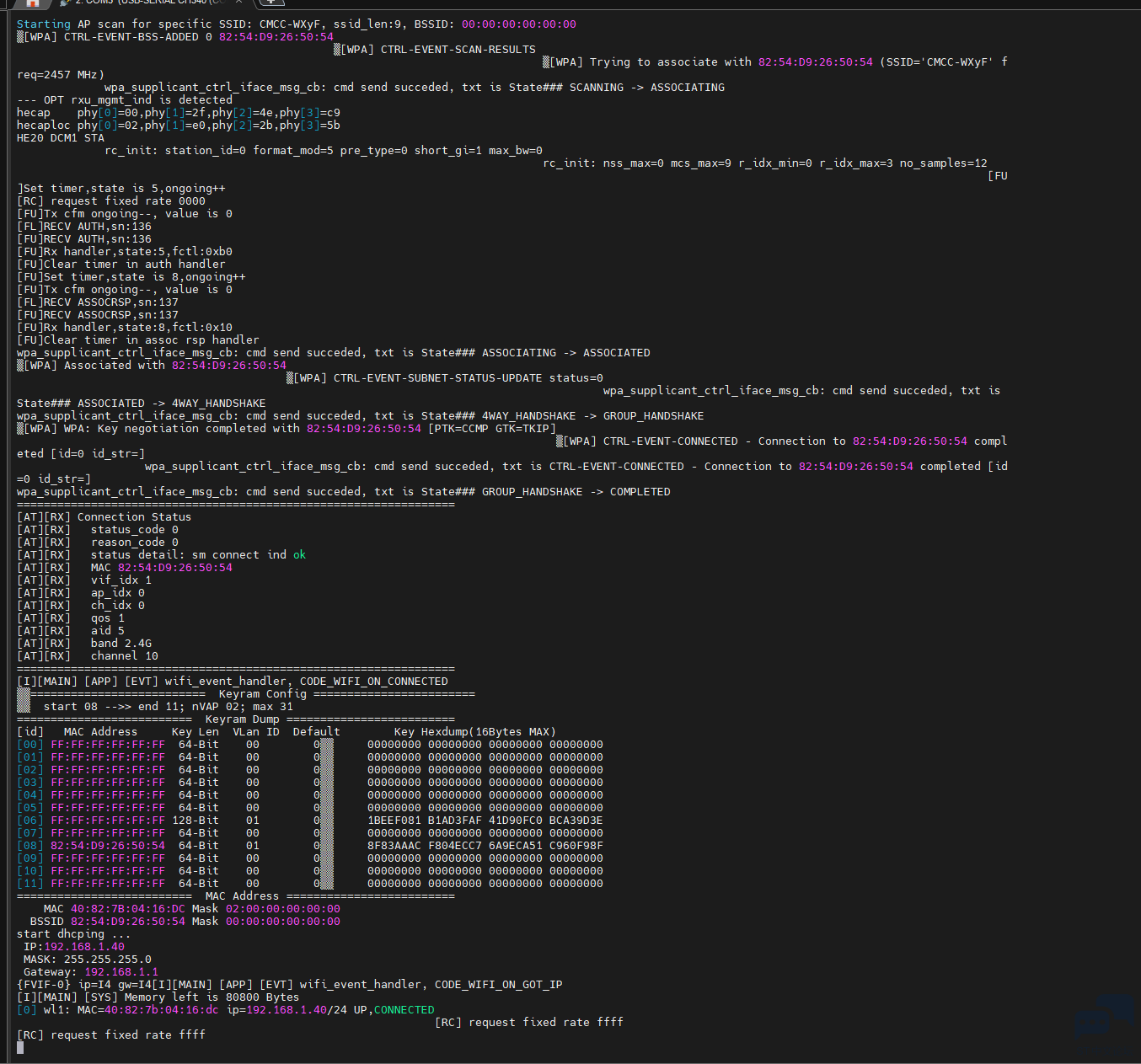

模组上电启动后会通过UART调试口打印出log信息并且内建一个shell环境 我们使用xterm来进行交互
可以看到模组的编译固件日期 以及boot之类

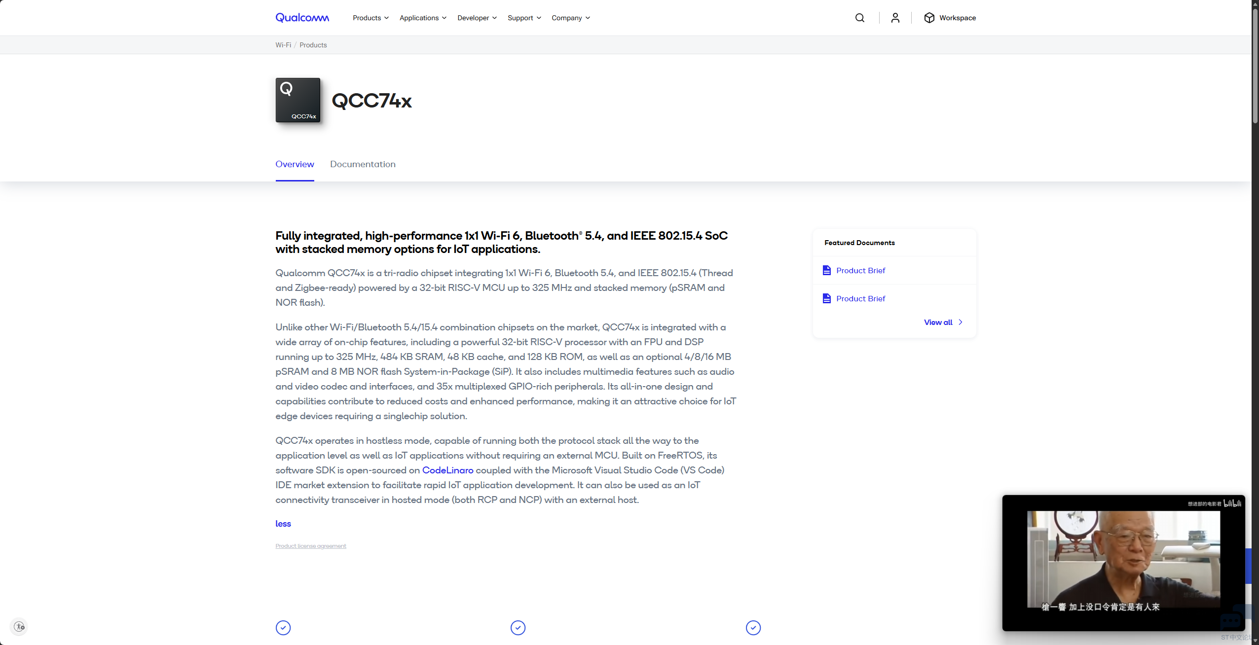

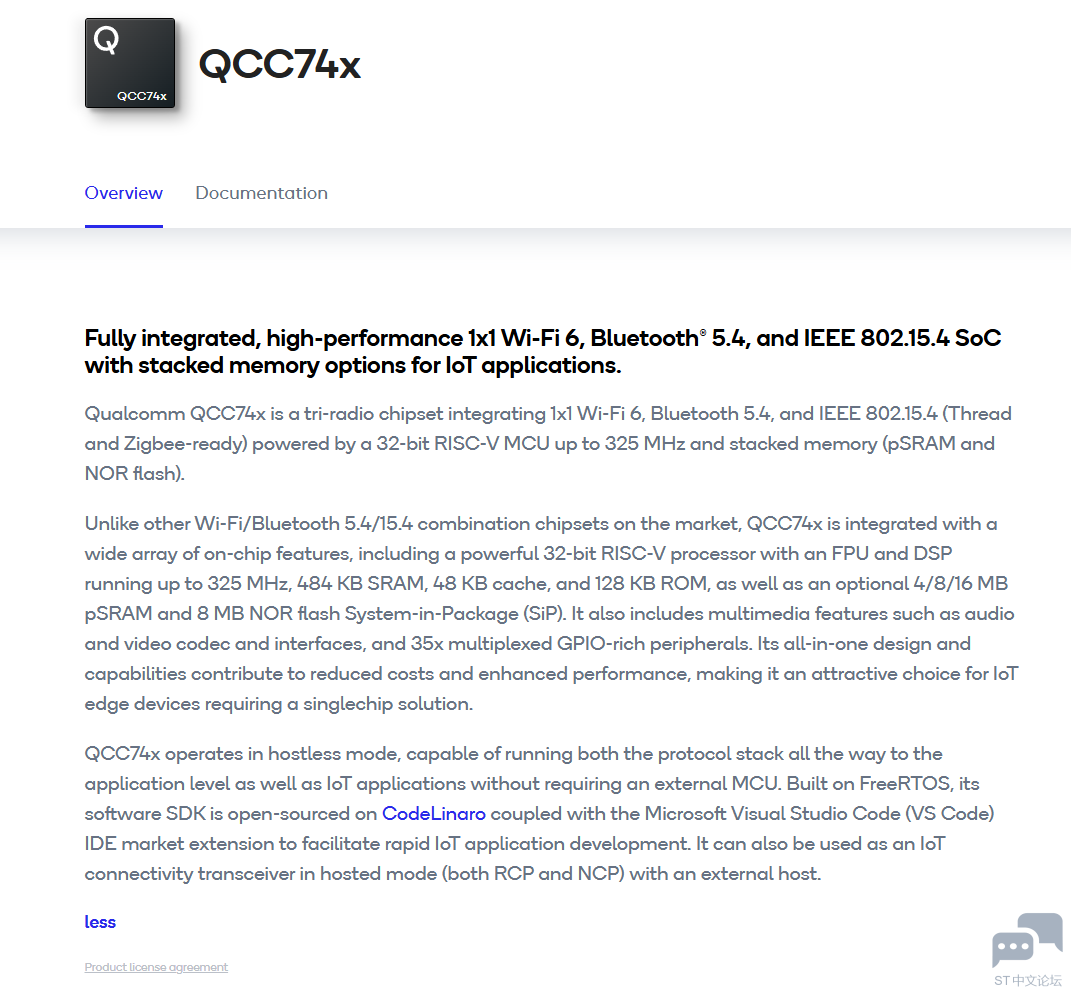

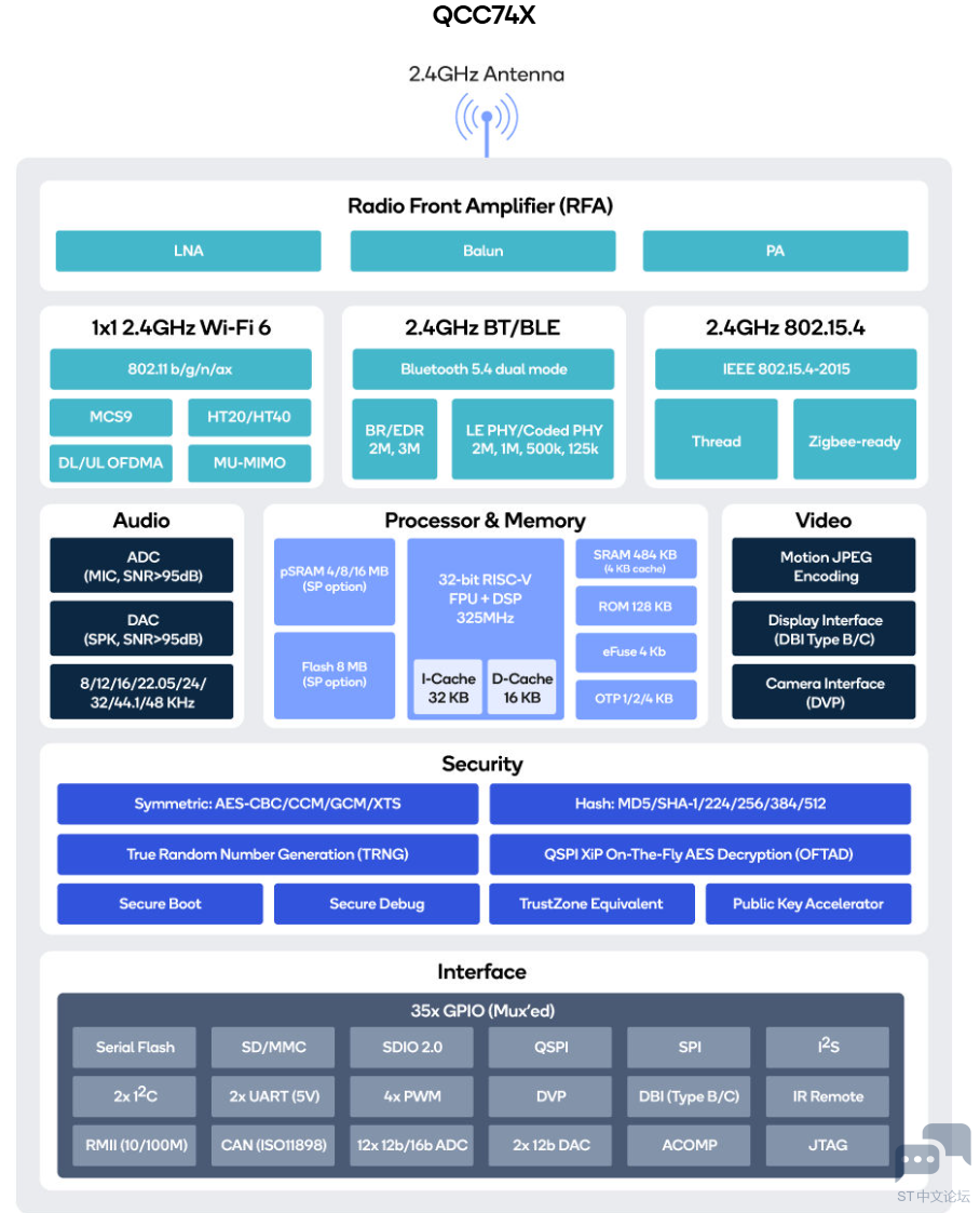

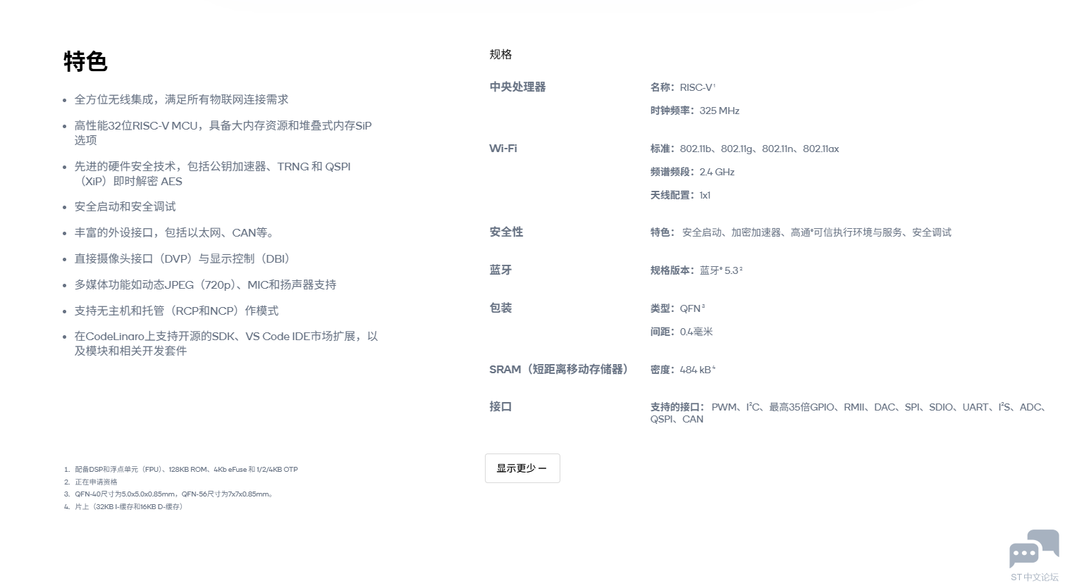

这里看到使用的SOC应该是高通的QC74X系列soc
看官网的描述性能还是很不错的
描述中有这样一段话挺感兴趣的
QCC74x operates in hostless mode, capable of running both the protocol stack all the way to the application level as well as IoT applications without requiring an external MCU. Built on FreeRTOS, its software SDK is open-sourced on CodeLinaro coupled with the Microsoft Visual Studio Code (VS Code) IDE market extension to facilitate rapid IoT application development. It can also be used as an IoT connectivity transceiver in hosted mode (both RCP and NCP) with an external host.
SDK代码开源。。也就是说我们完全有可能根据SDK重构硬件 然后再IAP上去.....?
芯片资源也是十分丰富 看ST后面固件更新的速度了

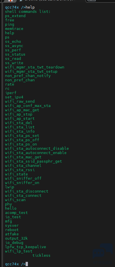

芯片上电后通过help命令调出当前支持的命令

这些命令覆盖了系统基础调试WiFi 核心功能(STA/AP)网络性能测试硬件底层调试 四大维度,是 ST WiFi 模组开发、调试、测试的核心工具。其中 WiFi 相关命令占比最高,体现了模组的核心定位;系统和网络命令则为通用调试提供支持,底层硬件命令主要用于生产和深度调试。

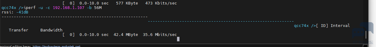

Iperf性能测试

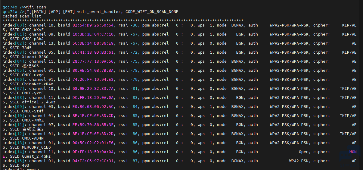

首先扫描WiFi 指定连接的wifi和密码
内网另一台主机上开启iperf服务端 准备测速环境
iperf -c 192.168.1.100 -b 100M -t 30
实际带宽只有56M 这里指定100M有误 但是必须指定 不然带宽跑不满
iperf性能测试大概36Mbits/s

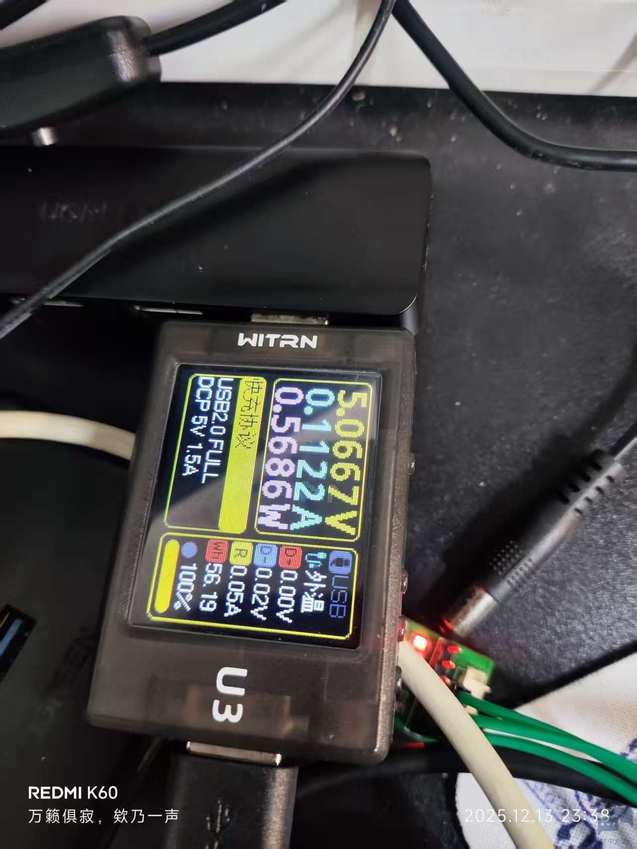

在满功率发送的时候 功率大概0.568W 电流172ma@3v3
待机功率大概0.13W
建立wifi连接后功率大概0.24W

https://oshwhub.com/daundijun/stm32wifi 底板工程链接 没有啥东西 就是IO引出 DCDC电路反馈电阻需要修改 为100K/22K
