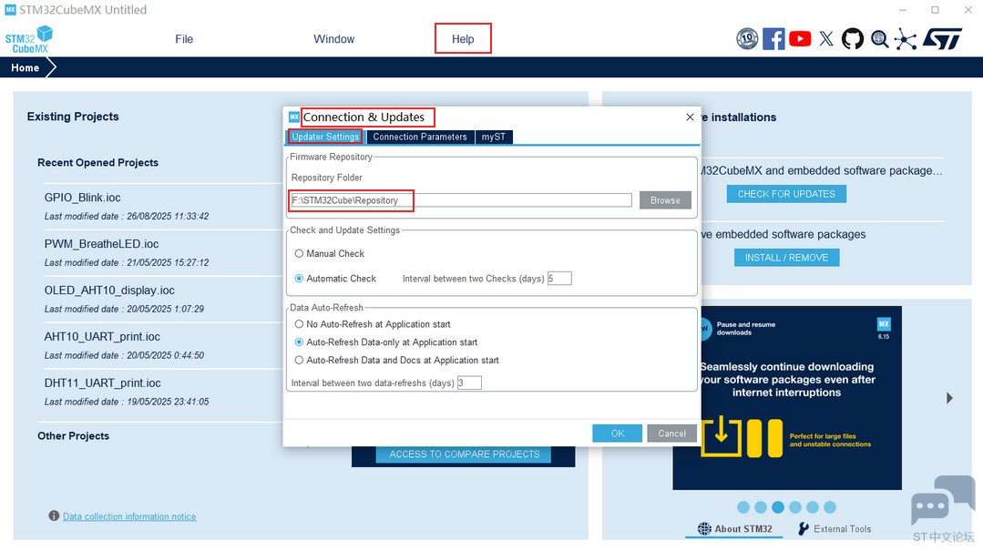

  • 打开 CubeMX 例程路径 F:\STM32Cube\Repository\STM32Cube_FW_WBA_V1.6.1\Projects\NUCLEO-WBA65RI\Applications\BLE\BLE_HealthThermometer
  • Demo 例程的路径查询,Help - Connection & Updates - Updater Settings - Repository Folder

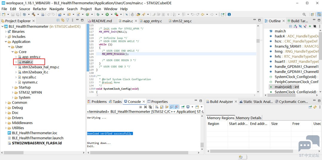

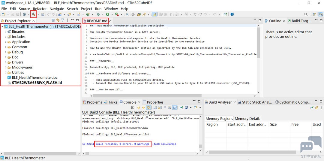

  • 打开 STM32CubeIDE,选择 Import Project,选择目标文件夹并导入例程;
  • 右键工程文件夹,编译例程(或点击工具栏小锤子按钮完成编译);
  • 连接开发板和电脑,点击工具栏的运行按钮,待提示 Download verified successfully 字样,表明完成上传;
代码
  • 打开 Application/User/Core/main.c 文件,获取主函数;
  • 进入主循环,通过函数定位获取相关工程定义及细节

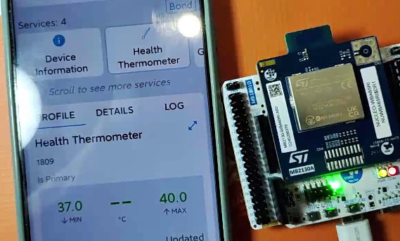

修改后保存代码,重新编译工程并上传固件。
测试

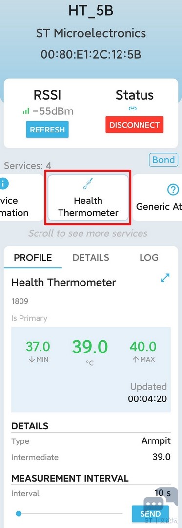

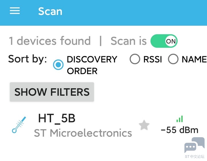

  • 开启手机蓝牙,打开应用,扫描设备并连接;
查看 Health Thermometer 选项,获取实时温度信息;
此外,还可使用 ST BLE Sensor 应用进行连接测试。
总结
本文介绍了 NUCLEO-WBA65RI 开发板加载蓝牙体温计的 Demo 例程,实现智能手机终端应用实时获取并监测体温信息、进而测试蓝牙数据传输功能的项目设计,为该开发板及相关芯片的开发设计及应用提供了参考。
