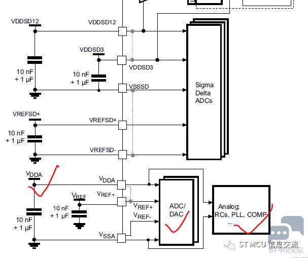

案例1:ADC功能异常。
某人使用STM32芯片的ADC功能,发现ADC数据完全不对。反复核对供电、ADC硬件线路、来回验证ADC相关软件配置都没能解决问题,让人抓狂。后来一个个检查芯片的电源脚的连接情况,竟然发现VDDA没有连接电源。
案例2:STM32芯片的PLL无法正常工作。
有人使用STM32F373开发产品,每次开启PLL都不能正常运行。如果不跑PLL,即运行基本HSI或HSE都没有问题。首先怀疑是软件配置方面的问题,可是即使使用ST官方的标准库和CUBE库中的例程测试也还是有问题。初步确认和检查,供电电源稳定,一度怀疑芯片品质问题。几经反复比较测试验证,后来发现MCU芯片的一个VDDA脚处于悬空状态,可靠接上电源后问题解决。因为PLL的正常工作也离不开VDDA的供电。

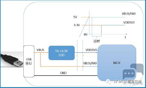

案例3:跟USB主机的VBUS引脚相连的GPIO容易坏掉。
某客户反映STM32芯片某管脚使用一阵子后出现电平异常,进一步证实为该管脚坏损。大致使用情况如下面原理图所示:
STM32芯片从外部USB主机的VBUS取电。外部VBUS的供电经过一个LDO后再给STM32 MCU供电,同时,MCU的另外一个GPIO【PA9】与外部VBUS直接相连。

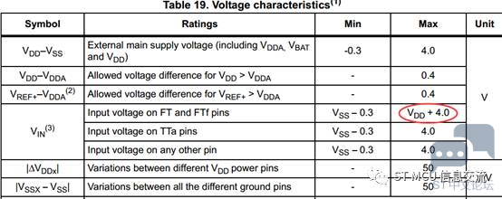

这个电路咋看上去貌似没什么问题。但由于外部VBUS 5v电源先要经过LDO再供给MCU,这里就有个延时,而GPIO PA9脚则是与VBUS直连。这就导致接上USB插头的一定时间内,VDD=0v,GPIO PA9的Vin=5v,进而出现VIN[5v]> (VDD+4.0v)的状况,超过了MCU芯片数据手册规定的相应GPIO最大输入电压。
所以在开发调试过程中,要注意遵守芯片的各个电源特性参数。

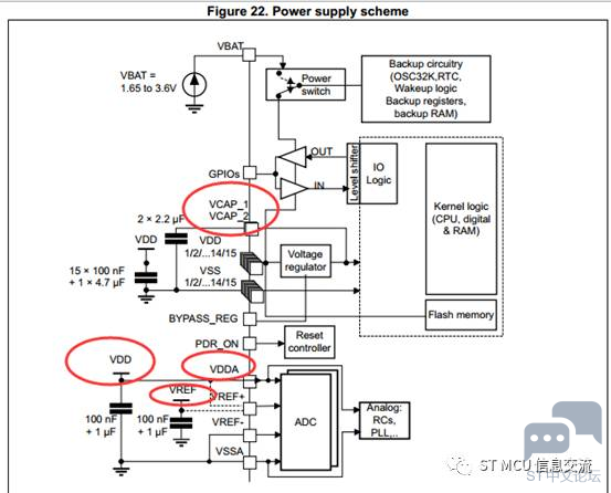

案例4:从STM32F1系列芯片移植到STM32F4时功能异常
曾有工程师反映,之前用STM32F1系列芯片好好的,后来因为产品需要,改用STM32F2或STM32F4芯片后,发现芯片根本不能正常工作,即使最简单的程序也跑不顺畅。后来发现其中有部分异常情况源于使用者没有处理VCAP引脚。STM32F1系列芯片没有外部VCAP引脚,而F2/F4等系列芯片有VCAP脚的,该类脚需外接合适的电容到地,以保证内核供电的稳定。【部分STM8也有VCAP脚】

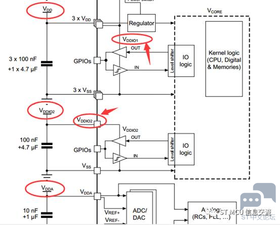

来回检查SWD的4根连接线VDD、SWDIO、SWCLK、GND,没有发现问题。因担心J-LINK驱动版本等问题,建议其使用STLINK进行连接,即使用ST官方的STLINK UTILITY软件工具也无法连接目标板。建议客户核对MCU芯片所有电源及管脚连接情况,最后发现有个负责给GPIO供电的电源脚VDDIO悬空,将其连接电源后,连接正常。
注:STM32系列中,有些芯片的电源部分,除了有VDD,VDDA、VDD_USB外,还有专门的VDDIO供电脚。本案例中,客户是从STM32F1系列产品移植过来的,STM32F1系列芯片上是没有VDDIO电源脚的,所以在移植到STM32F0芯片时,硬件设计时忽视了这个VDDIO脚。
顺便说下,整体上讲,STM32不同系列间移植时软硬件的兼容性还是很高的,尤其硬件管脚方面的兼容性。不同系列间相同脚位数的管脚安排的差异大多体现在与电源相关的管脚,这点要特别注意。另外提醒下,部分STM8芯片也有这个VDDIO脚
