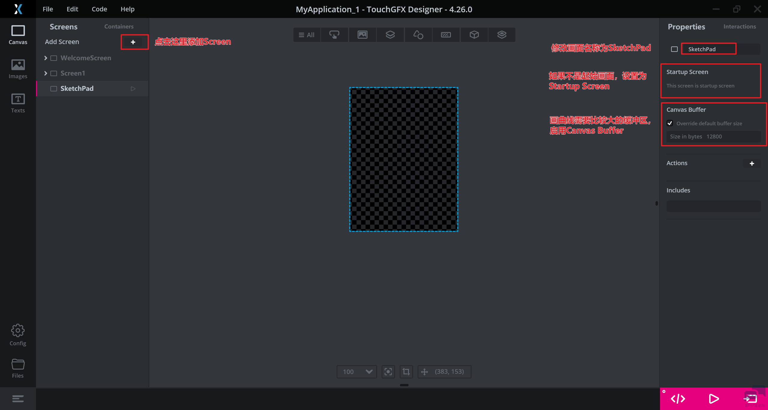

  • 在新建或者复制项目文件后,先新建一个Screen(我在上一个项目的基础上编辑),修改名称为SketchPad;如果有其他画面存在的话,先设置为Startup Screen,方便后续调试;勾选 Canvas Buffer 并设置大一些,这个大小将决定画布能画多少条线。

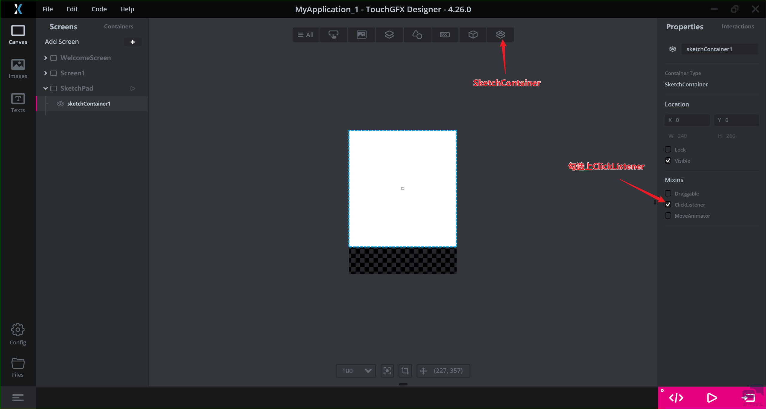

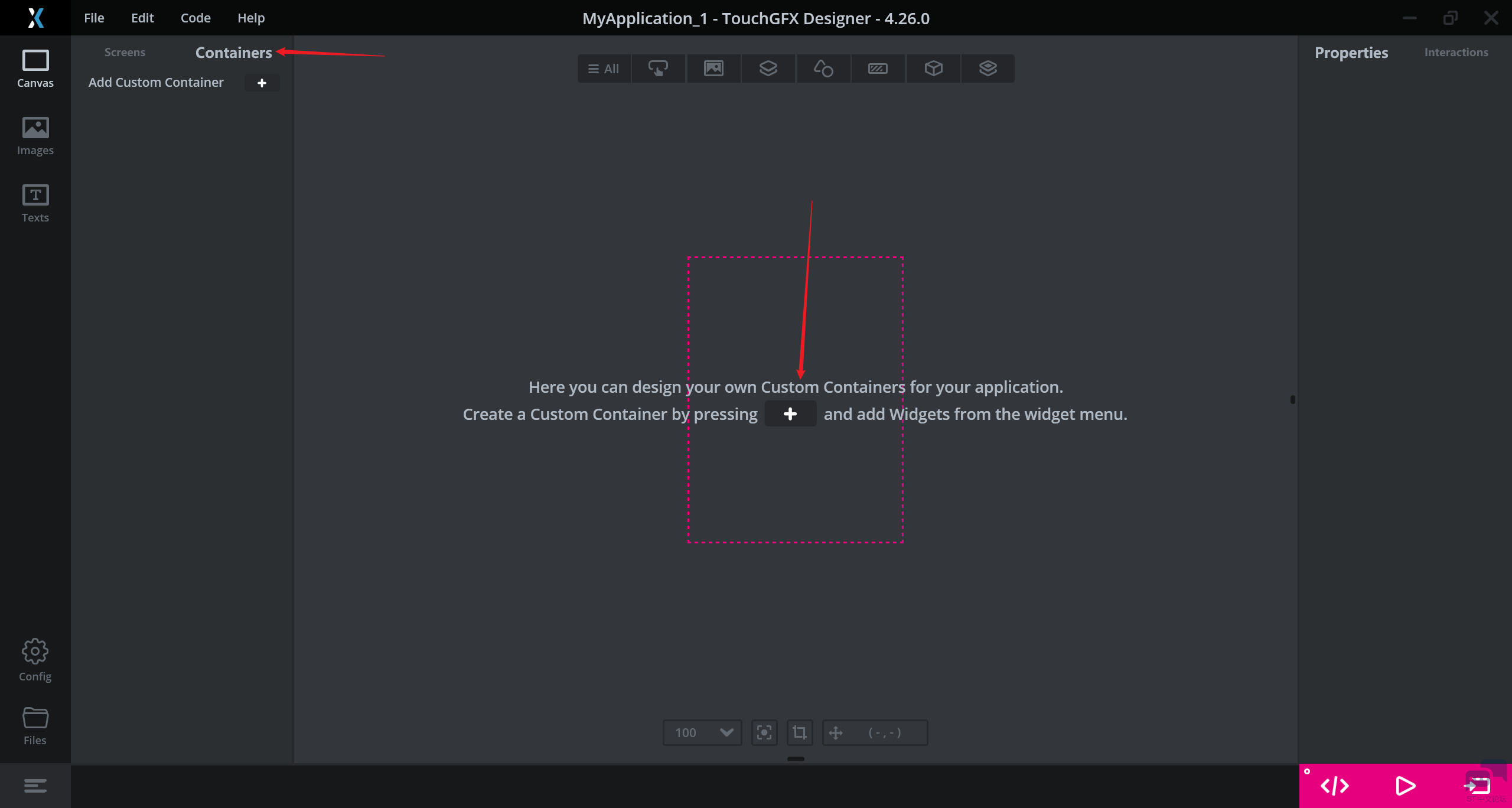

  • 点击Containers添加并绘制自定义的控件,用于画布的实现,负责实际“绘制”逻辑,不与Screen混合,结构更清晰,也可以避免很多问题:
将新建后的Container重命名为SketchContainer,调整大小为W240×H260
  • 返回Screens,添加自定义的SketchContainer组件,并且勾选Mixins中的ClickListener,确保能响应绘制时的点击事件;

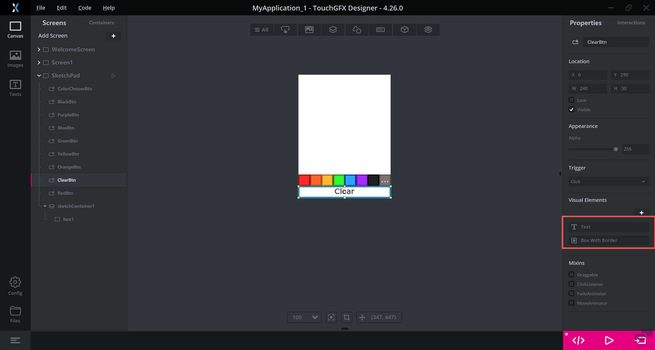

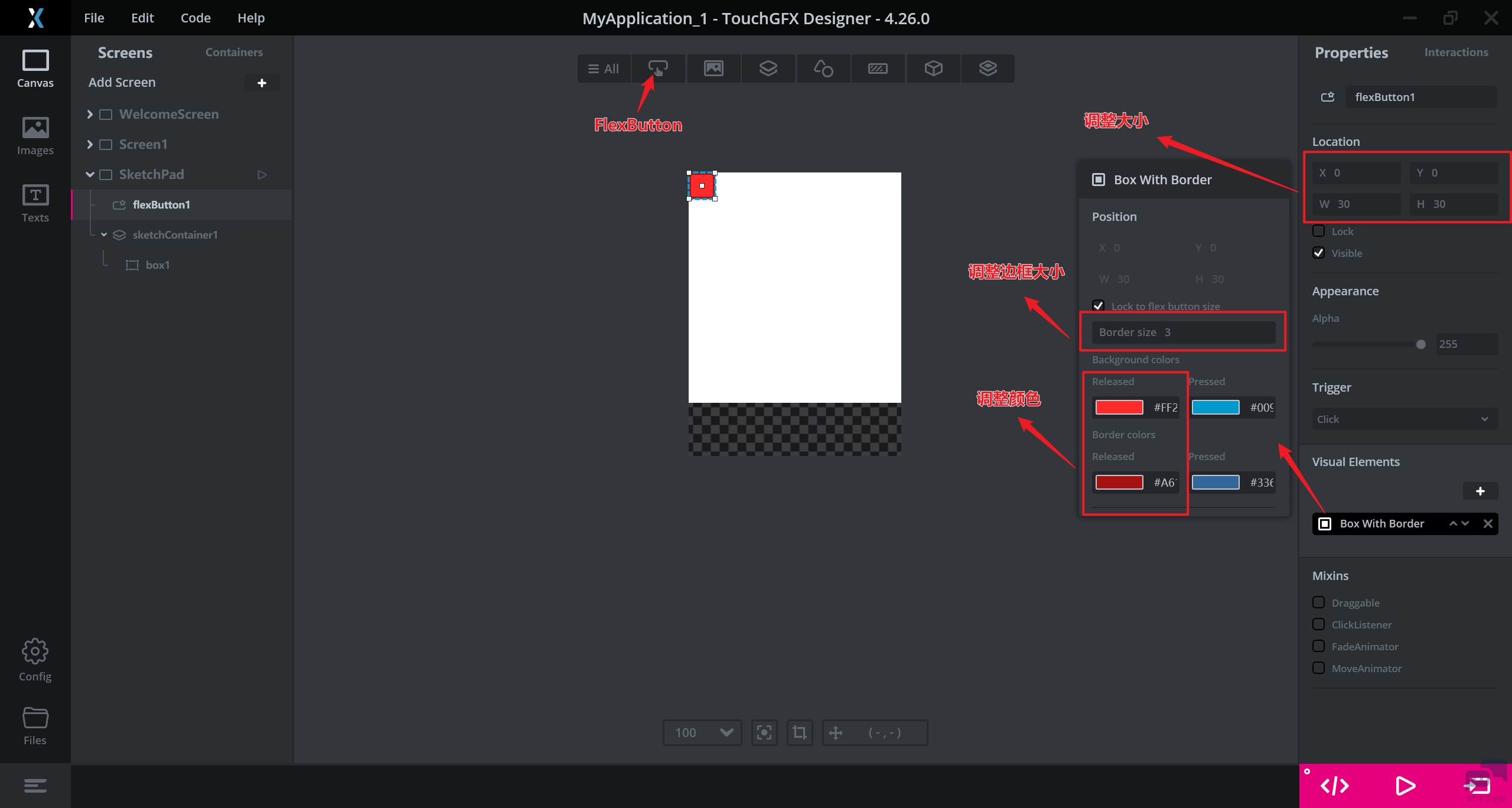

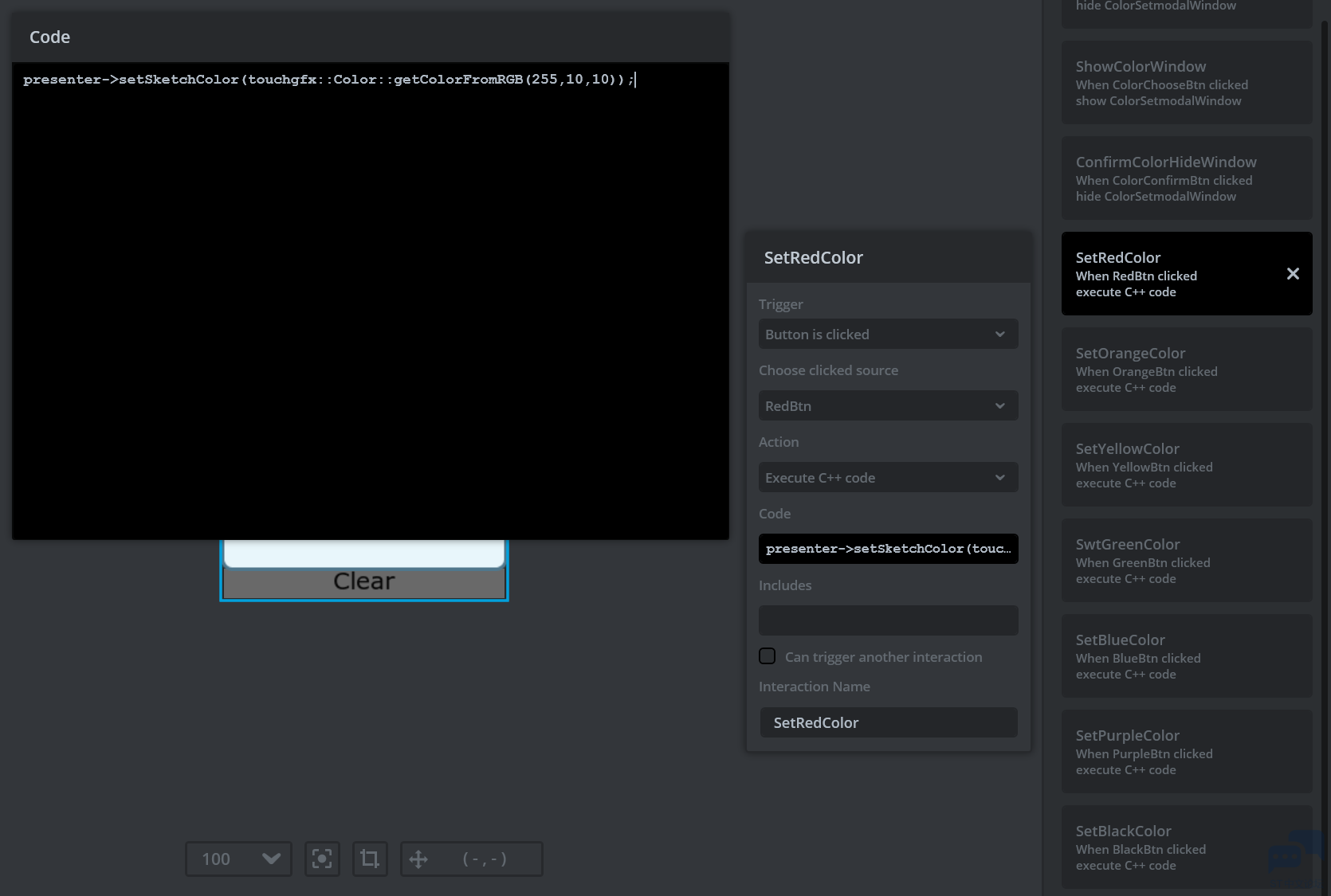

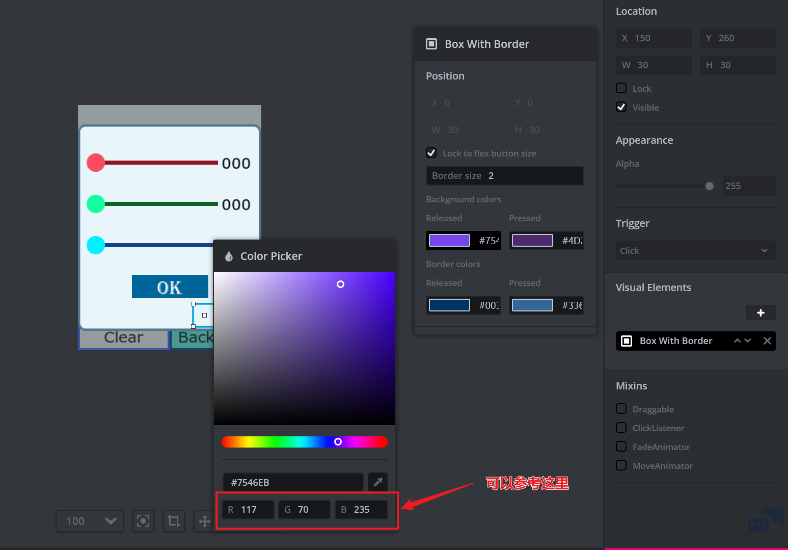

  • 添加FlexButton控件,调整大小为W30×H30,设置Box With Border元素的Border Size 边框尺寸为3,颜色设置为对应按钮颜色,复制并放置红、橙、黄、绿、蓝、紫、黑和一个预留的调色盘按钮。
复制多个按钮,因为按钮较多,为了方便辨认,最好给每个按钮都命名。修改按钮颜色、文本内容并排版后的样式如下:
其中调色盘按钮(ColorChooseBtn)的Visual Elements中加入文本元素"...",清屏按钮(ClearBtn)加入文本元素"Clear"。

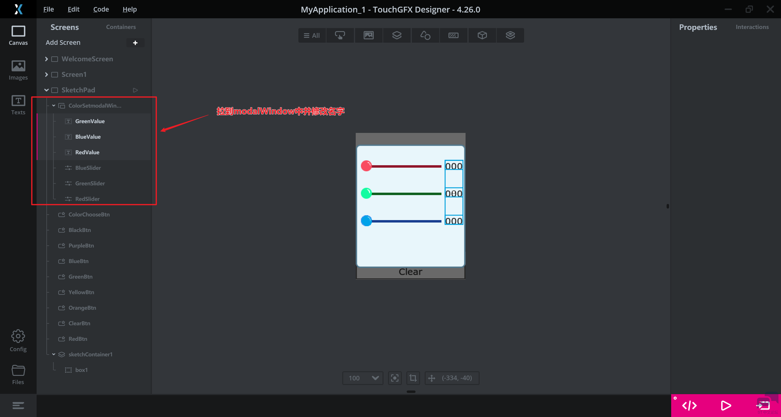

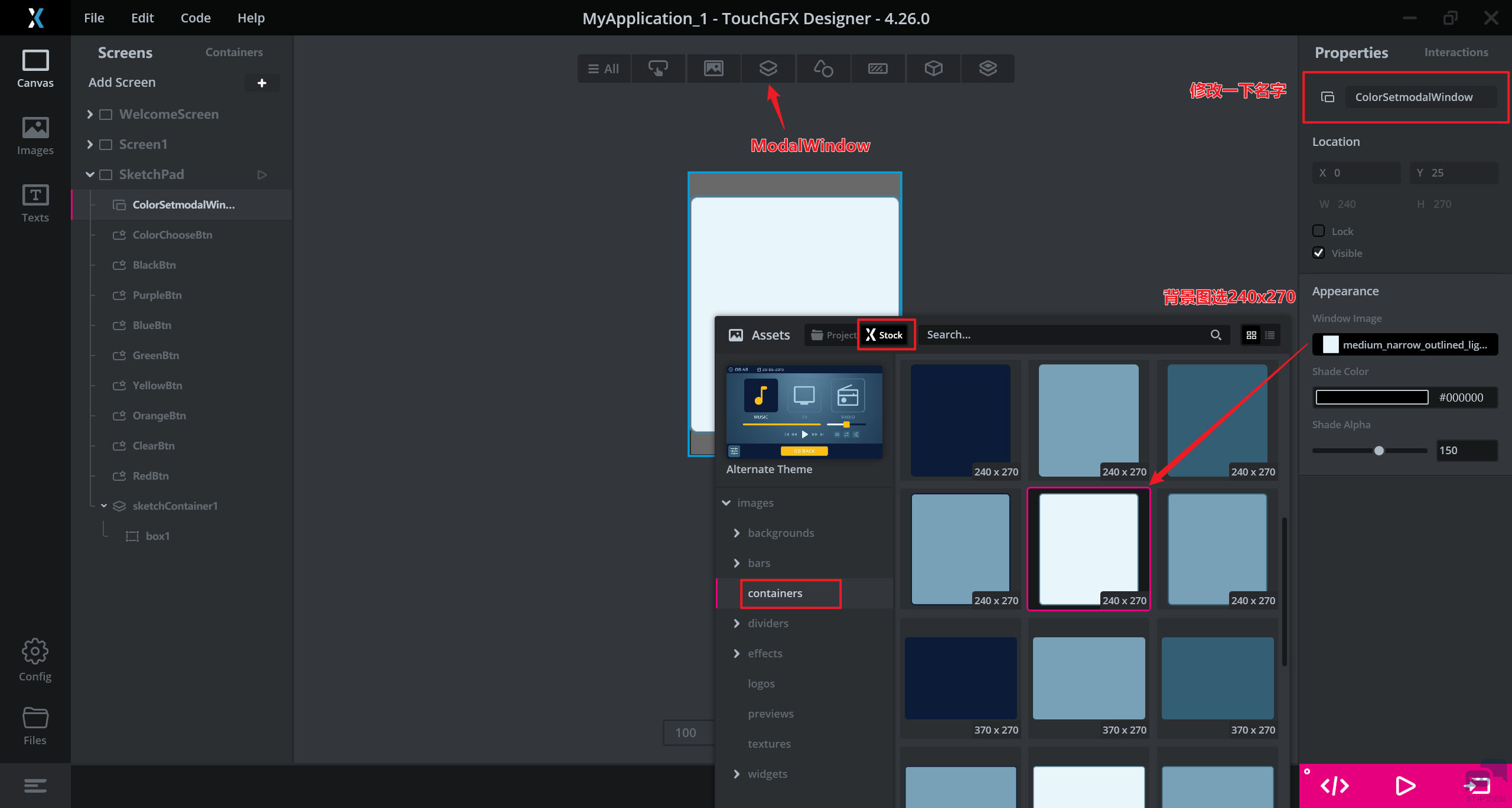

  • 接下来绘制调色盘的弹窗,首先添加一个 ModalWindow,底图选择较大的240×270的边框。
image.pngimage-20251202151323858

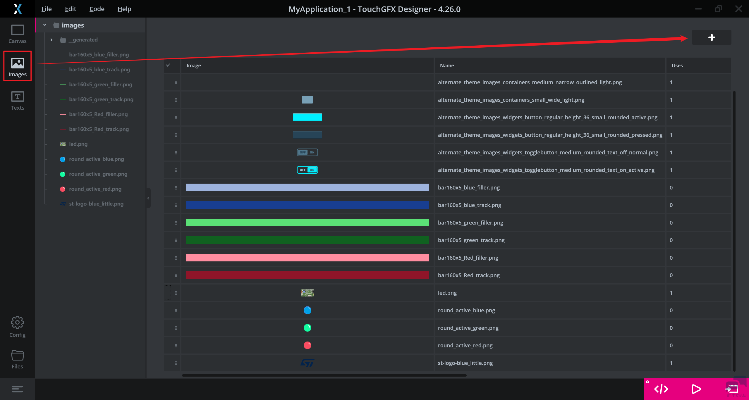

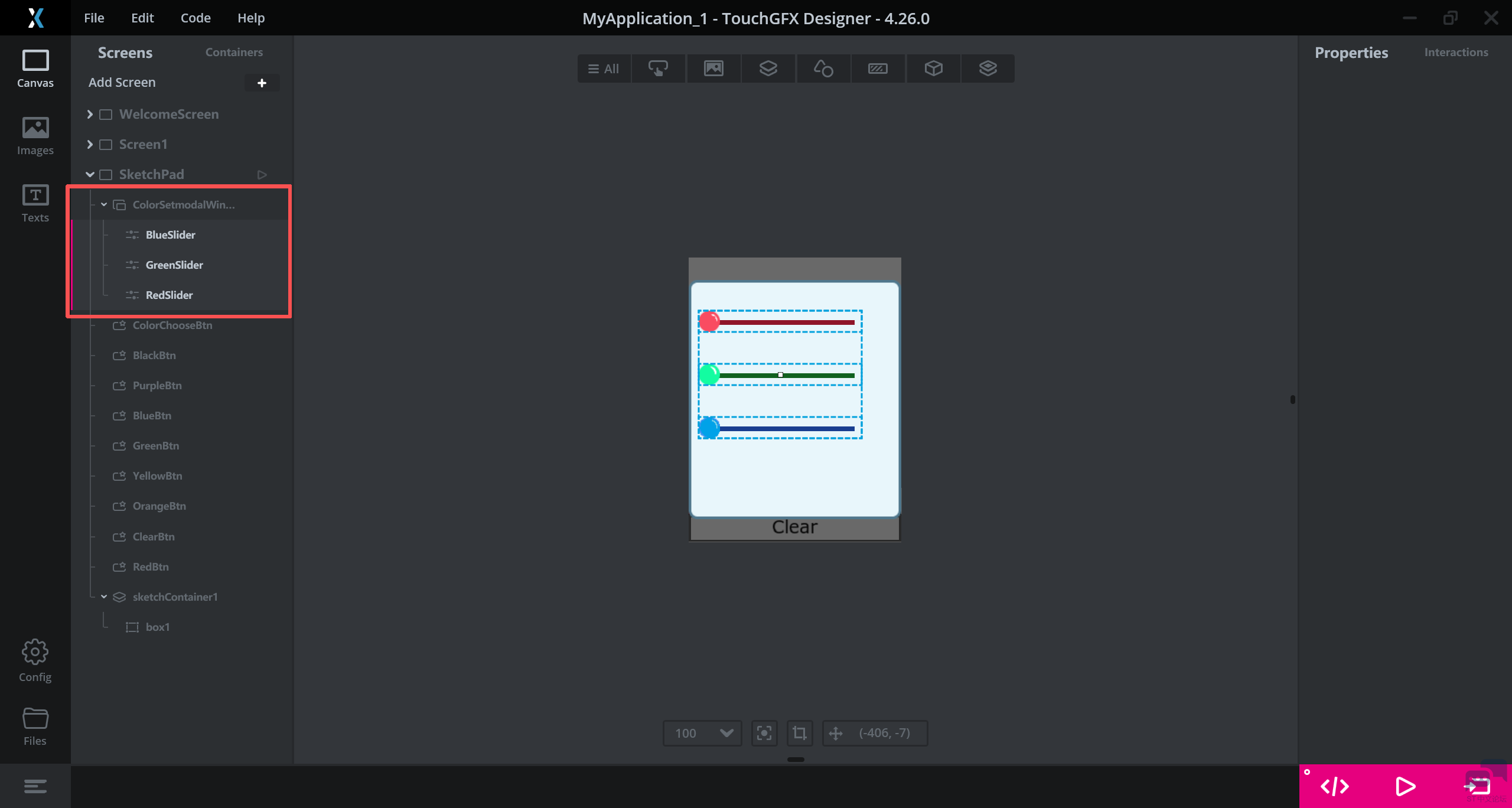

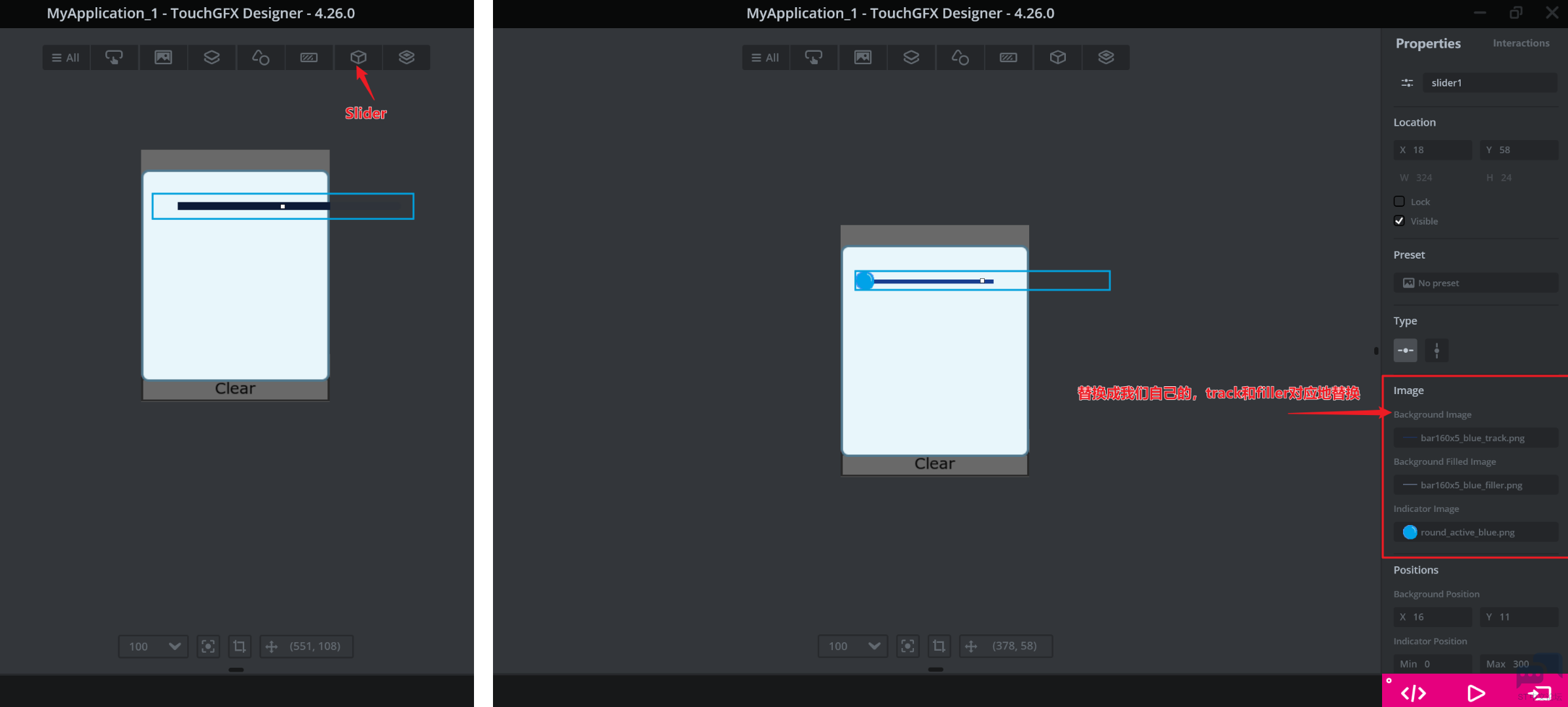

  • 绘制滑块控件,在Images中导入绘制滑动控件用的三个颜色的长条和小球,如图所示。
添加一个Slider,不需要选择预设,直接进行Image的替换: 原本的track_medium.png替换成我们自己的track,filler_medium.png替换成我们自己的filler,同样的,滑块也替换成自己的小球。

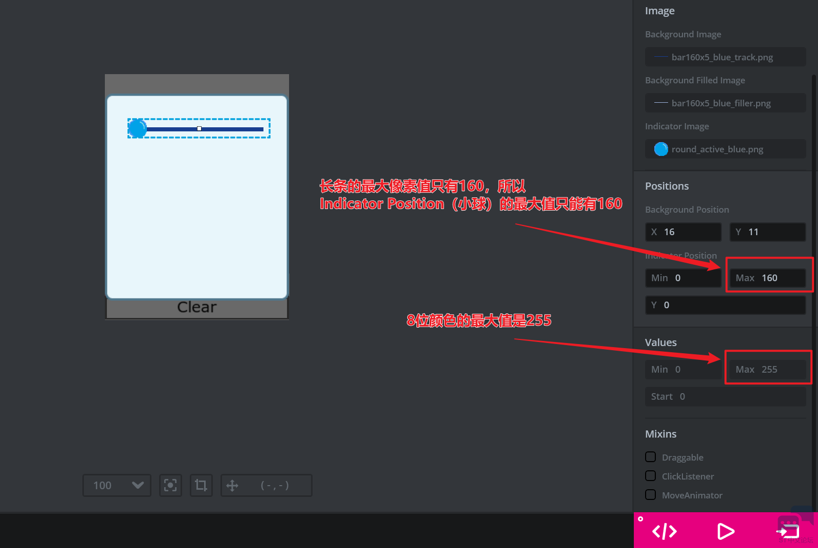

设置Indicator Position(小球的位置)的最大值为160,因为长条的最大值只有160,否则小球能够划出画布范围;同时设置Values数值范围为0到255,表示8位颜色。
复制三个Slider并分别设置控件为对应颜色的图片,记得将三个控件拖到弹窗ColorSetmodalWindow里面,并分别修改名称,调整位置后的布局如下:

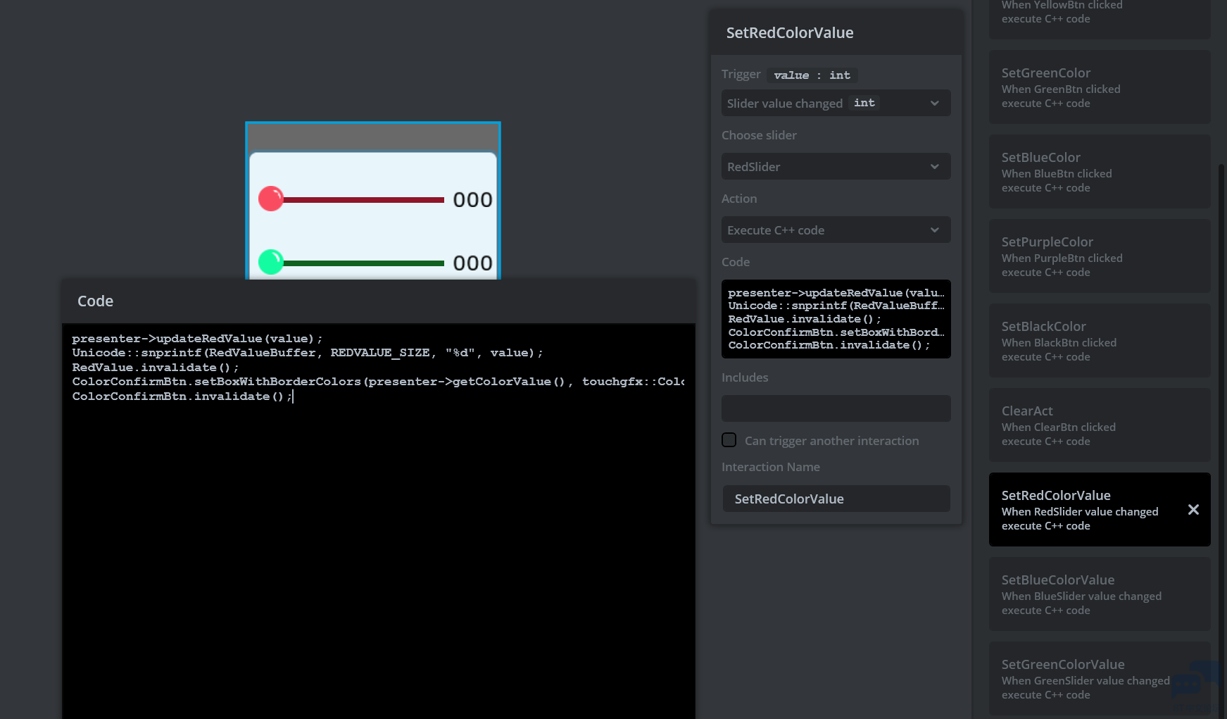

  • 接下来在3个滑块的后面加入一个文本,使拉动滑块的同时会显示对应的数值:

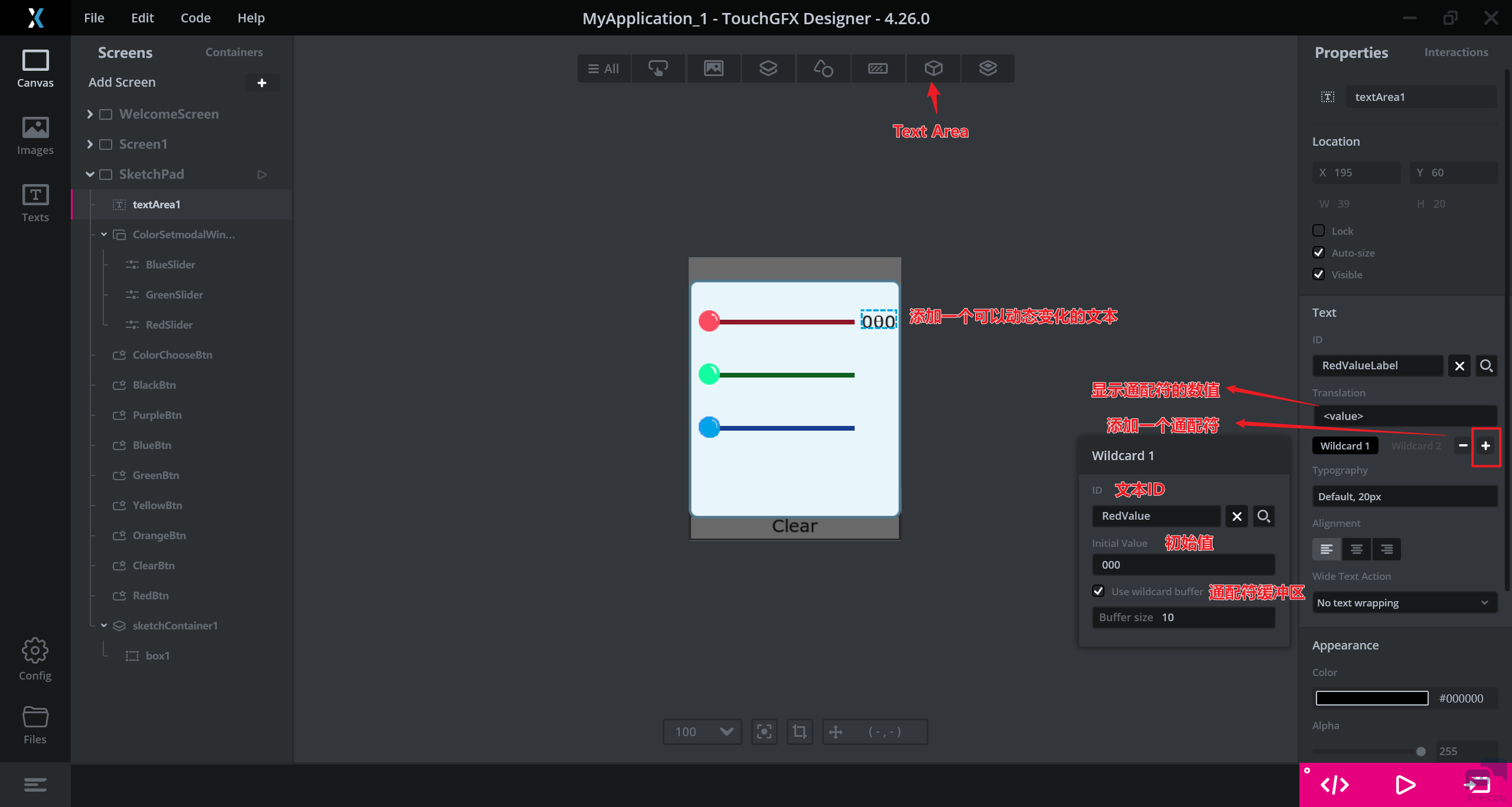

添加一个Text Area,在Translation下面有一个wildcard的"➕",点击加号添加一个通配符;
输入Wildcard1 的文本ID、初始值,并勾选Use wildcard buffer,buffer的大小使用默认的10即可。在后续交互中会实现Slider和Text Area的绑定。

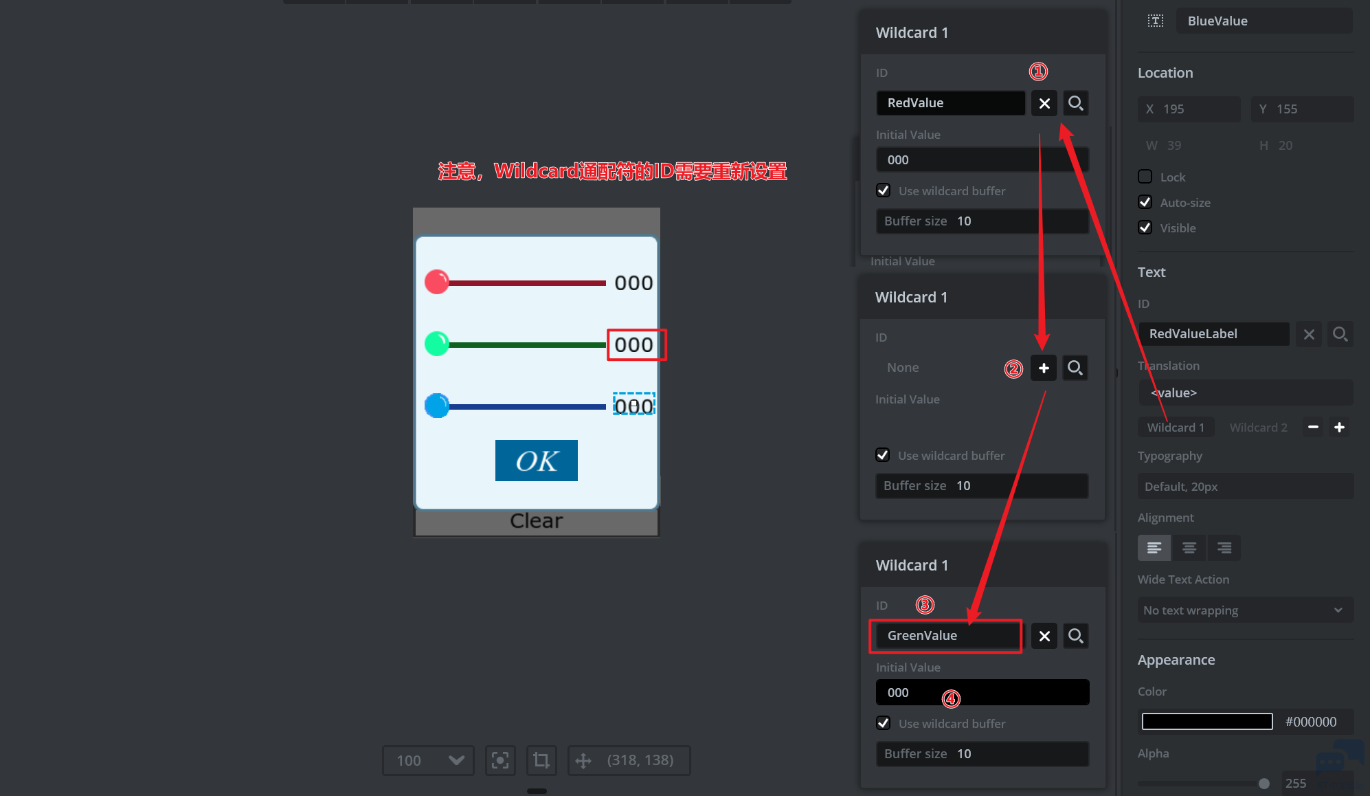

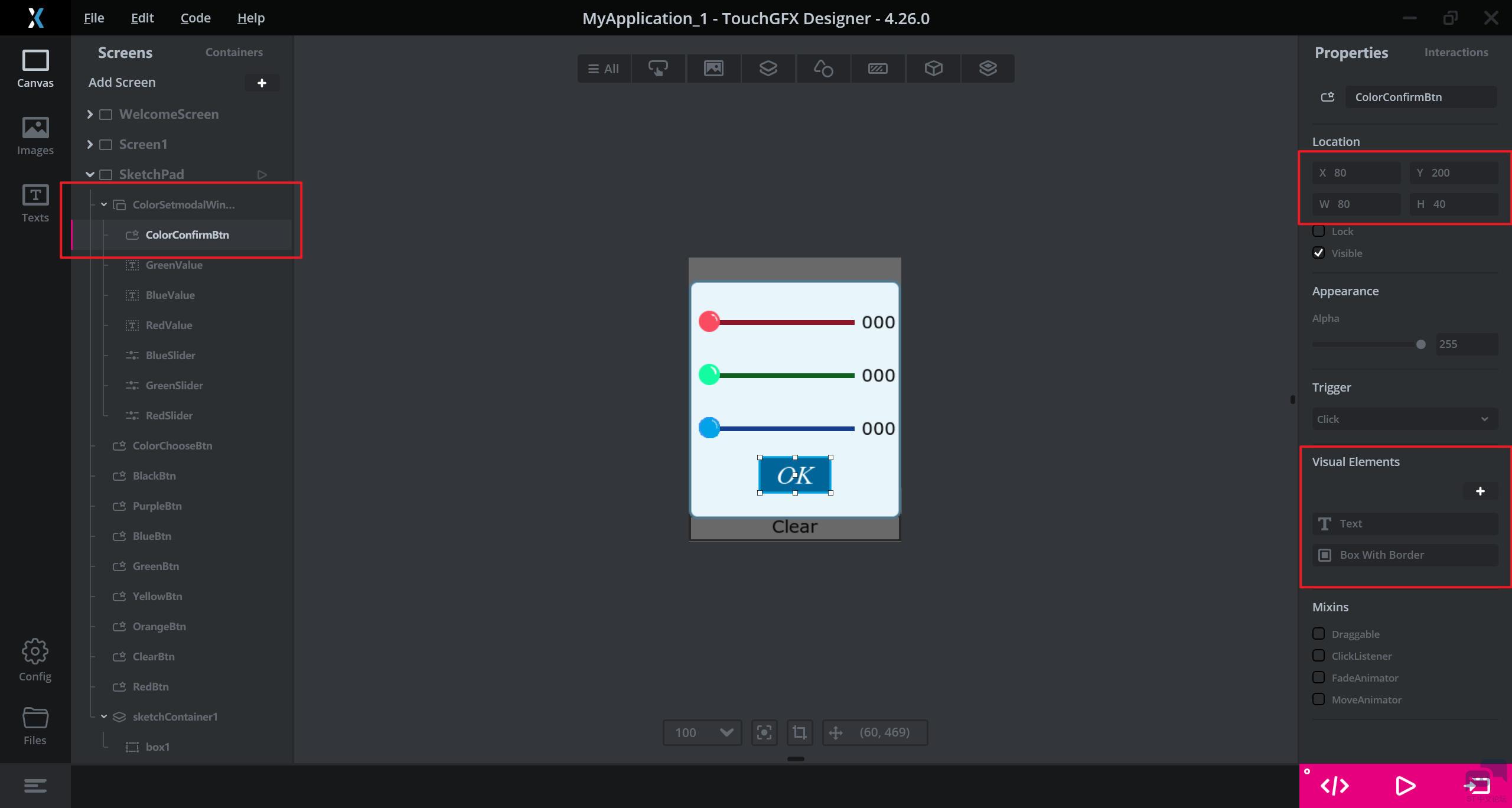

同样的,将Text Area复制三份,并在控件树中拖到弹窗ColorSetmodalWindow里面,分别修改名称为GreenValue,BlueValue,RedValue;

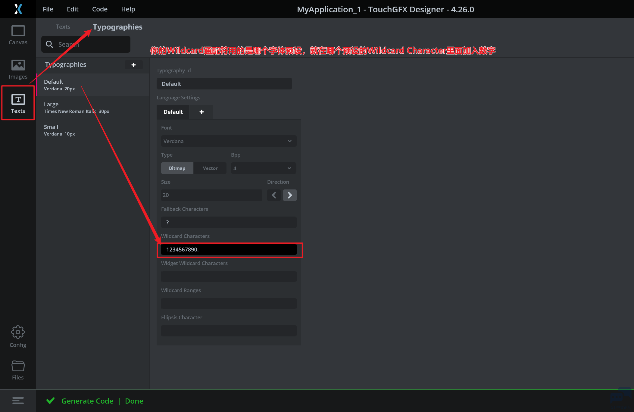

在Texts -> Typographies里面修改Wildcard对应的字体预设,在Wildcard Characters中添加数字字符,才能确保动态显示的数字不会变成??? image.png
  • 在modalWindow容器中添加一个FlexButton按钮控件,修改名称为ColorConfirmBtn,即颜色设置的确认按键,将按钮的边框大小调为0,只保留填充颜色。

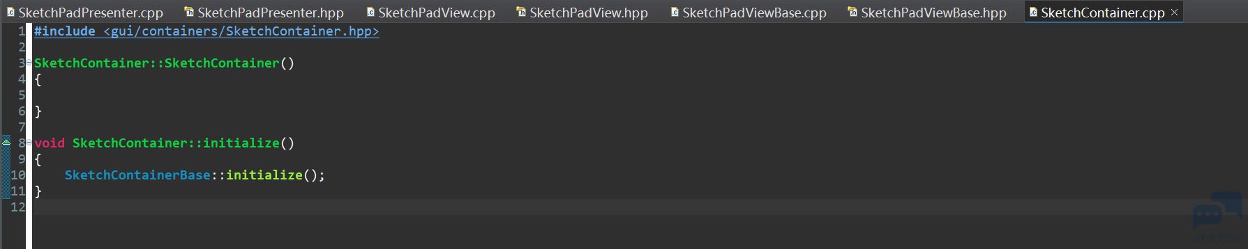

CubeIDE编写代码

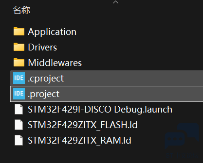

找到项目文件夹中的<项目名>/STM32CubeIDE,双击.project或者.cproject打开CubeIDE项目文件。

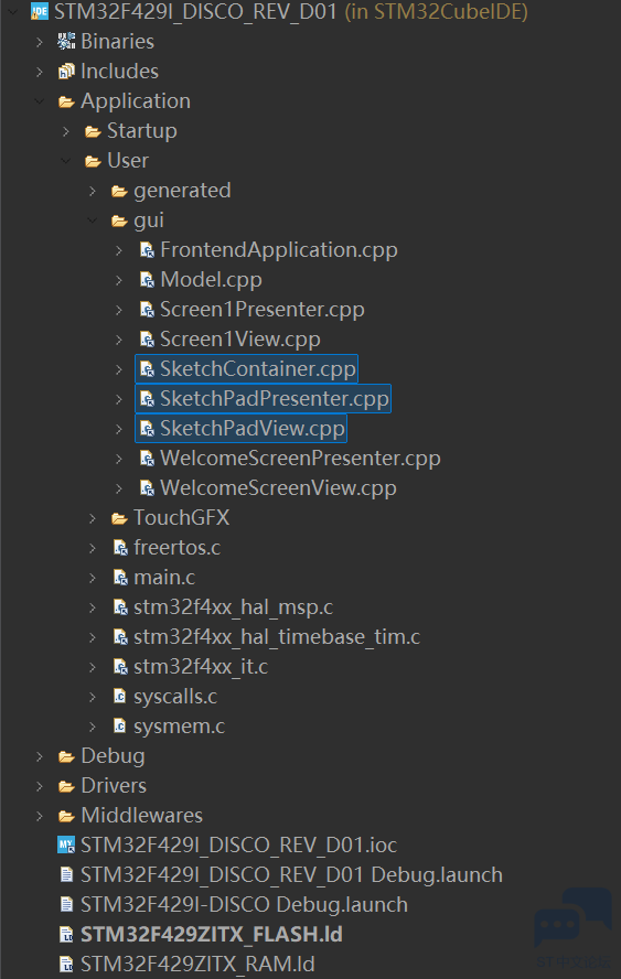

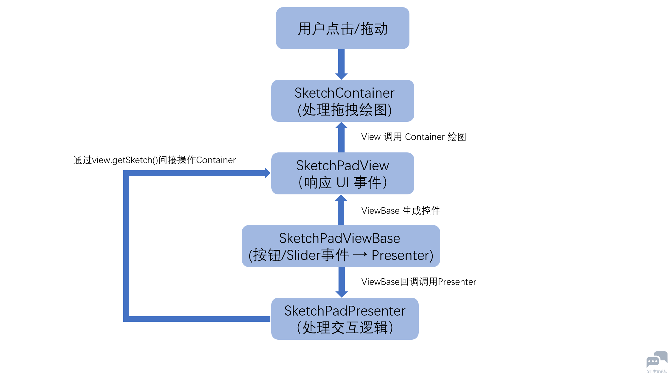

在项目中的Application/User/gui中有两个和SketchPad这个窗口有关的文件,分别是SketchPadPresenter.cpp和SketchPadView.cpp;以及一个SketchContainer.cpp的自定义组件的源文件,双击打开它们。
SketchContainer作为自定义控件,响应在Container内触发的点击和拖拽事件,并直接完成线段绘制;
SketchPadView和SketchPadViewBase作为UI层,实现了可视化控件的绘制和交互事件处理,sketchContainer1在SketchPadViewBase.hpp中声明,可以通过SketchPadView的继承,在SketchPadView中调用;
同时SketchPadPresenter作为逻辑层,虽然不能直接使用SketchPadViewBase中声明的变量和函数,但是可以通过SketchPadView& view这一私有变量的声明,实现对Container的接口的调用;同时presenter又在父类View.hpp中作为保护段变量被声明,这一设计使得SketchPadPresenter中实现的接口可以在SketchPadViewBase 自动生成回调函数中中通过presenter -> <函数名> 被调用。
SketchContianer
首先修改SketchContianer的源文件和头文件,按住Ctrl并单击.cpp上include的头文件可以直接打开SketchContianer.hpp。
SketchContianer.hpp的内容如下,主要是实现了点击和拖拽响应以及线条绘制、同时提供了清屏、修改颜色的接口。代码中已经加以注释,以供参考:

SketchPadView
SketchPadView.cpp完全不需要修改,只需要在SketchPadView.hpp中声明并定义下面的函数接口:
SketchContainer& getSketch()
          return sketchContainer1;   //获取绘制窗口名字
因为SketchPadView继承于SketchPadViewBase类,所以也具有Base类的成员sketchContainer1。public中声明并定义getSketch()函数,并返回sketchContainer1;其他类(例如SketchPadPresenter)如果拥有SketchPadView类的参数,则可以通过调用getSketch()函数来获取sketchContainer1,并调用SketchContainer.hpp中声明的函数;

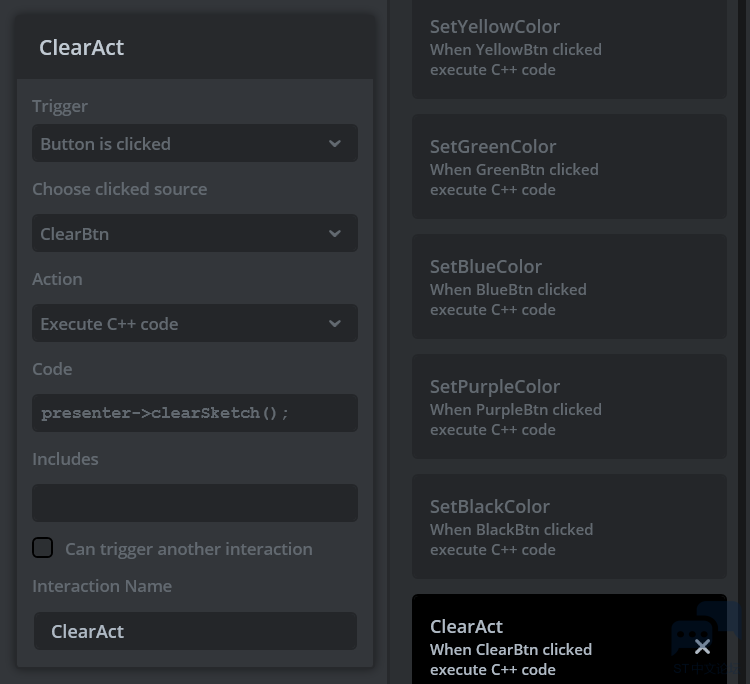

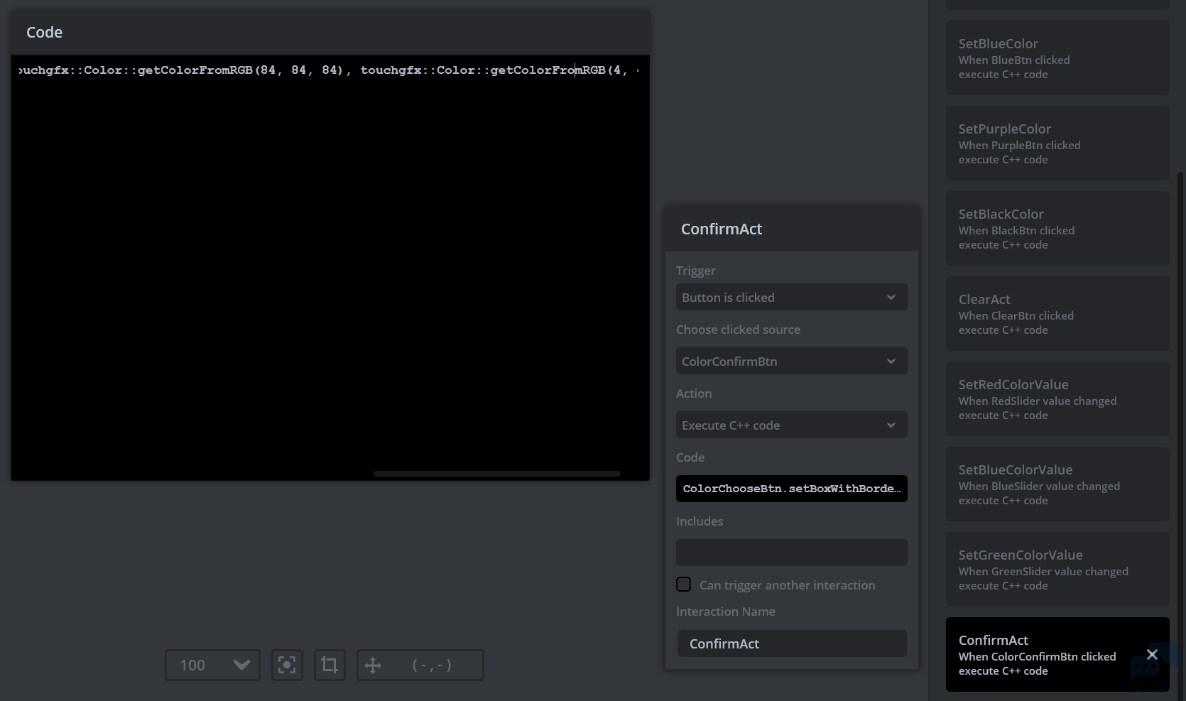

SketchPadPresenter主要提供接口给按钮和滑动控件,实现了对颜色设置、清屏等效果的封装,在SketchPadViewBase文件的交互设计中,通过presenter -> <函数名>进行调用。
SketchPadView.hpp
#ifndef SKETCHPADPRESENTER_HPP
#define SKETCHPADPRESENTER_HPP
#include <gui/model/ModelListener.hpp>
#include <mvp/Presenter.hpp>
using namespace touchgfx;
class SketchPadView;
class SketchPadPresenter : public touchgfx::Presenter, public ModelListener
public:
    SketchPadPresenter(SketchPadView& v);
    virtual void activate();
    virtual void deactivate();
    virtual ~SketchPadPresenter() {}
    //使用Container中提供的清屏和设置颜色的接口
    void clearSketch();
    void setSketchColor(touchgfx::colortype c);
   //用于slider滑动事件的响应
    void updateRedValue(int value);
    void updateGreenValue(int value);
    void updateBlueValue(int value);
    //用于modalWindow中的按钮
    touchgfx::colortype getColorValue(); //得到实时的r,g,b的颜色,用于调色盘按钮颜色的实时变化
    touchgfx::colortype confirmColorValue(); //提交修改完的颜色

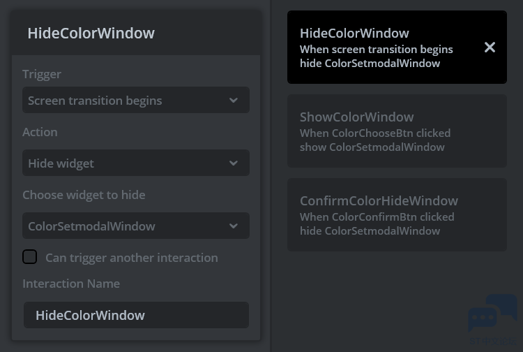

完成上面部分的内容后,我们回到TouchGFX Designer添加控件的交互内容。此处内容重复性比较强,只展示具有代表性的:

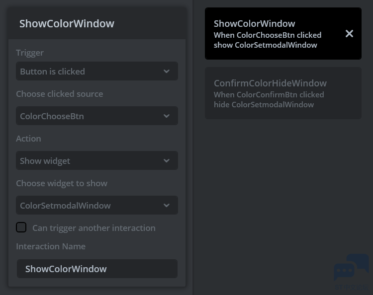

和ModalWindow显示有关的交互

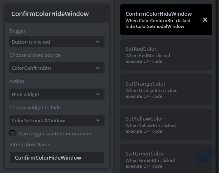

颜色按钮都只需要在点击时调用presenter中的setSketchColor()函数: presenter->setSketchColor(touchgfx::Color::getColorFromRGB(255,10,10));
这行代码设置的是红色,其他颜色只需要将调节得到的色彩值填入括号中即可。
清屏按钮
实现清屏只需要调用presenter中的clearSketch()函数:
滑块颜色的更新和显示
滑块的回调函数包含有一个int类型的value,是根据滑块位置映射的数值,范围是我们之前设置的0~255。在滑块的交互设置中将这个参数传递给presenter并存储,即presenter->updateRedValue(value); 则传递给了presenter的 r(或g,b)私有变量。
接着是将value传给文本通配符的缓冲区,使用snprintf函数实现;最后使用invalidate()宣告当前区域无效,需要刷新显示。
Unicode::snprintf(RedValueBuffer, REDVALUE_SIZE, "%d", value);
RedValue.invalidate();
然后为了方便预览颜色效果,我们决定用ColorConfirmBtn展示颜色,需要将按钮的 Box With Border 元素颜色实时地设置为三个滑块表示的颜色,当前颜色使用前面定义的 presenter->getColorValue() 接口获取,返回的是一个 touchgfx::colortype 类型的值;
通过setBoxWithBorderColors()设置按钮颜色:setBoxWithBorderColors()的四个参数,第一个参数是松开状态按钮的颜色,其他三个参数分别是按钮按下、边框松开、边框按下的颜色,任意给一个数值即可;
ColorConfirmBtn.setBoxWithBorderColors(presenter->getColorValue(), touchgfx::Color::getColorFromRGB(50, 50, 50), touchgfx::Color::getColorFromRGB(0, 51, 102), touchgfx::Color::getColorFromRGB(4, 49, 94));
ColorConfirmBtn.invalidate();
完整代码如下:
//Red

最后是确认按钮的点击事件,除了前面已经添加的隐藏ModalWindow的交互,还需要将颜色上传给SketchContainer中的currentColor,颜色设置才算完成。为了方便在绘制时查看颜色,我们也可以改变调色盘唤出按钮的颜色,即ColorChooseBtn的颜色。
使用presenter->confirmColorValue()将presenter的三个私有变量r, g, b上传为SketchContainer的画笔颜色;
因为confirmColorValue()的返回值是 touchgfx::colortype 类型,所以可以直接放到setBoxWithBorderColors中作为参数。
ColorChooseBtn.setBoxWithBorderColors(presenter->confirmColorValue(), touchgfx::Color::getColorFromRGB(0, 50, 66), touchgfx::Color::getColorFromRGB(84, 84, 84), touchgfx::Color::getColorFromRGB(4, 49, 94));

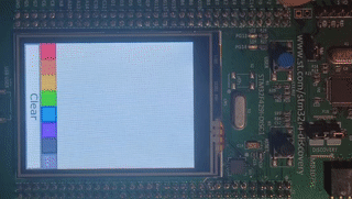

效果展示
至此所有的交互都已经编写完成,下载到板上看看效果。
