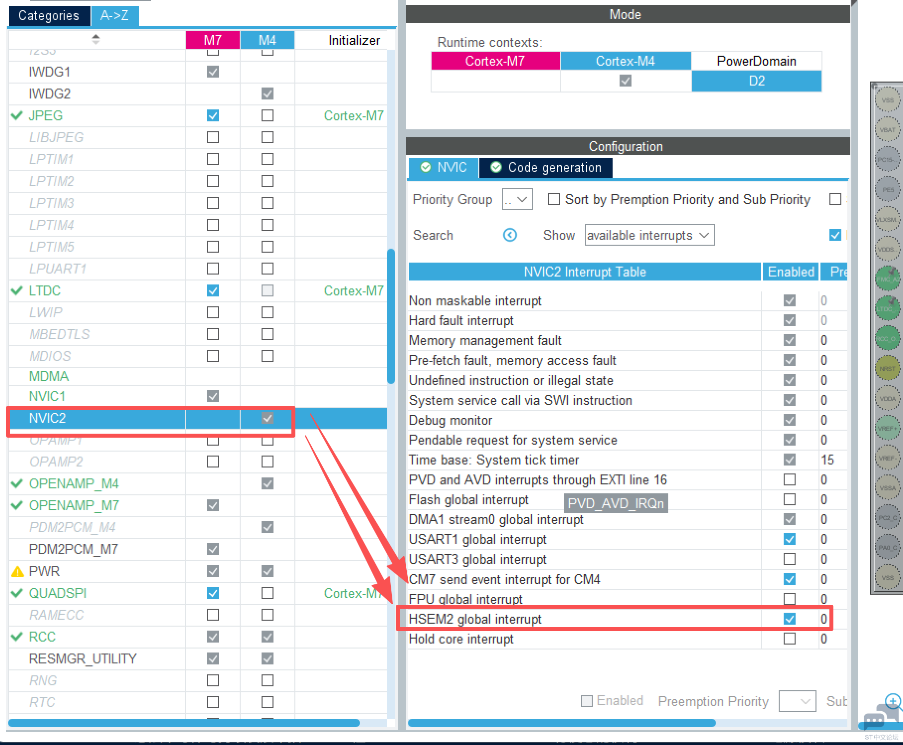

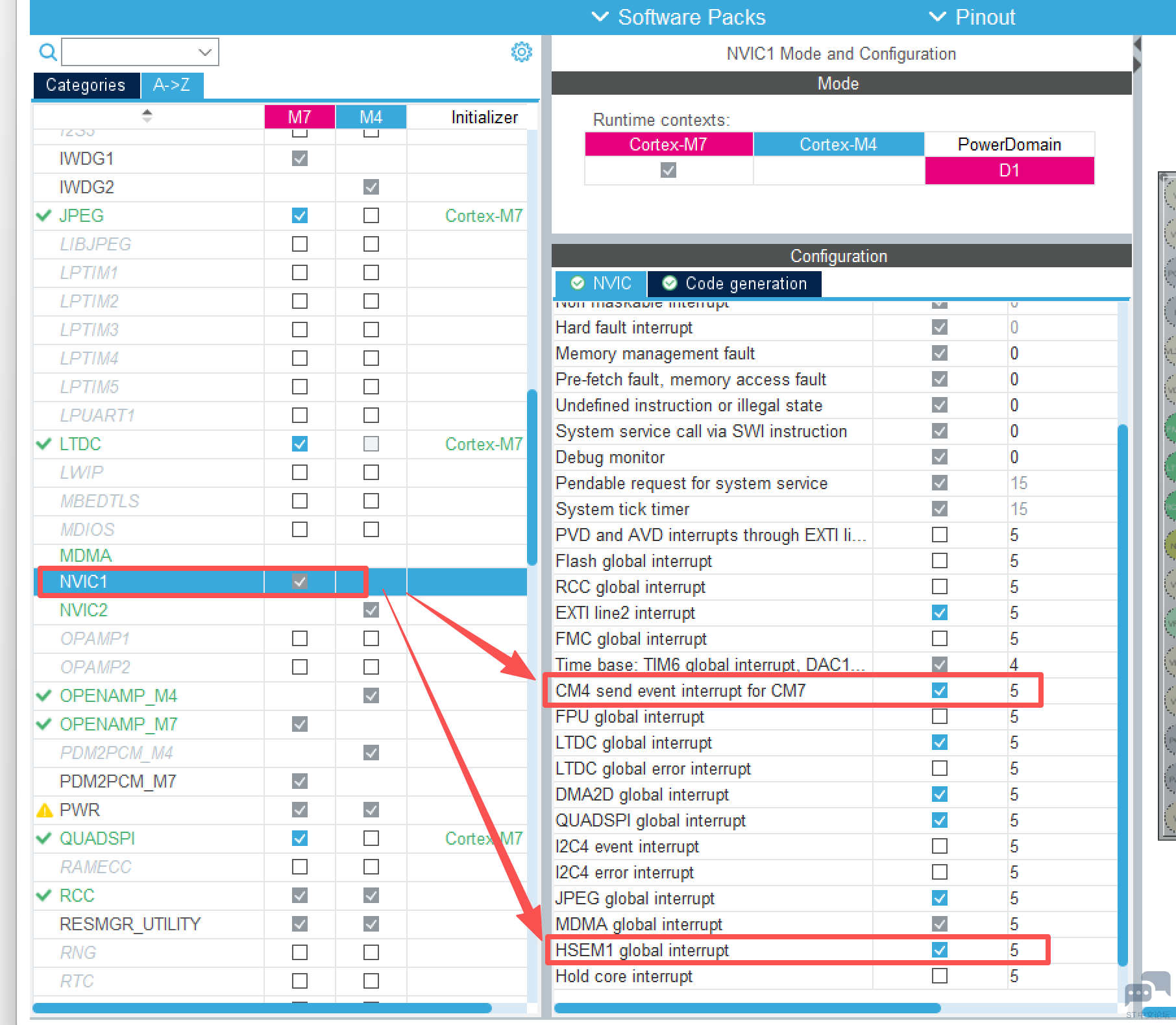

1、开启HSEM以及中断。

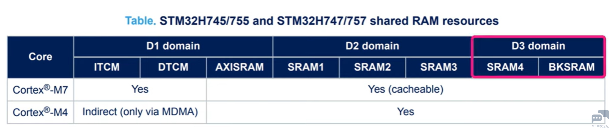

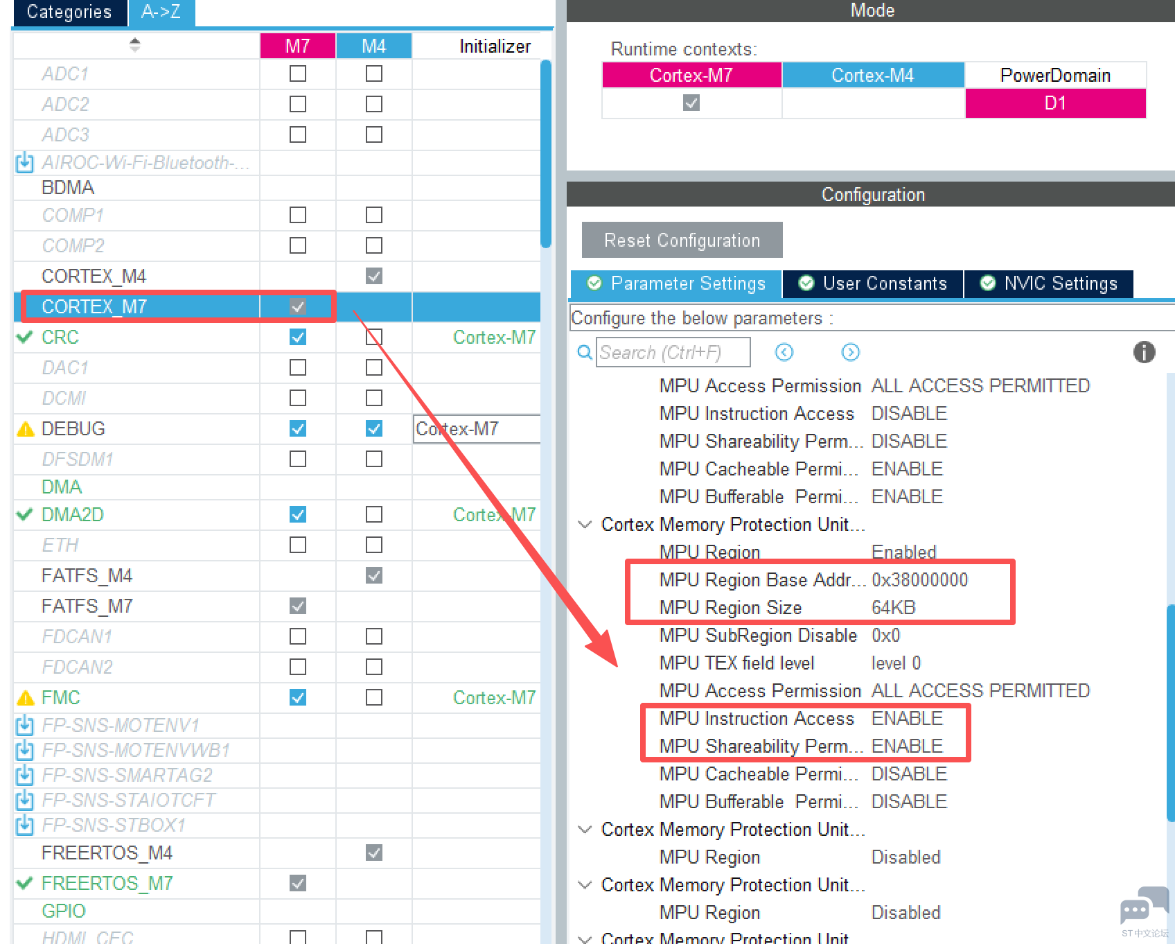

双核通信,必需指定都能访问共同的内存共间。特别是CM7核,还需要配置MPU。在STM32H745中,选择SRAM3来做为共同访问的内存空间:
配置起始地址为0x3800000
通过上面的配置,我们拿到了OpenAMP的通信的基础配置。

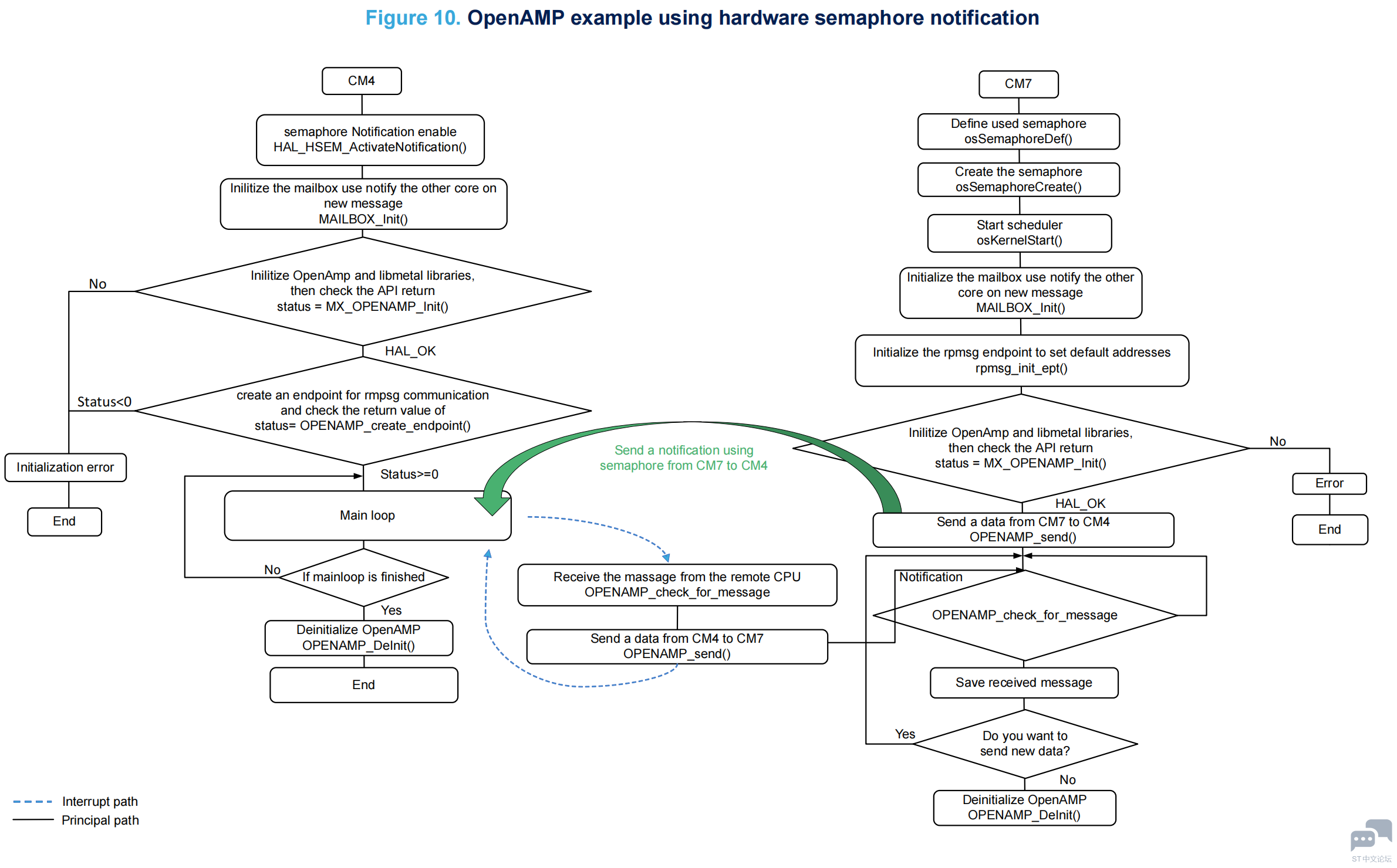

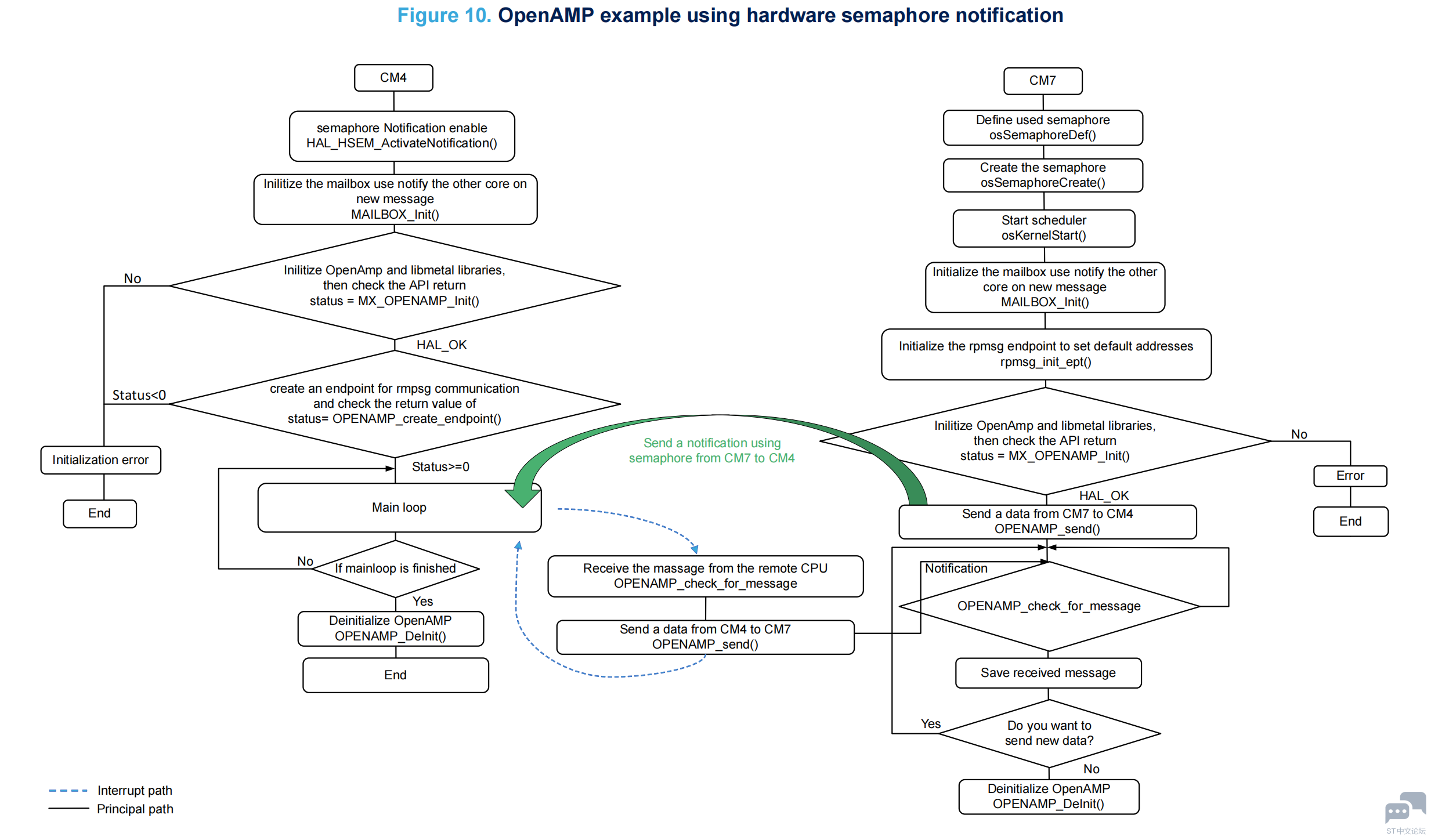

在官网的手册《AN5617》中的流程如下:
根据以上的流程图,我开始代码的编写,首先是CM7内核,在工程中CM7为主,CM4为从。
1、首先定义服务名称:#define RPMSG_SERVICE_NAME "openamp_mks",这个需要双核都为同样的名称。
