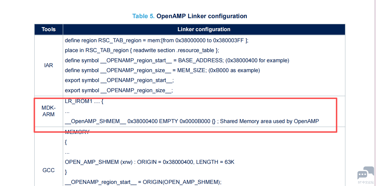

AN5617第15页的表中描述了如何配置链接,我的使用开发环境为keil5,按照下面进行设置后,即没有触发中断。

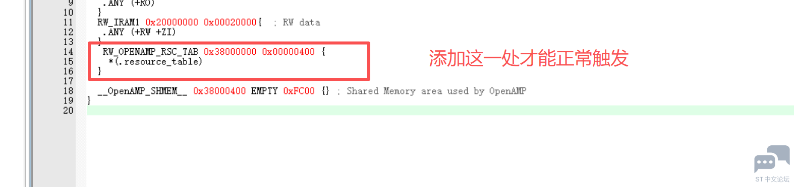

经查找例程,发现要按如下配置才能触发中断:
