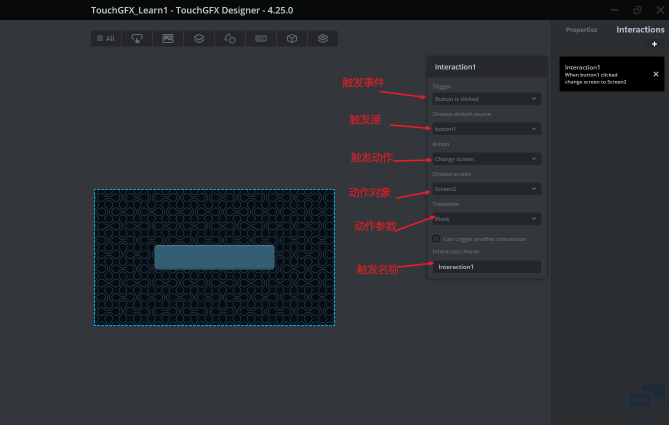

TouchGFX界面设计时,可以在指定的屏幕中添加Interaction来实现界面控件事件的响应,同时TouchGFX内置多种响应事件供用户选择。根据添加事件的要求填写具体的控制参数,用户无需编写代码即可完成界面的交互设计。
上图中为使用内置的Interaction实现点击屏幕上的按钮完成屏幕切换,用户通过图形界面指定触发事件、触发源、触发动作、动作对象、动作参数以及触发名称快速完成切换屏幕的操作。
使用内置的Interaction实现界面响应方便快捷,适合完成简单的画面动作。缺点是不够灵活,一次只能指定一个触发动作,难以应付复杂的界面设计需要。

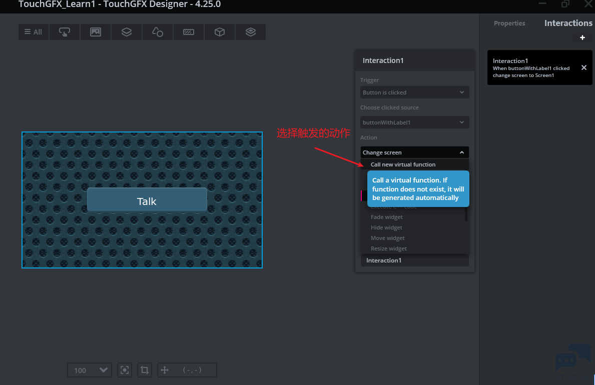

在Intercation界面中,可以选择call virtual function添加用户自定义代码。在对话框中指定要实现的虚函数的函数名。

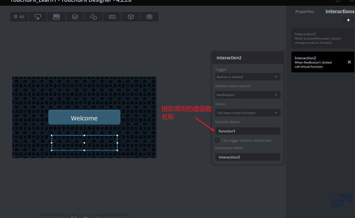

在界面上添加一个隐藏的flexbutton并添加一个Intercation调用virtual function的事件。

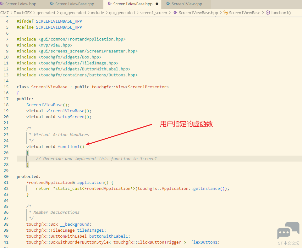

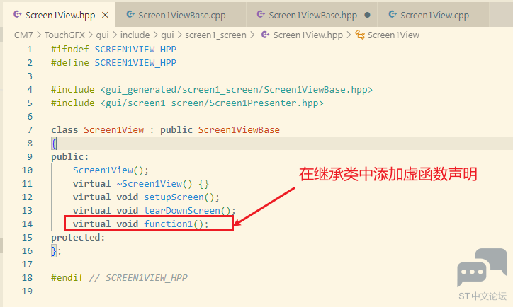

设定完成并生成代码,在工程文件夹的TouchGFX/generated/include/gui_generated/screen1_screen/Scree1ViewBase.hpp中可以看到添加的虚函数fucntion1
TouchGFX/gui/include/gui/screen1_screen/Screen1View.hpp中的Screen1View类中添加该虚函数的声明。

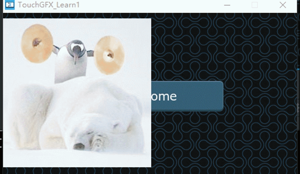

并在TouchGFX/gui/src/screen1_screen/Screen1View.cpp对该虚函数进行定义。在界面中添加一幅图片,在虚函数中实现对图片的移动动画,实现移动动画的代码如下。
void function1()
    image1.clearMoveAnimationEndedAction();
    image1.startMoveAnimation(237,15,60,touchgfx::EasingEquations::sineEaseOut,touchgfx::EasingEquations::sineEaseOut);

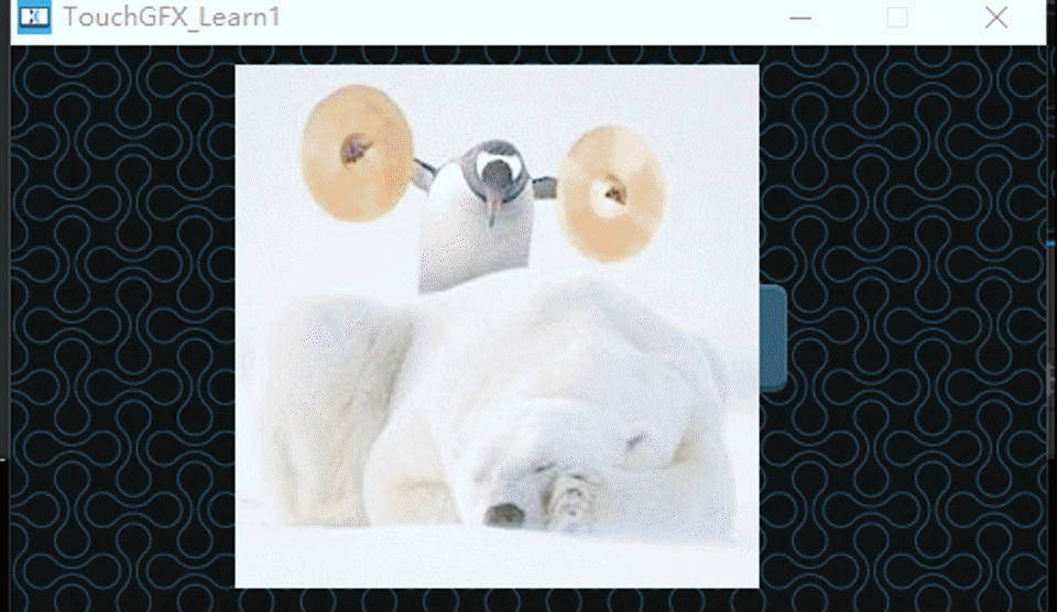

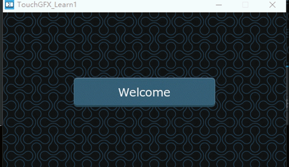

实际的运行效果如下。
