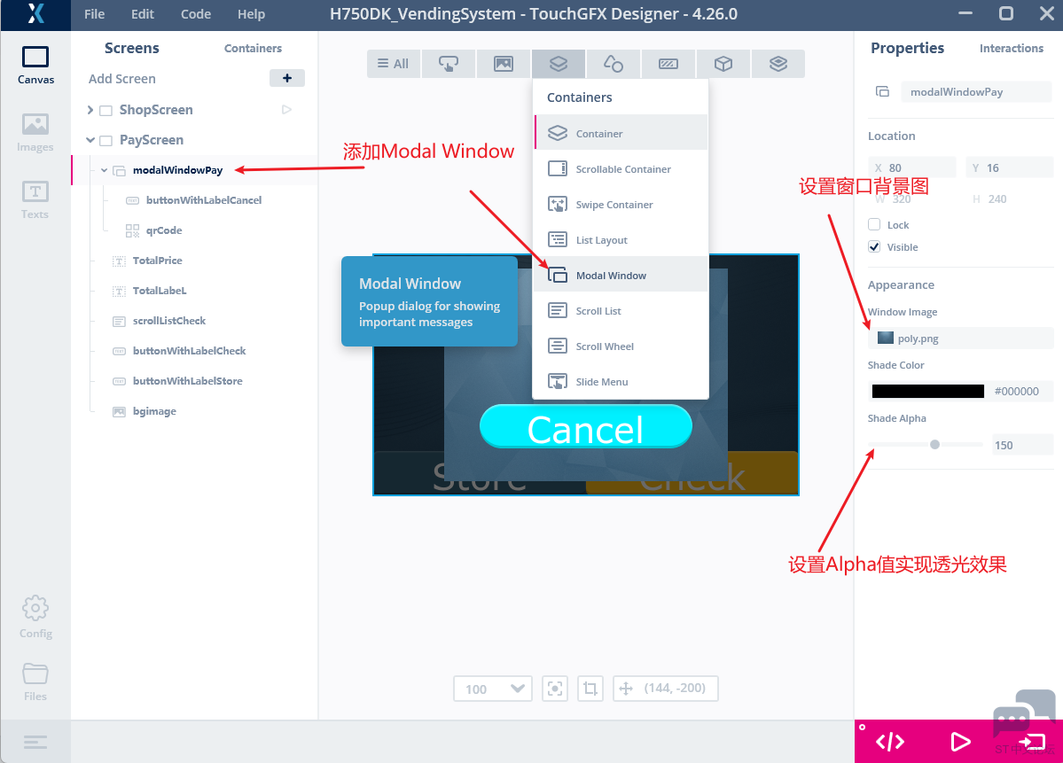

在控件菜单中选择Modal Window控件添加到PayScreen界面中,并设置其背景图片指定其窗口大小,同时设置Alpha值,可以达到透光的显示效果。

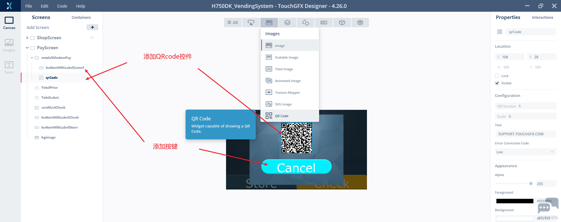

在Modal Window中添加用于显示QR码的控件和关闭该界面的按键,用于显示QR码和关闭模态窗口。

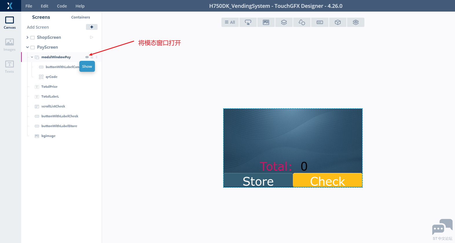

由于该界面默认是不显示的,添加上述控件后,在界面控件管理栏中,将Modal Window控件设置为不可见。

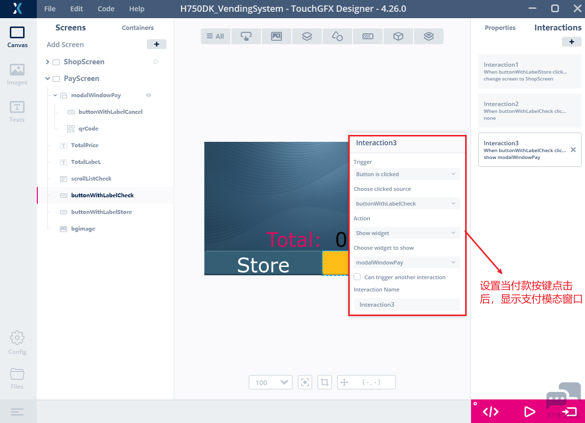

在PayScreen界面的Interaction中添加Check按键点击显示支付模态窗口的交互动作。

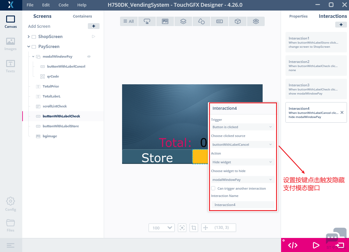

同时为模态窗口的Cancel按键添加点击触发隐藏支付模态窗口的交互动作。
